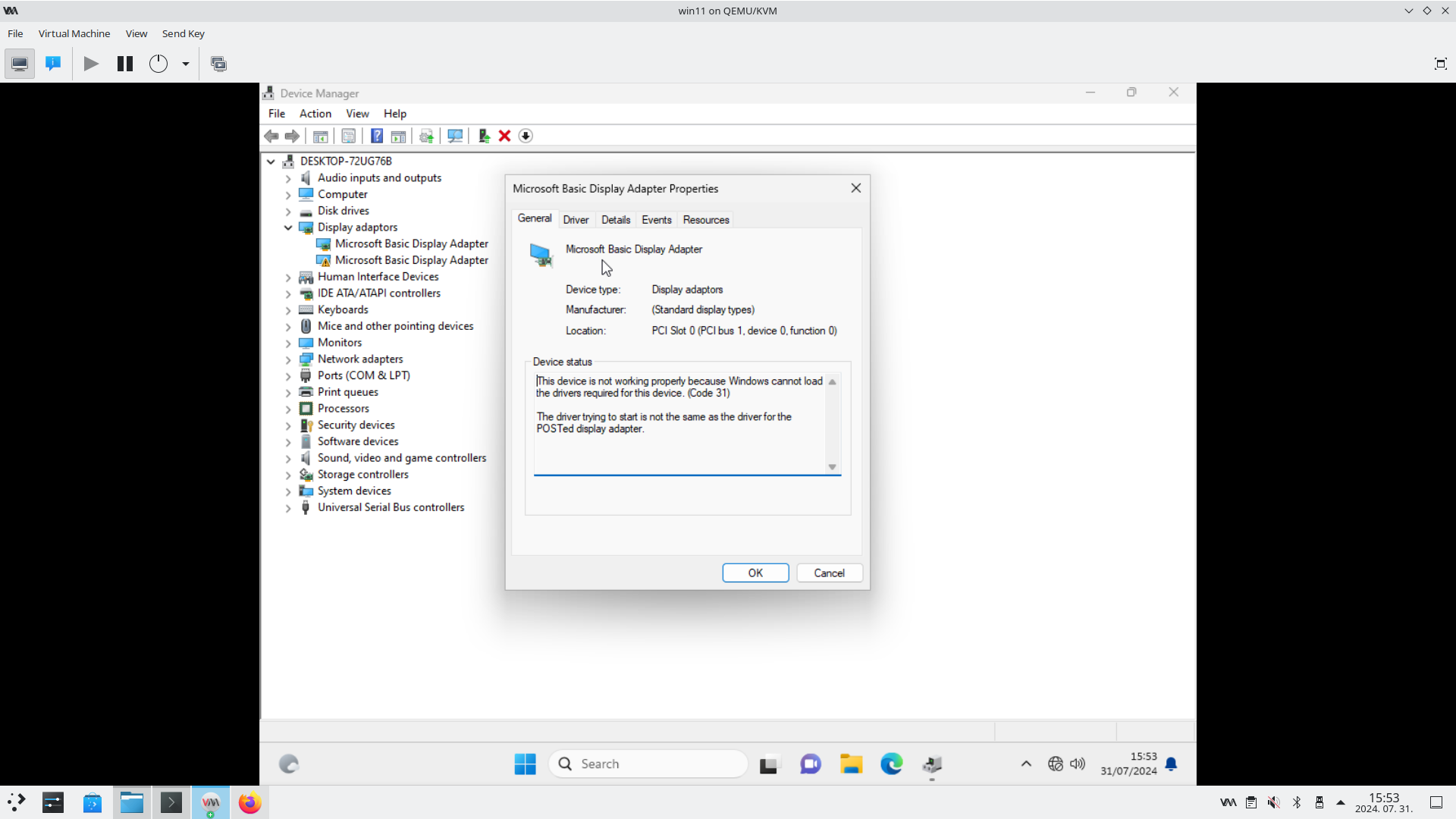

Itt olyan gondba futottam, hogy ugyan az átadott hardver látszik, de a Windows Microsoft Basic video adapterként ismeri fel (az Everest, GPU-Z által kiolvasott azonosító rendben van, 10de:13b0 ahogy kell), és nem jövök rá, miért. A Nvidia driver nem települ fel, mert szerinte nincs nVidia kártya. Vagy a video BIOS kell neki (ezt be kell szerezni, vagy kidumpolni egy updaterből - szerencsém volt, simán fent volt a TechPowerUp-on), vagy a ROM BAR-nak kellene működnie, és azzal meg is lenne??????

Olyan hibák jönnek, hogy 13, 31, 43 a 'dózer eszközkezelőjében. Ezek ilyen "nem tudom elindítani a drivert" "más az eszközazonosító mint a POST alatt volt" meg ilyesmik.

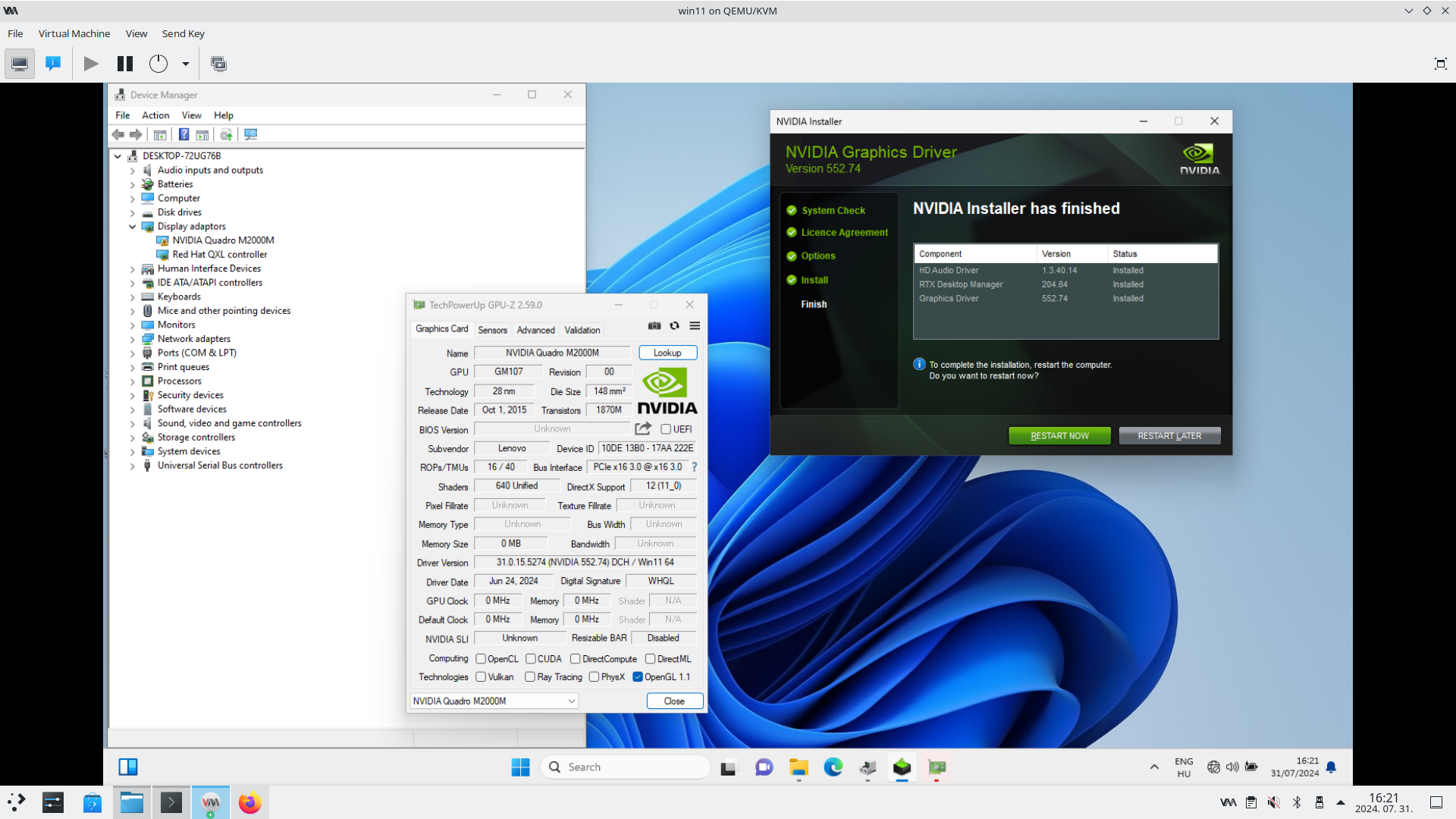

...és ezzel a VGA BIOS átadása is megvan. (A linkelt Reddit subon van egy utalás a Gvt-g-re is, ami elég meredeken hangzik, de működhet.) A hexa értékeket úgy lehet kinyerni, ha telepítesz egy Windowst, és megnézed, mit ad az Eszközkezelő, tulajdonságok között. (Esetleg a driverben az .inf file-ból.) Ha ez nincs meg, akkor nem ismerhető fel a kártya nVidia-nak, amint megkapja a guest, azonnal megvan a Quadro kártya, ...és a Code 43
Így már feltelepült a driver (azaz : talált neki megfelelő eszközt), de természetesen "device has problems" (és én is
), sárga felkiáltójel.

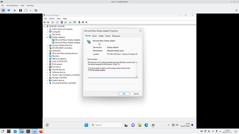

Code 31, de amúgy 43-at is tud dobni

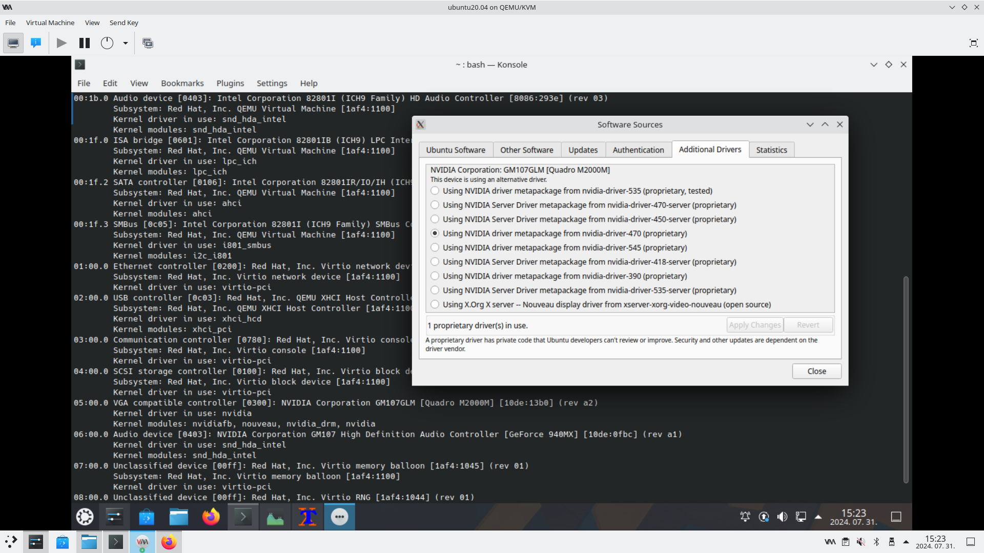

Jött az ötlet, hogy mit kezdene próbaképpen egy Linux guest-tel ugyanez a cucc? nVidia driver arra is van... ![;]](http://cdn.rios.hu/dl/s/v1.gif)
És működött. Legalábbis olyan szintig, hogy egy friss Ubuntu telepítés virtuálgépre azonnal húzta be a Nouveau drivert. Viszont a zárt driver inicializációs hibákat dobál.
A gond csak az, hogy ezen a gépen semmilyen hókuszpókusz nem volt, a két PCIE eszköz bekattint, hogy az megy a guestnek (nyilván itt ugye lényeges, hogy a host Ubuntun a VFIO driver sem változott), se a start/stop scriptek, se semmi nem volt...
Mondjuk nem tudom, ez a helyes működés volt-e, de a dmesg alapján nem volt baja, és gondolom a nouveau modul sem működne, ha nincs video BIOS. Képet nem tudtam kinyerni belőle a gép HDMI-jén, de nem is biztos, hogy annak ott kellett volna jönnie (a host OS sem látta azt a kimenetet, mivel a VFIO driver nem működik videoeszközként).
