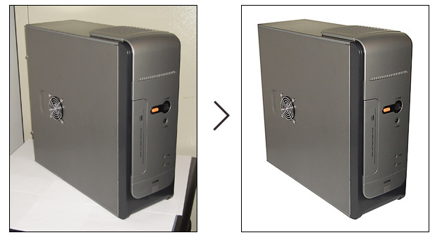

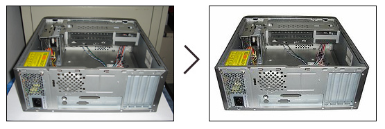

1. Legtutibb az lenne ha üveglapon lenne a tárgy és alulról (is) világítanád meg. Ehhez azért felszerelés és normális gép is kell, tehát lépjünk tovább.
2. Veszel ápiszban fehér karton papírt és beállítod L alakba úgy, hogy ne derékszögü legyen, hanem legyen íve. Pár asztali lámpával már szép eredményt lehet elérni.
3. Ha viszonylag egyszerü körvonalu dologról van szó (vagy nagyon ráérsz), akkor ezek után, főleg ha a 2. pontot követted és nem sikerült rendesen belőni a fényeket, kivághatod a témát a háttérből, így tüntetve el az árnyékokat stb.
A következő képek a 3. módszerrel készültek, nagyon gyorsan, egy tök egyszerü automata géppel:
Bővebben: link
Bővebben: link
Ezen az oldalon levő összes termékfotó is kihátterezéssel készült:
Bővebben: link
Ezek pedig simán a 2. módszer, itt nem voltam annyira igényes, a fehéregyensúlyt mondjuk beállíthattam volna
Erre te is figyelj oda, ha tudod állítsd be fixre, mert a lámpával és vakuval (vakukkal) való variálgatás elviheti az autómatikát.
Bővebben: link
[Szerkesztve] -
