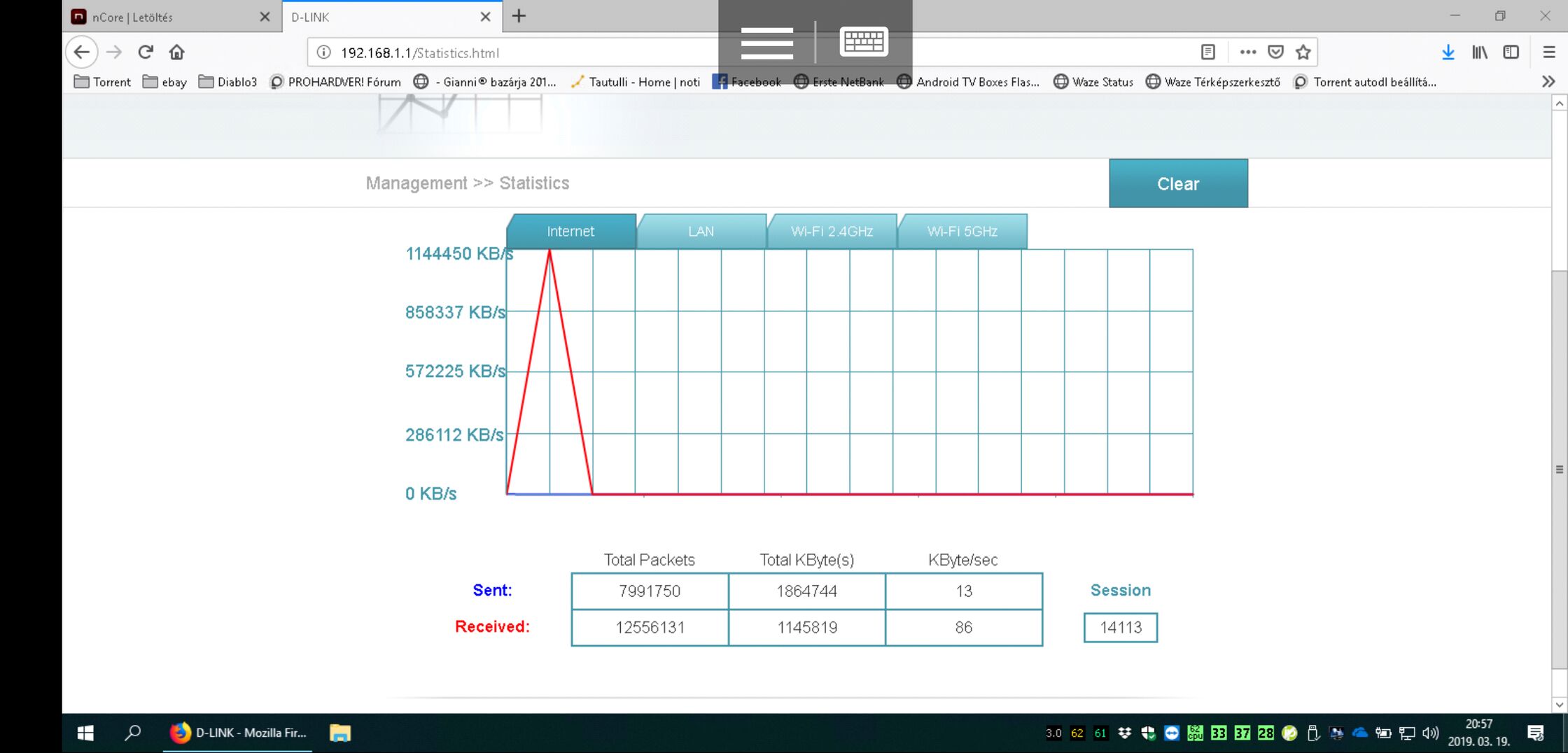

Tompika777
Gubek-Einste #37390 üzenetére
De ha a sebesség valóban olyan lassú lenne,mint amit a kép mutat, akkor hogyan tudnék YouTube-on 1080p/60-as videót akadásmentesen lejátszani? Mert szerintem ahhoz ez a mutatott letöltési sebesség nagyon kevés,vagy rosszul gondolom?
A másik, hogy a feltöltési sebesség a hálózat terheltségétől függően ugyan, de megvan.
Azzal kezdtem,hogy bejelentettem hibára, és ezt vázoltam egy Telekomos műszaki embernek is, és amellett, hogy azt mondta, hogy szolgáltatói oldalról minden rendben és részükről nincs korlátozás, azt mondta, hogy ha ez a sebesség valós lenne, akkor még 720p-s videót sem tudnék normálisan lejátszani, csak diavetitésként.
Esetleg kompatibilitási anomália nem lehet amiatt, hogy a stick Huawei a router meg D-LINK? -

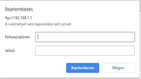

bajzal
Gubek-Einste #36943 üzenetére
Nem tudod, vagy valaki, hogy miért írja ezt ki amikor ftp-n rá akarok csatlakozni? Régen nem csinált ilyet. Ha kikapcsolom a hitelesítést akkor működik, de azt meg nem szeretném.
