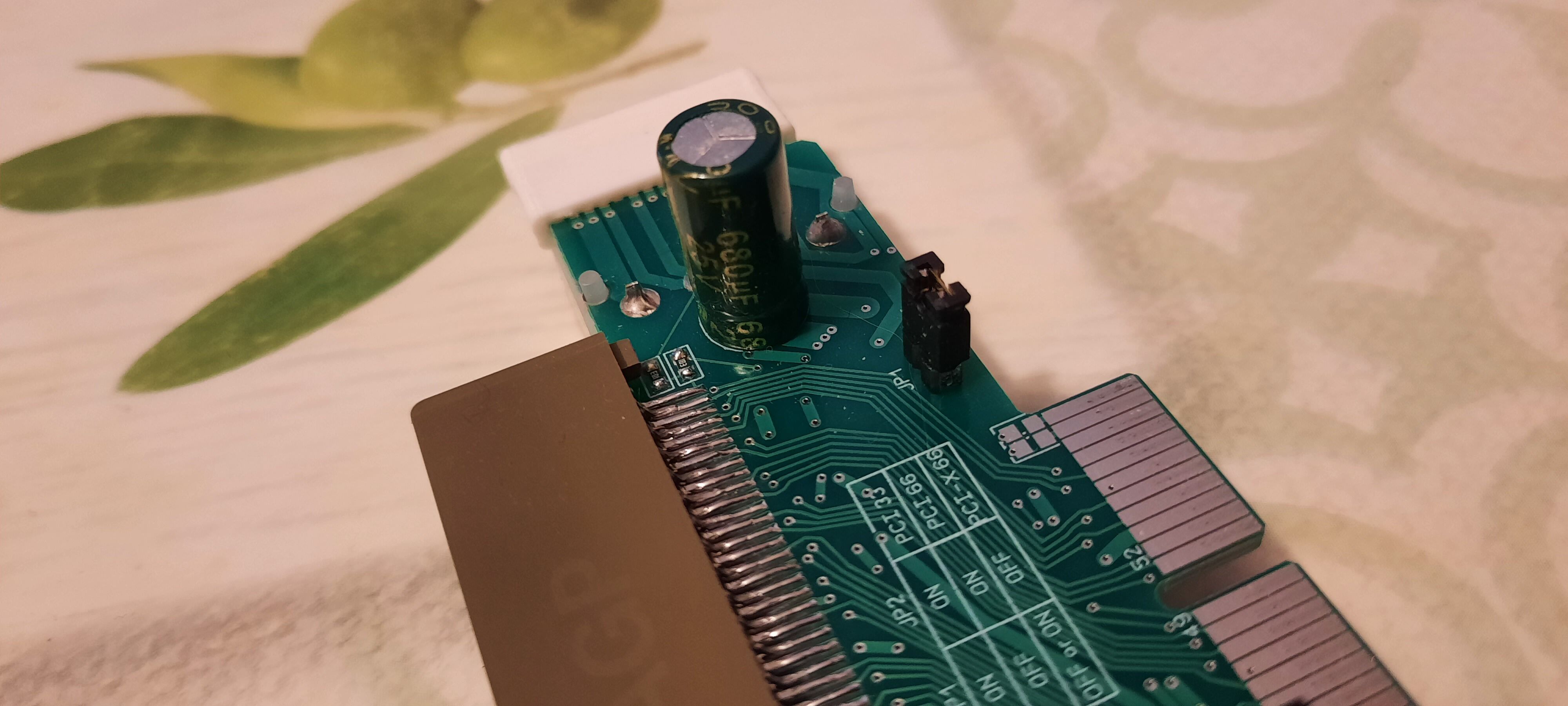

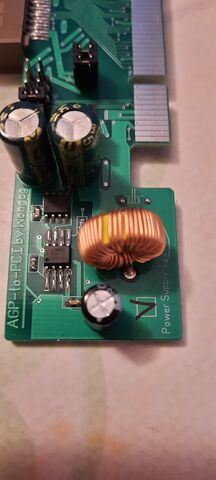

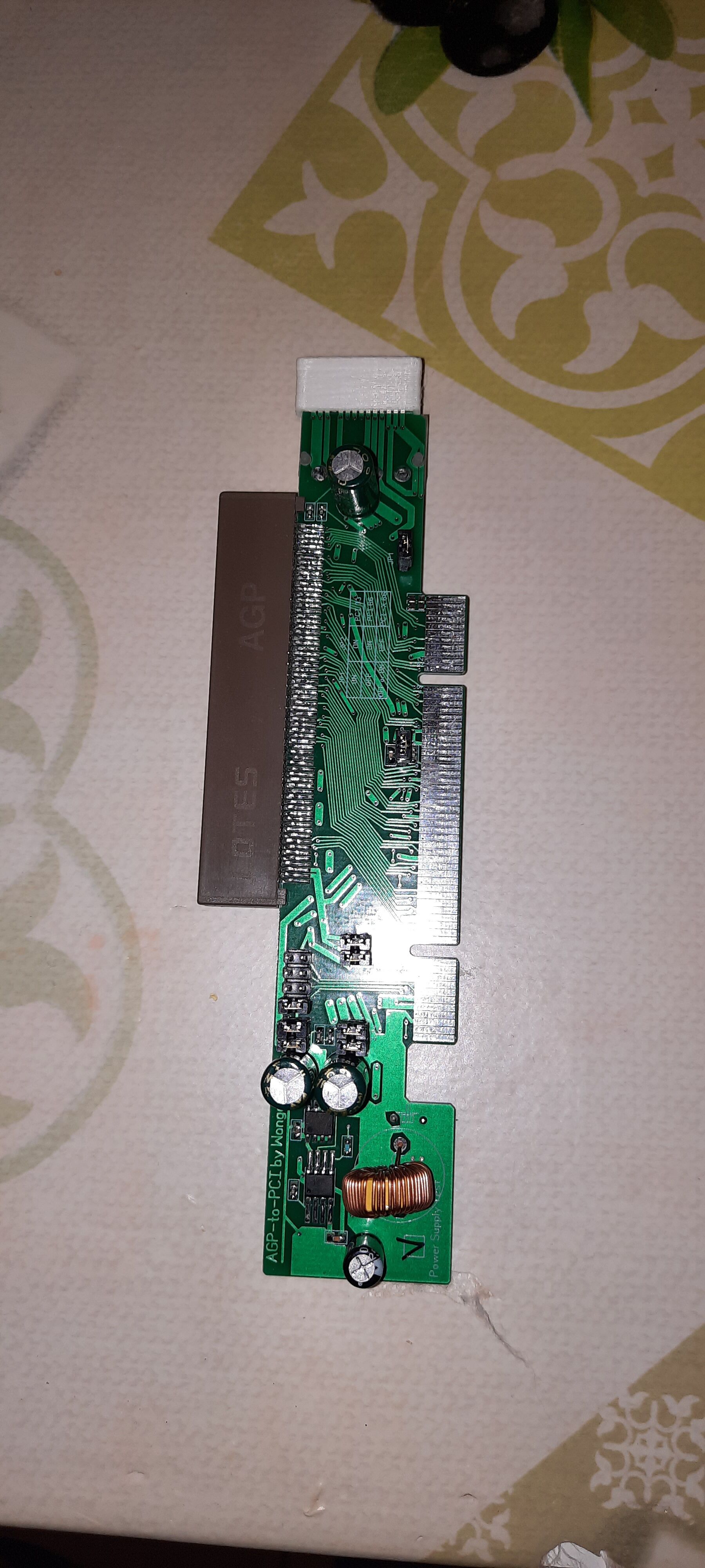

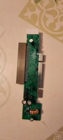

25-30 körül van. De csak ez működik minden agp karival. Univerzális, saját vrm-el.
ez a v2 verzió:
https://www.ebay.com/itm/Adapter-AGP-to-PCI-v2-0-for-VooDoo-AGP-VideoCard-to-PCI-slot-AP2PCI/233927457618
nekem a v1.1-es van
https://www.ebay.com/itm/Adapter-AGP-to-PCI-v1-1-for-VooDoo-AGP-VideoCard-to-PCI-slot-AP2PCI/233934839605

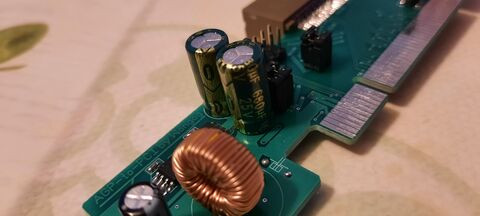

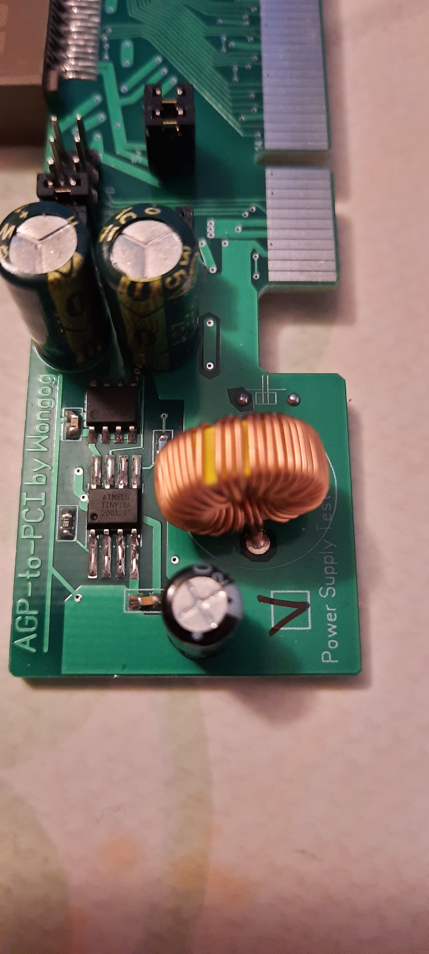

De nagy fogyasztású kártyánál van egy tekercs ami rohadtul melegszik. Inkább kicsikre van kitalálva. Vagy hűteni kell. Nem olcsó de olcsóbb mint szerezni pci-os verziót a kártyákból.

hujj, elég húzós ez az árcédula ahhoz képest hogy lényegét tekintve csak egy kazalnyi drótról van szó.. értem hogy VRM modul meg minden de akkor is. ennyiért lehet hogy inkább veszek vagy bontok egy AGP slotot meg egy PCIe-PCI hidat és nekiesek pákával.

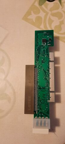

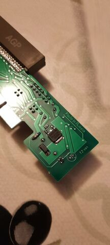

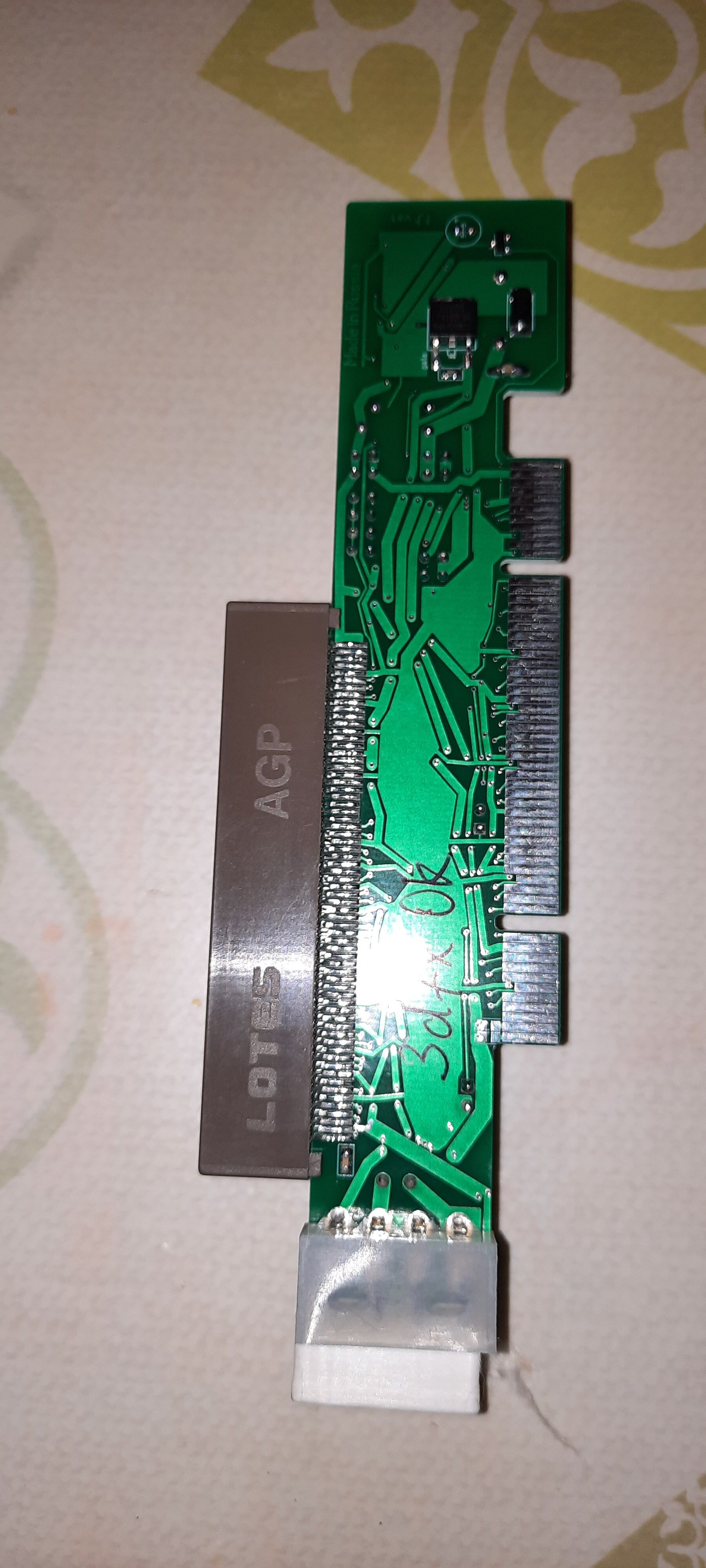

viccet félre ha esetleg tudsz egy olyat csinálni hogy az adapter két oldalát nagyobb felbontásban lefényképezed/beszkenneled, még az se kizárt hogy megcsinálom.
egyébként nem tűnik annyira bonyolult cuccnak, igazából csak az AGP és a PCI slot lábkiosztását kell ismerni, az meg mindkettő open standard, szval inkább a kérdés itt az hogy hajlandó-e valaki rászánni az időt a cuccra.
még az AGP slot sourcing lehet érdekes kérdés, azt nem tudom honnan vásárolják hozzá. ezek a kártyák kézzel szereltnek tűnnek a forrasztások alapján

köszi, ez alapos. elmentem őket, ha lesz időm rá akkor visszafejtem a cuccot és szólok a fejleményekről

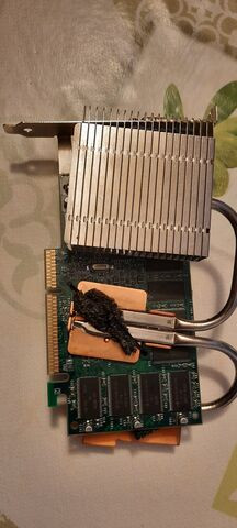

Az a hűtés de beteg rajt' csak nem a jó kis Giga Silent 7600GT-ről van?
Giga ati 1600 pro. [link] Volt belőle pár darab és ez egy döglöttről van.

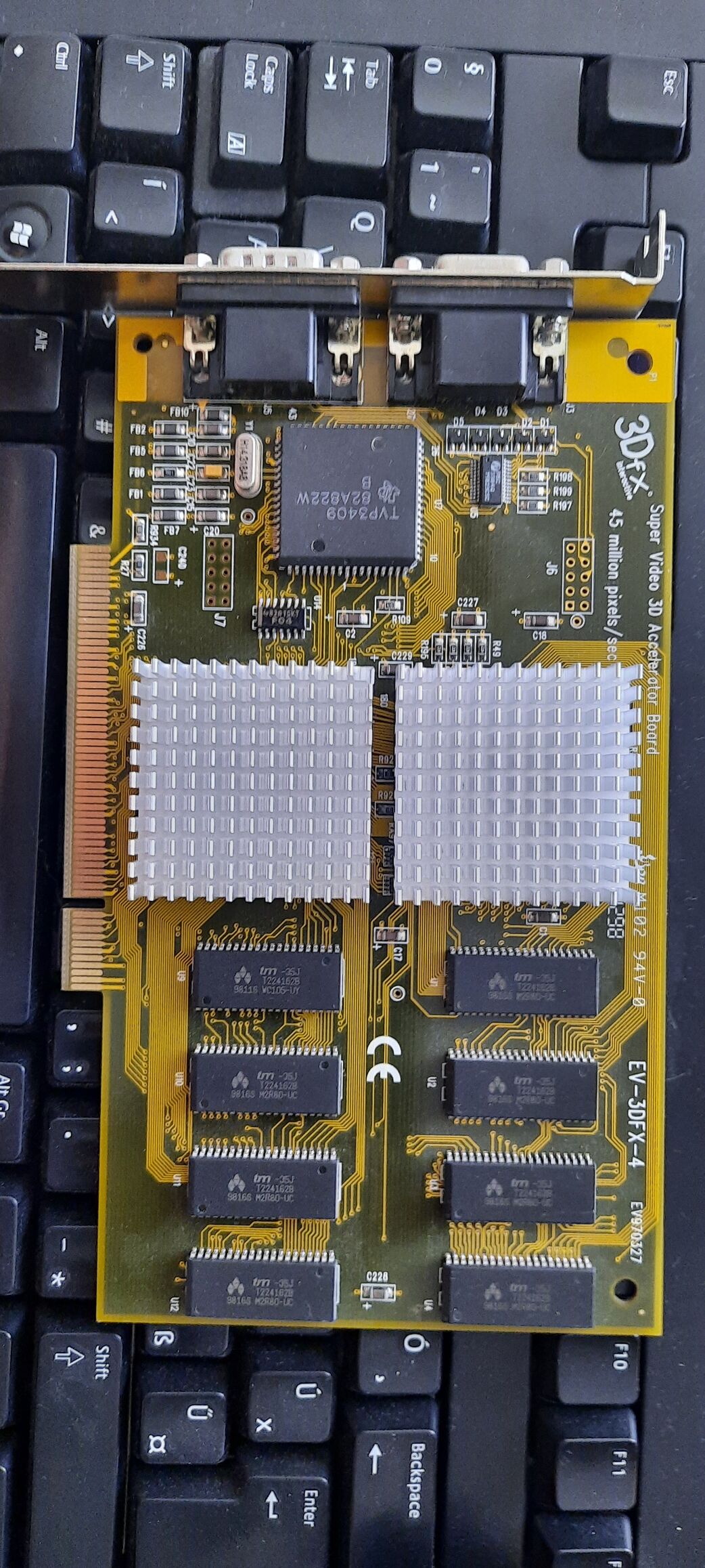

Kis update, küzdöttem voodoo1-el de az sem megy win10 alatt az átalakítóval. Hozzáteszem valami furcsa módon a másik tesztgépemben (Abit ST6, P3 1.4s, win98) rendes driverrel sem megy pedig elvileg jó a kártya, igaz a lapon van pár púpos kondi lehet az a baj. (glide alatt kifagy pár másodperc alatt)
Be kell szereznem egy voodoo2-est vagy voodoo5-öst mert ezek windows 10 alatt is működnek, lelkes amatőrök csináltak hozzá drivert.

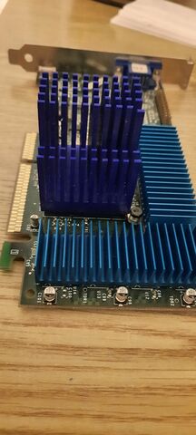

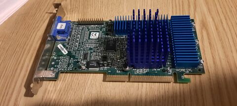

Voodoo3 2000 kapott kis upgradet.
A Voodoo3 3000-est pedig meszerezte egyik kisgyermekem és elintézett rajta pár alkatrészt, ennek ellenére stabil bár pár kondi megsemmisült rajta.
