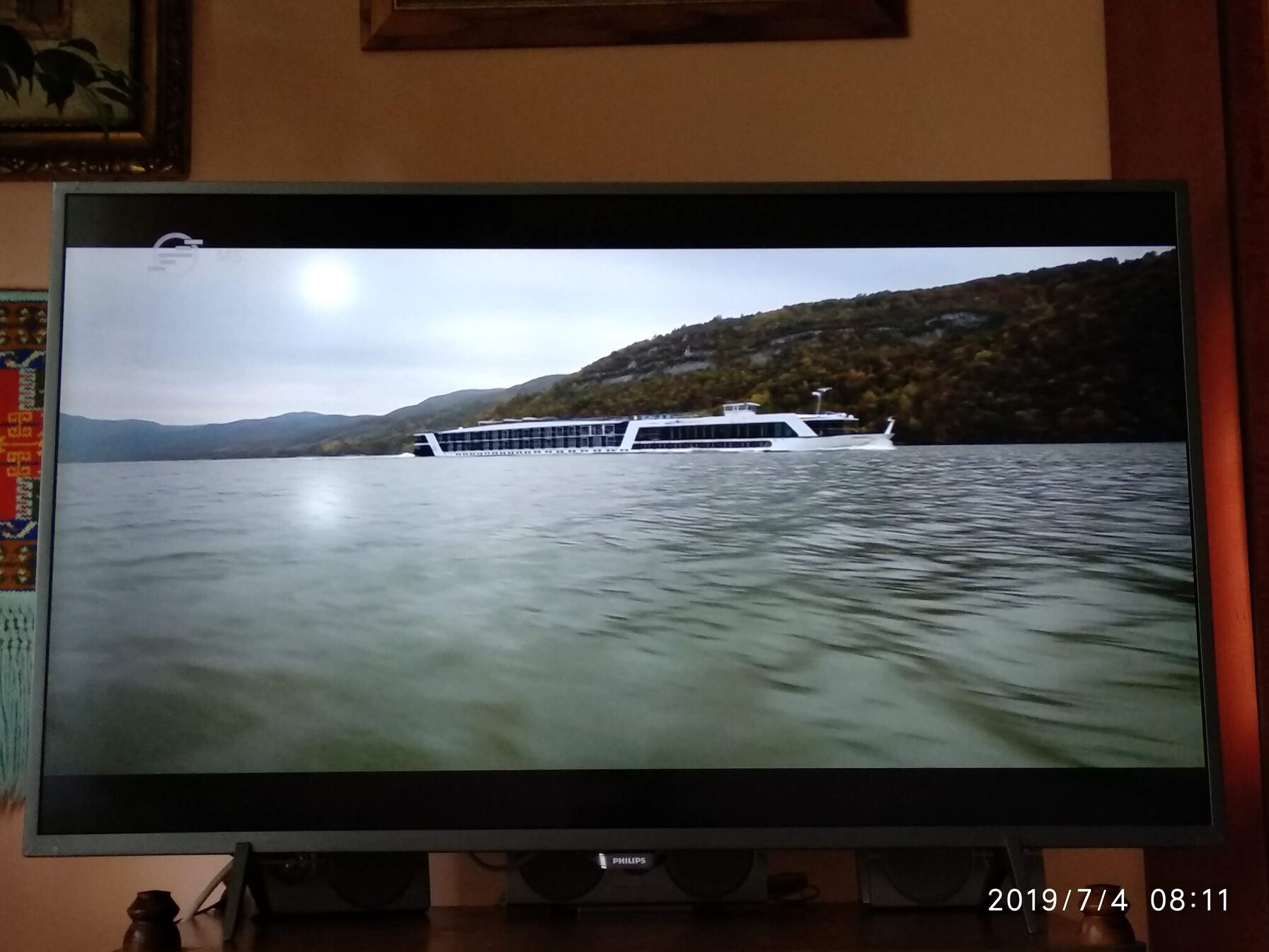

petya1206 #19673 üzenetére
Hihetetlen, hogy ez a trükk működik a bevilágítás ellen!
Nálam is ez volt a hiba csak a felső szélén, kérdeztem is, hogy érdemes-e visszaküldeni emiatt, vagy a következő is ilyen lesz-e, de nem jött válasz úgyhogy tovább olvasgattam, és lőss csodát, a megoldás az elutasítás helyett a szeretet!
Símogatni kell a képernyőt és jó lesz. Én egy puha nedves tisztítókendővel "estem neki" és tényleg egész homogénre meg lehetett csinálni. Egyébként az LCD és a háttérvilágítás között van pár mm hely, ha oldalról kifelé benézek a kávába látni a háttérvilágítás szélét és hogy a panel az előrébb van. Csak érdekesség. Egyik ismerősömnek egy muslinca került be oda és nem értettük hogyan, mostmár látom miért.

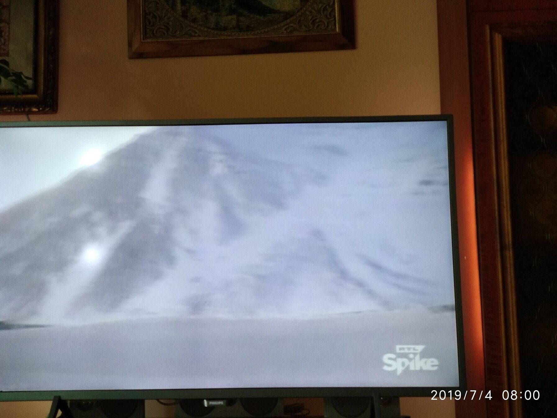

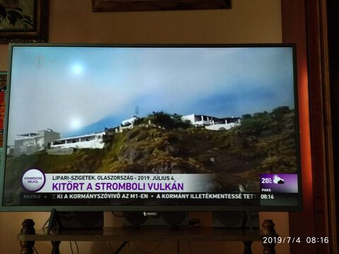

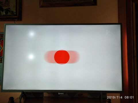

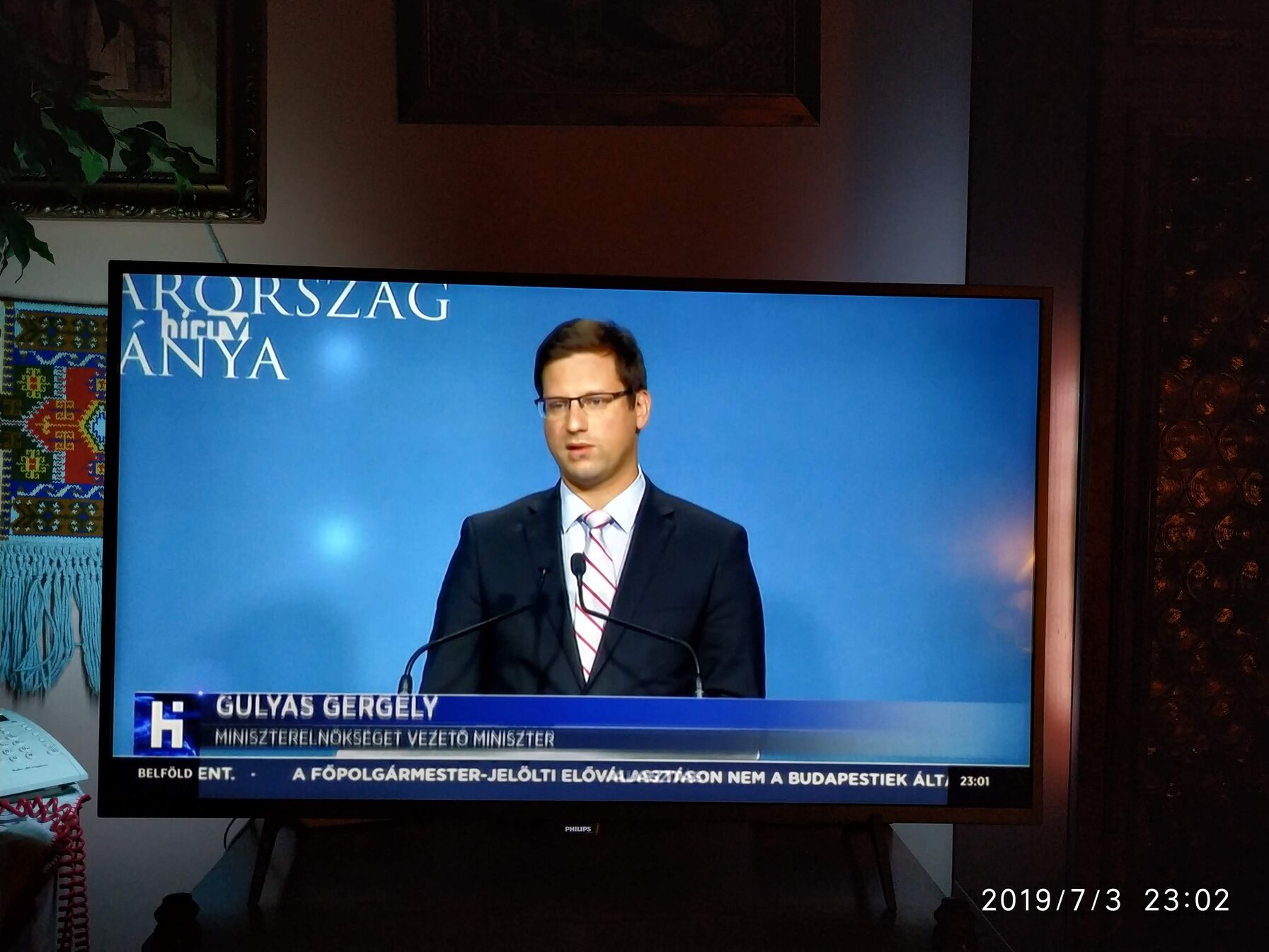

petya1206 #19671 üzenetére
Nekem is lett most egy hasonló problémám.
Kiment a TV-ben a tápegység (legalábbis ezt mondták a szervizben) és mikor javításból visszajött igy néz ki:Nem mondom, hogy előtte tökéletes volt, de ez a két világos folt határozottan nem volt.
Lehet, hogy megy is vissza a szervizbe hamarosan.Ettől függetlenül érdekelne, hogy neked hogyan sikerült kimasszírozni belőle a világos foltokat.
Hátha még hasznos lesz az info.Mások véleményét is szívesen várom.
Köszönöm.

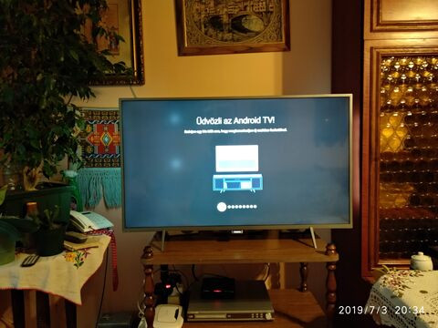

Felbuzdulva a példádon, én is megnyomogattam a bal alsó sarkot, amiről nemrég írtam (bár válasz nem jött rá), hogy elég erőteljesen bevilágított. És lőn csoda, lényegében a második nyomásra helyreállt a dolog, szinte teljesen eltűnt a sarokból a bevilágítás. Viccesnek mondanám a dolgot, de nem az, inkább morbid, hogy egy 21. századi technika gyermekbetegségét ilyen módszerrel lehet helyrepofozni. Persze nem akarom elkiabálni a dolgot, mert ki tudja, meddig lesz jó, és nem áll-e esetleg vissza a panel a rossz helyzetébe.
