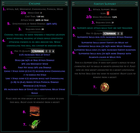

    A játék mechanikájának harmadik fő eleme (a passzív fa és a felszerelés mellett) a skill rendszer. Eltérően más ARPG-ktől, itt a karakterfejlődés és a használható skillek teljesen függetlenek egymástól. Az előbbi a passzív fán történik, az utóbbihoz skill gemekre lesz szükségünk.
    A fenti ábrán a skill gemek két fő típusa látszik, egy aktív skill (Cyclone) és egy support skill (Fortify). Az aktív skillek a "cselekvő" skillek, ezekkel támadunk, vagy ezek aktiválnak bizonyos védelmeket rajtunk. A support skillek pedig az aktív skillek hatékonyságát növelik.
    A gemeket a felszerelésünk megfelelő szintű foglalataiba kell beraknunk, hogy használni tudjuk őket. Ahhoz, hogy egy support skill hasson egy aktív skillre, a foglalataikat össze kell kötnünk. (Erre való a Currency részben tárgyalt Fusing orb.) Mivel a foglalatok száma maximált az egyes cuccainkon, értelemszerűen páncélban vagy kétkezes fegyverben tudjuk a legtöbb supportot elhelyezni (1+5), általában itt van a fő támadó skillünk.
    Ahogy haladunk a játékban a skillek is XP-t kapnak, egyre hatékonyabbak lesznek. Alapból a legtöbb skill lvl 20-ig fejleszthető. A Gemcutter's Prism-mel tudjuk a minőségüket javítani, ez külön bónuszt ad a skillhez.
    Az adatlapok egyes elemei a következők:
    1.) A skill tag-jei. Ez mutatja, hogy a játék mechanikájának melyik elemeit használja a skill. A support skillek tag sorában mindig szerepel a SUPPORT tag! Nagyon fontos, hogy csak azok a support skillek hatnak egy aktív skillre, amelynek a tag-jei legalább részben egyeznek vele. A képen a Fortify melee és attack tag-je is passzol a Cyclone-hoz, tehát minden support funkciója működni fog. Ha nem vagyunk biztosak benne, akkor a skillt a taskbarba beemelve a jobb felső sarkából indulva látszani fog a rá ható support gemek ikonja (a Fortifynál a piros O). Ha nem jelenik meg, akkor az a support nem támogatja az adott skillt.
    2/a és 2/b ) A skill mana igénye. A support skillek százalékosan növelik az aktív skill mana igényét, egész számra kerekítve. Itt pl. a Cyclone+Fortify 2 helyett 2,6 => 3 manába kerül. Az aktív skillek mana igénye a szintjükkel nő, ezért sokszor célszerű nem kimaxolni őket.
    3.) A karakter minimális szintje, amikortól használhatja a gemet. Szintén nő a gem szintjével, egy friss karakter nem tud egy fullra szintezett gemet használni.
    4.) A gem funkciójának rövid leírása.
    5.) A gem qualityjéhez kötött bónusz, az alternatív változatokkal együtt. (Alternatív változatok csak a Grand Heist küldetésekben érhetők el.)
    6.) A skill tulajdonságai. A zárójeles tól-ig értékek a gem szintjétől függenek.
    7.) A gem tárgyképe.
    8.) A gem jelzése a taskbaron. (Support gemnél értelemszerűen nincs.)
    9.) A support gemekből származó plusz sebzés hatékonysága. A Cyclone pl. ha egy support gem 100 physcal sebzést ad hozzá, ebből (a Cyclone gem szintjétől függően) csak 44-54-et számít be. Általában a gyors skillek alacsonyabb, a lassabbak magasabb hatékonyságúak.

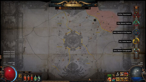

    Az alapjáték után jutunk el a mapozásig, aminek a G-vel előhívható Atlasz a terepe. Ez egy elég bonyolult és ráadásul időről időre változó rendszer, ez az összefoglaló a 3.13 (Ritual) patch szerinti állapotra vonatkozik.
    Kezdjük az alapoktól.
    Mapok
    Az Atlasz mapokból áll, ezek az A8-tól kezdve eshetnek, ugyanúgy, ahogy bármilyen más drop. A mapok 16 nehézségi szintre (Tier, a továbbiakban T) oszlanak, ezen belül három csoportra: T1-T5 fehérek, T6-T10 sárgák és T11-T16 pirosak. A T1 lvl68-nak, a T16 lvl83-nak felel meg. Vigyázat: a fehér és a sárga itt csak a map Tier azonosítója, nem a moddolási szint! A mapok is moddolhatók, alapból a szokott módon egyedileg orbokkal, később a map egyes területeire vonatkozó plusz affixekkel. A unique mapok egyedileg csak Vaal orbbal módosíthatók, ekkor vagy az eredeti corrupted változatát kapjuk, vagy egy rare corrupted mapot.
    Map Device
    Az Atlaszhoz a Map Device-on (MD) keresztül férünk hozzá. Ennek egy példányával már talákoztunk A7-ben. Az alapjáték befejezésével Kiriac küldetését kell még teljesítenünk Oriathban és utána lesz egy állandó saját példányunk a HO-ban. A MD-nek eleinte négy (a Legion küldetés után öt) foglalata van, ezekbe a map mellé három módosítót tudunk még berakni, ezekről később.
    Mitől függ, hogy milyen map esik?
    Az alapjátékban csak T1 mapok eshetnek. Utána a fehér monszták az éppen futott map szintjének megfelelőt, vagy az alattit dobhatnak, lefelé nincs korlátjuk. A magic és rare monsztákból a map szintje +/-1, a unique monsztákból és bossokból a map szintje +/-2 szintű map eshet. (Példa: T10 mapon a fehér monszták T1-T10, a kék-sárgák T9-T11, a bossok T8-T12 mapot dobhatnak.)
    Az, hogy az adott szintből melyik map esik, az Atlaszon elfoglalt helyétől függ. Csak olyan map eshet, amit
    - vagy már futottunk
    - vagy közvetlenül kapcsolódik az éppen futott maphoz
    A játék annyit segít a még nem teljesített mapok eléréséhez, hogy a hiányzó mapok 2x-es, a hiányzó (U)és(/U) kapcsolódó mapok 4x-es, multiplikatív valószínűséggel esnek. (Vagyis egy hiányzó és közvetlenül kapcsolódó map drop chance-e az eredeti 8x-osa.)

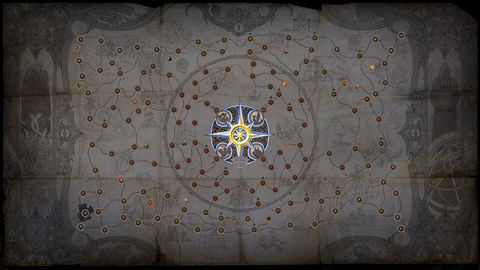

    Az Atlasz nyolc szegmensre oszlik. A belső négy szegmens az induláskor T1-T4 mapokból áll, a négy sarok szegmens pedig T3-T5 mapokból.
    Atlasz teljesítési bónusz
    Három szint van, mindegyikhez az kell, hogy a map endbossát leverjük.
    - alap: ezzel válik elérhetővé a map a drop poolban.
    - Atlasz bónusz: T1-T5 mapokat magic, T6-T10 mapokat rare, T11-T16 mapokat rare+corrupted modokkal kell teljesíteni. Minden egyes így teljesített map 1%-kal növeli az esélyt, hogy az erre alkalmas monszták +1 szinttel magasabb kategóriába tartozó mapot dobjanak.
    - Awakened bónusz: növeli az Atlasz küldetések esélyét és a nem-unique mapokon lévő módosítók hatását, a teljesített maok mennyiségétől függően. Ehhez jellemzően T14-es szinten, legalább a megadott watchstone mennyiség mellett (ld. lejjebb) kell teljesíteni a mapot.
    Azt, hogy hol tartunk, az atlasz közepén lévő számlálók (xx/164) mutatják.

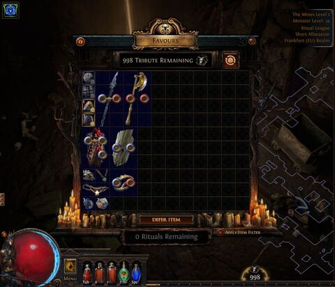

    Ritual liga
    A sok bonyolult, tervezgetős, külön játéktérben futó liga helyett most egy pofonegyszerű és nagyon gazdag ligát kaptunk.
    - Az egyes pályákon ritual totemeket találunk, 2-4 darabot. Ezek buffolják a körülöttük hemzsegő őrzőket, akiket le kell vernünk. A monsztákért cserébe tribute pontokat kapunk.
    - A korábban leölt monszták a következő totemeknél újra megjelennek (a másodiknál az elsőé, a harmadiknál az első kettőé, stb.). Ha a ritual körben valamilyen plusz mobot adó elem van (láda, breach, rogue exile, stb.) és a ritual előtt végzünk velük, akkor azok is előjönnek a következő oszlopnál, értelemszerűen újabb tribute pontokat hozva.
    - A tribute pontokat bármikor elkölthetjük a totemre, vagy a taskbar melletti gombra kattintva, de célszerű ezt az utolsó után, vagy végső esetben mapon az utolsó portálunk felhasználásakor megtenni. Tribute pontot nem tudunk átvinni a következő mapra!
    - A tribute pontok (TP) elköltésére négy mód van:
    1) megnézzük, mi a kínálat, ha van rá TP-nk, megvesszük
    2) ha van valami vonzó, de nem elég rá a pontunk, akkor eltehetjük későbbre. A Defer Item gombra kattintás után a kijelölt darabok az eredeti vételár 15%-áért később garantáltan újra felbukkannak, immár 10%-kal olcsóbban. Shift+clickkel több dolgot is kijelölhetünk egyszerre, amíg van rá pontunk. (A képen a cuccok jobb alsó sarkába lévő jelzés mutatja, hogy deferred itemként jöttek elő.)
    3) Kombináljuk a két lehetőséget, van amit megveszünk, van amit elrakunk későbbre.
    4) ha semmi vonzó nincs, akkor a jobb felső sarokban lévő reroll gombra kattintva újra generálhatjuk az egészet. A reroll elég drága (600-2000 TP között mozog, szinttől függően) és csak akkor érdemes megtenni, ha legalább még egyszer annyi TP-nk van, mint amibe kerül. Különben lehet, hogy bead valami vonzót, de nem marad már elég pontunk még a deferre sem.
    Kiegészítő tippek:
    A Defer opciót többször is alkalmazhatjuk, ilyenkor mindig csökken 10%-kal az következő ár. Így lehet pl. már az elején értékesebb unique cuccot, vagy chaos orbot venni. Ha véletlenül túl sok, korábban már deferrelt darab bukkan fel a kínálatban és nem tudjuk mindet újra eltenni, akkor sincs minden veszve. A kihagyott darabok is felbukkanhatnak újra, deferred itemként, de ez már nem garantált. Ha még ekkor is kihagyjuk őket, akkor viszont kikerülnek a "kiválasztottak" közül és csak az rng istene dönt róla, látjuk-e még őket újra.
    Mielőtt végleg átkerül a deferred darab a vegyes rng poolba, kap egy figyelmeztető piros keretet, hogy ez az utolsó lehetőség, hogy megtartsuk.
    Ha kihagyunk egy defer kört, akkor a kihagyott darab ára újra magasabb lesz a következő alkalommal, nem marad meg az addig elért teljes kedvezmény!
    A deferred darabokat nem okvetlenül a következő pályán adja be újra. Minél ritkább/értékesebb, annál nagyobb az esélye, hogy csak később - az viszont biztos, hogy be fogja adni.
    A cuccok árát néha elég érdekesen generálja a gép, előfordulhat, hogy két azonos currencyt eltérő áron tesz be az ablakba. Tanácsos ellenőrizni!
    A totemek körüli mob mennyisége természetesen a nehézségi szinttel nő, ahogy a buffjaik, illetve a totemek esetenkénti saját sebzése is.
    Gyakran előfordul, hogy az utolsó totem a boss környékén van és a boss is benne van a ritual körben. TP maxolási lehetőség, hogy előbb végigmegyünk a pályán a totemek aktiválása nélkül, hátha a bossnál van az utolsó. Ha igen, akkor a boss kicsit gyengébb változatban az összes többi totemnél is fel fog bukkanni, megint csak extra pontokat hozva.

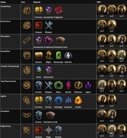

    Contractok:
    A kilenc NPC-hez kilenc különböző skillt igénylő contract típus kapcsolódik, amelyek kilenc különböző tilesetben (gyakorlatilag különböző map környezetben) játszódnak. A zöld színű contractok küldetésnek számítanak és csak a megadott NPC-kkel teljesíthetők, miután beszéltünk velük a Harborban. A pályán szabadon kinyitható és feltörendő ládákat találunk a végén lévő célon kívül. A szükséges skill meghatározza a feltörendő ládákban található jutalmakat is. Az alábbi képen látható, hogy melyik típusnál milyen lootra számíthatunk.
    Az őröket szabadon öldökölhetjük, de minden láda kinyitása növeli a riasztási szintet. Ha a kurzort a ládára visszük, pirossal mutatja, hogy mennyivel fogja. Ha elértük a maximumot (a céltárgy vitrinjére kétszer kell kattintani, ennek feltörése automatikusan kimaxolja), akkor megadott időnk van még további ládák kinyitására. Utána minden hozzáfeérhetetlen lesz (kivéve bizonyos NPC-k esetén), nekünk pedig egyetlen dolgunk van, kimenekülni azon az úton, ahol bejöttünk. Ebben a folyamatosan újratermelődő őrök és az újra bezárt átjárók akadályoznak minket, így NPC-nknek visszaúton is dolgoznia kell. A jó hír, hogy egyrészt az NPC-k sérthetetlenek, nem kell rájuk vigyáznunk, másrészt kifelé már nem vagyunk időhöz kötve. A rossz hír, hogy a bezárt ajtók mögött tömör falanxba sorakoznak fel az őrök és könnyen onehit lehet a dolog vége. Ilyenkor nem csak XP-t veszítünk a szokott módon, de minden addig felszedett zsákmányunk is megy a kukába, üres kézzel térünk vissza a Harborba.

    Cyclone + Brutality + Melee Physical Damage + Fortify + Infused Channeling + Impale (mapozásnál Melee Physical helyett mehet Pulverise)
    Ehhez nem kell különösebb komment. Az egyik legnépszerűbb skill lett a Cyclone. Brutalityval 100% phys dmg lesz. A lvl21 Cyclone erősen ajánlott, mert 21-es szinten már 7stage van, sokkal jobb az AoE. Melee Phys és Brutality lehet Awakened, ha lesz rá tőke. Mapozásra Melee Phys helyett Pulverise, illetve critesnél már akkora a DPS, hogy akár az Inf Channeling helyett is mehet egy Awakened Increased Area of Effect.

    Conqueror of the Atlas
    A PoE alapjáték utáni részét teljesen átvariálták a 3.9-es verzióban, némi megértést igényel.
    Kezdjük azzal, hogy A10 Kitava legyőzése után Oriathban felszedjük a +2 skill pontunkat Lanitól, elmegyünk a város bal szélére, ahol egy eldugott crafting opció van, majd beszéljünk Kiriac-kal. Vele először a Templar Laboratoryba (a térkép tetején), majd a Fallen Courts-ba (jobb felső sarok) végül a Haunted Reliquiary-ba (a WP-tól balra lefelé) vezet az utunk, de ezek csak ujjgyakorlatok, aminek a végén megkapjuk a HO-ba a map device-t és innen kezdve mehetünk mapozni.
    - Az alap célunk, hogy minél több mapot teljesítsünk, vagyis leverjük a bosst a megadott nehézségi feltételek mellett. A mapok szintekbe (tier) vannak osztva, a T1-T5 fehér, a T6-T10 sárga, a T10-T15 piros színű. A fehéreket magic, a sárgákat rare, a pirosakat corrupted rare szinten kell legalább egyszer teljesíteni, hogy megkapjuk az atlasz bónuszt. Ez növeli annak az esélyét, hogy a futott mapnál magasabb szintű map legyen a dropban.
    - Valamikor T3 mapok környékén megjelenik Zana és innen kezdve ő is beköltözik a HO-ba. (Kiriac innentől inkább csak "menj Zanához" utasításokra korlátozódik. Valószínűleg azért volt rá szükség, hogy ne kelljen teljesen újra írni az endgame scriptjeit az új endbossok miatt.) Előbb utóbb valamelyik boss leverésekor Zana újra megjelenik és nyit egy portált az első Citadel-hez.
    - Innen kezdve érdemes figyelni, az atlasz melyik szegmensében kalandozunk. A négy belső (a középpont körüli) szegmenshez kívülről négy sarok tartozik. A következő tennivalónk az, hogy teljesítsük az egyik sarokszegmens három különböző(!) mapját, verjük le a bossokat. (Ha van map tabunk, akkor azon a tab elján lévő keresőbe beírva az egyes szegmensek nevét, kiemeli azokat a mapokat, amelyek abba a szegmensbe tartoznak. Ha egyforma mapokat futunk akkor lehet, hogy többre lesz szükségünk.) Mindegyiken meg fog jelenni az első elderslayer (általában Baran), majd eltűnik, a sarok pedig kap egy színes tónust az atlaszon, jelezve, hogy éppen kergetjük.
    - A harmadik alkalommal azonban kapunk egy üzenetet, hogy menjünk Kiriac-hoz, majd tőle Zanához a HO-ban. Zana opcióinál megjelenik a "Travel to ... Citadel" pont. Válasszuk ezt és ő nyitni fog egy mapot, amihez a Citadel kapcsolódik. (Jó hír, hogy akkor is, ha esetleg nekünk éppen nincs pont az a map raktáron.) A mapon verjük le a bosst, majd a megnyíló portálon át lépjünk át az elderslayerhez. Ez egy szimpla bossfight, pár megidézett segítővel. Ha legyőztük, akkor egyrészt dobni fog valamilyen influenced rare cuccot és ami a lényeg, egy watchstone-t.
    - A watchstone-t a citadella korongjába illesztve az összes, abba a szegmensbe tartozó map magasabb szintre kerül és újakat is kapunk. Célszerű az első watchstone-t valamelyik központi szegmensbe rakni, nem a sarokba. Innen kezdve magasabb szintű mapok is eshetnek illetve futhatunk ilyeneket is, miközben mind a négy saroknál eljátsszuk az eddig leírtakat.
    - A watchstone-ok tetszés szerint kivehetők az atlaszból és a bal szélen lévő "raktárba" rakhatók, ilyenkor a szegmens mapjai is visszaállnak az alacsonyabb szintre. (Elengedhetetlen, ha egy új karakterrel jutottunk el a mapozásig.)
    - Ahhoz, hogy egy szegmensen újra megjelenjen az elderslayer, a szegmens raktára szolgál információval. Ha fölé visszük az egeret, akkor mutatja, hogy abban a régióban melyik watchstone-t szedtük már össze (obtained) és ami a fontosabb, hány watchstone hatása alatt kell legyen a szegmens ahhoz, hogy a hiányzókat (not obtained) is begyűjtsük.

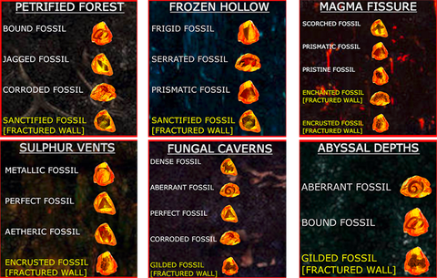

    Nico-val A4-ben találkozunk először, ha teljesítjük a küldetését, onnantól nyílik meg a Bánya. Ez önmagában egy hatalmas játék, egyedi craft alapanyagokkal (fossilok és az őket befogadó resonatorok), saját bossokkal és persze egy csomó loottal. "Apró hátrány", hogy a bánya sötétje öl - egy állandó és nagyon gyorsan ható debuff, ami felemészti a HP-nkat, ha nem jutunk időben vissza a fényre.
    Ha van szulfitunk, akkor kijelöljük a következő waypointot és követjük a világító kocsit. Leverjük (vagy lehagyjuk) a támadó monsztákat, ha szükséges, akkor felszabadítjuk az elért wp-t, összeszedjük a crawler által összegyűjtött zsákmányt és jön a következő kör, amíg a szulfitból telik. Az elért wp-k között már folyamatosan világít egy fényfüzér, vissza is mehetünk az úton, ha valamit láttunk, amit nem volt időnk megvizsgálni.
    A crawler kapacitását, a sötéttel szembeni ellenállásunkat és a fénykör nagyságát is fejleszthetjük, ehhez a bányában található azuritra lesz szükségünk. Szintén azurit kell a magunknál tartható fáklyák és dinamit mennyiségének a növeléséhez. Ezekre akkor lesz szükségünk, ha be akarunk menni a feltárt útról a sötétbe - márpedig érdemes bemenni, az igazán jó loot jellemzően ezeken a helyeken van.
    Egy gyakorlati tanács: Niko felbukkanása után az alapjátékban a felgyűlt szulfitot minél gyorsabban használjuk el a bányában és minden mást megelőzve az azurit lelőhelyekre menjünk. Utána az azuritból a szulfit kapacitást tápoljuk fel, a többire egyelőre ne költsünk! Ha már legalább 900 szulfit befér a "táskánkba", akkor kezdjük el a fénykört és a resistet fejleszteni. Ez ezért fontos, mert az alapjáték során viszonylag ritkán botlunk lelőhelyekbe, utána viszont minden nap kapunk egy Niko küldetést valamelyik mapon, aminek a termését nem fogjuk tudni felvenni, ha nem elég nagy a kapacitásunk. Ha pedig nincs szulfit, akkor nem tudunk se fejleszteni, se mélyebbre menni. T1-es mapon 300 körüli mennyiség esik, T4-en már közel 1000, tehát kelleni fog a hely. Ráadásul az 5L és 6L fix craft opciókat is a bányában tudjuk feloldani, tehát nagyon fontos, hogy ott tudjunk haladni. Amíg nem tudjuk felvenni egy map teljes szulfit mennyiségét, addig azt fejlesszük és maradjunk mindig a kocsi fényében!
    A bányában gyakran találunk majd olyan pontokat, ahová nem vezet út. Ezekhez valamelyik, körülöttük lévő elérhető wp-ból indul út, de ehhez be kell menni a sötétbe, megkeresni az elzárt átjárót és berobbantani - utána már mutatni fogja az utat a minimap és a wp is kiválasztható uticélként. A főszabály, hogy egy wp-hoz 1, 3 vagy 4 út csatlakozhat - 2 soha. Ennek alapján általában le lehet szűkíteni a lehetséges kiindulási pontokat.
    A fossilok speciális craft alapanyagok, minden ligában más típus a keresett belőlük. Az alábbi táblázat azt mutatja meg, hogy a bánya melyik területén milyen fossilok eshetnek.

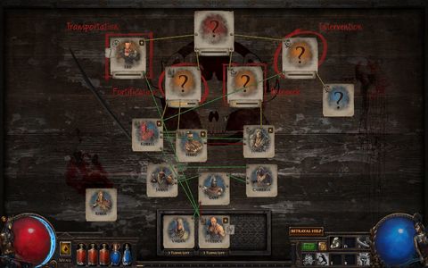

    Szindikátus (Syndicate/Betrayal):
    Jun-nal A8-ban akadunk össze először, ezzel veszi kezdetét a Szindikátus történetszál. A lényege, hogy fel kell számolnunk egy nekromanta bűnszervezetet, ahol a halál számít előléptetésnek... A szervezetnek négy csoportja van (Transportation, Fortification, Research és Intervention) és ezekből általában hárommal találkozunk majd egy-egy mapon. (A Transport és a Fort váltakozik, a másik kettő garantált.) A találkozások során rajzolódik ki a szervezet struktúrája, ami persze a döntéseink és az árulások miatt folyamatosan alakul is.
    A fő cél a csúcson lévő Mastermind kiderítése, amihez a négy részleg vezetőin keresztül vezet az út. A gyanúsított falunk valahogy így néz ki:
    alt="alt="" title=""" title="alt="" title="""
    Ha sikerült a Mastermindot is legyőznünk, akkor az egész kezdődik elölről.
    Jun szindikátus küldetéseit két okból érdemes folyamatosan megcsinálni. Egyrészt a tagok ún. veiled cuccokat dobnak, amelyek egy, néha két rejtett tulajdonsággal bírnak. Ha Junnál beazonosítjuk őket, akkor ezek a tulajdonságok craftolhatóvá válnak más felszerelésekre is. Másrészt a részlegvezetők majd a Mastermind legyőzésekor is az egyes tagok szintjétől függő speciális bónuszokat kapunk. Azt, hogy melyik tag melyik frakcióban milyen bónuszt ad, ezen a linken lévő táblázatból lehet kibogarászni.

    Vele az A2-ben futunk össze először, különböző vadakat kell befognunk a számára. A befogandó beasteket kis sárga, illetve piros koponyák jelölik a minimapon, és a befogásuk nem jelent mást, mint minimumon tartani a HP-jukat addig, amíg Einar nem nyugtázza a befogást. (Ilyenkor a jelzésük eltűnik a mapról.) A befogott vadak a Menazsériába kerülnek, ahol egyrészt irányított craftolást tesznek lehetővé, másrészt unique darabokhoz juthatunk általuk, harmadrészt pedig megnyitnak pár egyedi affix opciót, ha a bossaikat sikerül befognunk.
    Az elfogott vadakkal kereskedhetünk is, egy chaos orbbért Einhar eladhatóvá alakítja őket. A legtöbbjük nem ér sokat, de vannak, amelyekért egész komoly pénzeket fizetnek, pedig nem is nehéz befogni őket. Azt, hogy mi mennyit ér, a poeninja Beast részén tudjuk ellenőrizni.
    Einhar, Alva, Nico, Jun és Zana az alapjáték első teljesítése után minden nap adnak egy-egy garantált küldetést (fixen megjelennek a kiválasztott mapon). Ehhez játszanunk sem kell, elég csak bejelentkezni a játékba legalább naponta egyszer. Azt, hogy a küldetéseket milyen szintű mapra kapjuk az utoljára futott mapok határozzák meg, pl. sárga mapok után sárgára tehető küldetést kapunk. Az atlasz megnyitásával ellenőrizhetjük, kinél hogyan állunk.

    Skillgemek működése
    A játékban a skilljeinket úgynevezett gemekből nyerhetjük, melyekből 3 típust különböztetünk meg és három színben találhatóak meg(piros, kék, zöld – egyértelműen jelölve, hogy str, int, vagy dex alapú gemek).
    A három típus:
    - aktív(alap skillgem, általában valamilyen támadást lehet vele végre hajtani, vagy átkozni lehet az ellent)
    - support(ez a skillgem az aktív skillgemeket támogatja, vagy változtatja meg a viselkedésüket, önmagában nem jó semmire, csak ha hozzá van kötve valamilyen aktív gemhez)
    - trigger(ezek is hasonlóan működnek, mint a support gemek, csak az aktiválásukhoz valamilyen külső körülmény szükséges, pl. elszenvedett vagy okozott sebzés)
    Az aktív skillek két csoportra oszthatók: spell és attack. Ez vagy-vagy tag, egy skill nem lehet egyszerre mindkettő. Ez a gem neve alatt az első sorban (fejlécben) egyértelműen fel van tüntetve. A support és trigger gemek közül van, amelyik mindkét kategóriát támogatja (pl. Fire Penetration), ilyenkor nincs csoport megjelölés a fejlécben. Amelyik support csak az egyikre hat (pl. a Faster Attack és a Faster Casting), ott viszont mindig jelzik, hogy melyik aktív skill csoportra vontakozik.
    Fontos tudni, hogy nem minden support gem működik együtt minden gemmel, valamint, ami lehet hogy az egyik esetben jól használható, az máshol már kevésbé az. Onnan tudjuk, hogy egy support működik, hogy alul a támadás ikonján megjelenik egy kis betű, ami általában a support kezdőbetűje a gemmel azonos színű kockában(pl a Lesser Multiple Projectile egy zöld kockában lévő 'L' betű). Ezen kívül a fejlécek összevetése is segít: ha az aktív skillünk fejlécében szerepel pl. a "Fire", akkor ha a support gemeknél is ezt keressük.
    Minden gem rendelkezhet egyfajta Quality értékkel(max 20%). Ezek további új tulajdonságot adhatnak a gemnek, vagy az alap meglévőt erősíthetik. Bizonyos qualitys gemek elég sokat érnek a piacon, mert a quality-jük olyan tulajdonsággal ruházza fel a gemet, ami kivált egy másik support gemet(mondani se kell mekkora előny ez, ha egy dmg-t nem adó supportot kivehetünk a támadó skillünk mellől - mert a quality miatt már nem kell -, és berakhatunk helyette egy olyat ami ad).

    Betrayal - Jun kérésére az Immortal Syndicate tagjait kell kinyomoznunk. Négy frakciójuk van (Fortress, Transport, Research és Intervention), mindegyiknek saját bázisa. A találkozások során info pontokat kap(hat)unk, amivel hozzáférhetünk az egyes bázisokhoz és az ott elérhető bónusz lehetőségekhez. Ha elég sok bázist felkutattunk (ezek teljesítés után resetelődnek, elölről indul a számlálójuk), akkor mehetünk a fővezér ellen. Bónuszként a tagok ún. veiled cuccokat dob(hat)nak a találkozásokkor, amelyek extra és sokszor nagyon erős craft opciókat nyitnak meg.
    Forsaken Masters
    A 3.5 Betrayal ligától kezdve a mesterek rendszere teljesen átalakult. Nagyon sok dolog még nem teljesen tiszta, ahogy jönnek újabb információk, igyekszem gyorsan frissíteni ezt a pontot.
    - A korábbi mesterek (Elreon, Vorici, stb.) nincsenek már, egyedül Zana maradt meg közülük.
    - Az új mesterek: Jun (Szindikátus), Einhar (beastmaster), Nico (bánya), Alva (incursion) és Zana.
    - Az új mesterek egyelőre csak a ligából érhetők el, ha viszont ott felvettük őket, akkor a standard ligában is megjelennek. Zana felvehető Oriathban a Templar szobában, ahol az A10 után először fértünk hozzá a Map Devicehoz. Nekem standardon Nico és Einhar is felvehető mesterként jelent meg Oriathban, de lehet, hogy ehhez kellett az, hogy játszottam a korábbi ligákkal. Új játékosoknak Einhar az A2-ben, Nico az A4-ben, Alva az A7-ben, Jun az A9-ben jelenik meg.
    - a küldetés rendszer teljesen átalakult. Az alapjátékban a mesterek a korábbihoz hasonlóan felbukkanak a pályákon.
    - a craftolás is átalakult. a mesterenkénti külön munkapad helyett egyetlen crafting bench van. Minden feloldott craftolási opció ezen jelenik meg.
    - Új modokat a küldetések révén kapunk, nem a korábbi szintenkénti reputációs rendszerben. A feloldott modok a ligában és standardon is megjelennek.
    - a modok több szintűek, újabb küldetésekkel magasabb bónuszt adnak.
    - bizonyos korábban alapnak számító modokat (pl. a foglalatok átszínezését) az alapjáték pályáin lévő "Crafting Recipe" pontokon találjuk meg. Ezeket a minimap is jelöli egy kis kalapáccsal és mindig olyan helyen vannak, amit nem lehet véletlenül kihagyni, pl. bossfightok előtt.
    A mesterek feladatai és bónuszai:
    - Zana: T1-T5 között a shaper influenced mapok (szintenként egy, mindegy melyik) teljesítése után választhatunk egy tetszőleges mapot az adott tier kínálatából. T6-T15 között shaper influenced (szürke alapú) mapok körül jelenik meg egy kék keret az atlaszon. Ha ezt a mapot teljesítjük, akkor egy, a szintnek megfelelő shaper orb a jutalmunk (T6-on egyes, T15-ön tízes). Ezekkel a szintjüknek megegyező mapból öt szinttel magasabbat tudunk csinálni az atlaszon (pl. a T1 Channel T6 lesz) és onnan kezdve ez a magasabb szintű map fog esni. A másik jutalom, hogy ahogy haladunk előre a feladatain, a Map Device egyre több választható opciót kínál, amelyek a map modjain felül további nehezítéseket (és ezzel bónusz lootot) adnak.
    - Alva: háromszor jelenik meg egy mapon, minden alkalommal egy random termét nyitja meg a piramisnak. A termek korlátozott ideig vannak nyitva, ezt az időt az ott lévő monszták leölésével tudjuk növelni. A dropot az idő lejártával egyben kapjuk meg, amikor visszateleportálunk a pályára. Ha meghalunk a teremben, akkor nem tudunk újra visszalépni.
    A célunk egyrészt az, hogy ezeket a szobákat összekössük, hogy végül feljuthassunk a piramis csúcsára, másrészt hogy lehetőleg a számunkra minél kedvezőbb szobákat alakítsunk ki. Az első célhoz a monsztákból eső zöld nyitókövekre lesz szükségünk Ezekből egy, néha kettő esik egy teremben és ha felkaptuk, akkor rohanjunk vele egy pirossal jelölt lezárt átjáróhoz és nyissuk ki. A belépés előtt kapunk egy minimap nézetet, amin látni fogjuk, a terem melyik sarkaiban vannak ezek és el tudjuk tervezni, nekünk melyik lenne a legjobb.
    A második célt a terem helyi bossának a leverésével tudjuk alakítani. Minden teremben két boss van, a két átellenes végében. A minimap szintén mutatja őket és azt is, milyen tulajdonsággal ruházzák fel haláluk után a termet. Csak ez egyiket tudjuk leverni, utána a másik automatikusan eltűnik. A termeknek három szintje lehet, ha többször választjuk rajtuk ugyanazt az opciót, akkor jobb lesz benne a loot, vagy nehezebb lesz az egész piramis.
    11 incursion után a HO-ból Alva nyit egy hat portálos kaput az elkészült piramishoz. (Mivel a 11 nem osztható hárommal, az utolsó pályán csak két alkalommal jelenik meg Alva) Ezt immár egy hagyományos maphoz hasonlóan, időkorlát nélkül járhatunk végig. A tetején mindig az Omnitect van, megtámogatva a termek által adott buffokkal. Részben csak tőle eső unique cuccokat dob, részben egyedi módosítójú rare dolgokat.
    - Einhar: Amikor felbukkan, a pályán speciális szörnyek, beastek jelennek meg. Ezeket a minimap sárga illetve vörös koponyával jelöli, amikor a közelükbe jutunk. Le kell vernünk őket, ami a pirosak esetében nem is mindig egyszerű, mert ezek még további monsztákat is idéznek és erős debuffjuk is lehet. Ha a hp-jük lement nullára, akkor Einhar befogja őket és mennek az állatkertünkbe, amit a H gombra és Bestiary fül lenyomására tudunk megnézni. Ennek legfontosabb része a Beastcraft receptek, ami egy irányított craftolás. Attól függően, hogy milyen red beasteket fogtunk be, a Blood Arenában fel tudjuk őket áldozni és értékes cuccokat kaphatunk, pl. 6L páncélt, unique dolgokat. Van olyan, amihez szükségünk lesz valamilyen alapra, pl. amikor le akarunk szedni egy modot egy meglévő holmiról, vagy flaskát akarunk craftolni. Fontos: minden crafthoz új beast kell! Ezek a lehetőségek tehát nem állnak állandóan a rendelkezésünkre, csak ha éppen van olyan lény a ketrecben.
    - Niko: szulfit lelőhelyeknél aktiválódik, a szulfitot pedig bányát feltáró crawler (kocsi) használja fel. A bánya önmagában egy hatalmas játék, egyedi craft alapanyagokkal (fossilok és az őket befogadó resonatorok), saját bossokkal és persze egy csomó loottal. "Apró hátrány", hogy a bánya sötétje öl - egy állandó és nagyon gyorsan ható debuff, ami felemészti a HP-nkat, ha nem jutunk időben vissza a fényre.
    Egy gyakorlati tanács: Niko felbukkanása után az alapjátékban a felgyűlt szulfitot minél gyorsabban használjuk el a bányában és minden mást megelőzve az azurit lelőhelyekre menjünk. Utána az azuritból a szulfit kapacitást tápoljuk fel, a többire egyelőre ne költsünk! Ha már legalább 900 szulfit befér a "táskánkba", akkor kezdjük el a fénykört és a resistet fejleszteni. Ez ezért fontos, mert az alapjáték során viszonylag ritkán botlunk lelőhelyekbe, utána viszont minden nap kapunk egy Niko küldetést valamelyik mapon, aminek a termését nem fogjuk tudni felvenni, ha nem elég nagy a kapacitásunk. Ha pedig nincs szulfit, akkor nem tudunk se fejleszteni, se mélyebbre menni. T1-es mapon 300 körüli mennyiség esik, T4-en már közel 1000, tehát kelleni fog a hely. Ráadásul az 5L és 6L fix craft opciókat is a bányában tudjuk feloldani, tehát nagyon fontos, hogy ott tudjunk haladni. A 3.5.0.d patch valamit javít majd az arányokon (kicsit több azurit esik majd a kezdő szinteken, kicsit olcsóbb lesz a fejlesztés, ha túlszintezett a karakterünk), de az alapcél változatlan: amíg nem tudjuk felvenni egy map teljes szulfit mennyiségét, addig azt fejlesszük és maradjunk mindig a kocsi fényében.
    - Jun: három szindikátus találkozás van minden mapon, ahol megjelenik. Egy-egy Intervention és Research garantált (ezek bázisai adják a legjobb jutalmakat), a harmadik pedig vagy Fortress vagy Transportation.
    Amikor eljutunk a mapozásig, az egyes mesterek küldetései minden nap egy adott mapon jelennek meg, minden nap másikon. Az Atlaszon színes keretek jelzik, hogy melyik mesterrel éppen hol futhatunk össze.

    Atlas of Worlds
    Az Atlas of Wolrds kiegészítővel került be a játékba egy új endgame farmingot elősegítő dolog, az Atlas térkép. Nagy szükség volt erre, mivel korábban T10 feletti mapokat elég nehéz volt futni, mivel elég ritkán droppolt magasabb map. Talán ez a legjobb kiegészítő a Labyrinth mellett amit valaha kapott a játék.
    A térképet akkor tudjuk először használatba venni ,amikor elkezdünk mapozni. Az Atlason az összes térkép szerepel(beleértve a unique mapokat is) Tier1-től Tier16-ig. Alapból az Atlast teljes homály fedi, azonban ahogy kiunlockoljuk a mapokat úgy fog egyre jobban láthatóvá válni a térkép egésze.
    a kép kattintható
    - Miért is jó ez?
    Minden maphoz tartozik egyfajta completion bonus, amit teljesítve kapunk 1% bónusz esélyt arra, hogy ha map droppol, akkor eggyel magasabb Tier-ű map fog esni. Jelenleg 159 map van a játékban ez összesen 159%-ot jelent.

    Betrayal liga
    Az új ligában nyomozni fogunk. Korábbi mestereink eltűntek és sejthető, hogy a titokzatos Immortal Syndicate van a dolog mögött. Segítőnk a dologban Jun Ortai lesz, a ninja harcos, aki új mesterként jelenik meg a játékban. Ő tudja beazonosítani a szindikátus tagjai által dobott cuccokon lévő speciális veiled modokat.
    A szindikátus felderítése önmagában egy taktikai játék, aminek egyelőre még nem minden eleme tiszta, de az alapok nagyjából már megvannak:
    - a fő cél a csúcson lévő Mastermind kiderítése, amihez a négy részleg (Transportation, Fortification, Research és Intervention) vezetőin keresztül vezet az út. A gyanúsított falunk valahogy így néz ki:
    - először még mind az öt kulcsszemély ismeretlen, a játék során fokozatosan derítjük ki a négy alvezér kilétét, amihez először meg kell találni a safehouse-ukat (SH). Az ehhez szükséges információkat az elfogott szintikátus tagoktól szerezhetjük meg. (Figyelem: itt az Intelligence = információ, nem intelligencia!) A felderítettség szintjét a SH alatt lévő sárga csík mutatja.
    - a pályákon/mapokon mindg felbukkan valamelyik SH-hez tartozó feladat. A Fortification-nél erődöt kell megostromolnunk, a Transportation-nél egy karavánt megállítanunk (az escort fordítottja), a Researchnél egy laboratórium elpusztítását kell megakadályozni. Az Intervention orgyilkosai külön jelzés nélkül esnek egyszer csak a nyakunkba.
    - a küldetés akkor sikeres, amikor a szindikátus tagját vagy tagjait levertük. Rájuk kell koncentrálni, őket megtalálni a tömegben.
    - a siker után a tagokat kihallgatjuk és az itt hozott döntéseinktől függ, hogy mennyi információt kapunk tőlük, illetve hová kerülnek a szindikátus rangsorában.
    - az egyes tagoknak három lényeges jellemzője lehet:
    1) a specialitásuk, ez a kártyán a nevük alatt jelenik meg. Ha kirakjuk őket a szindikátusból, akkor specialitás nélkül kerülnek később vissza és valami mást kapnak, ha előre lépnek. Ezzel lehet kicserélni a számunkra nem vonzó bónuszokat. A bónuszok tagonként kötöttek, attól függően, hogy melyik részleghez tartoznak. Ebben a táblázatban lehet ellenőrizni, hogy kit hova szeretnénk bejuttatni.
    2) a rendfokozatuk, csillagokkal jelölik. Minél magasabb, annál több-jobb bónuszt biztosít és annál nagyobb esélye van a részleg vezetésére
    3) az extra buffjuk, ami egy kis négyzetben jelenik meg a kártyájukon. Ez valamilyen bónusz, amitől nehezebb legyőzni az adott tagot, nem drop!
    - A kihallgatás során egy fix opciónk mindig van, ez a lecsukás (bal oldalon). Ilyenkor a tag elveszít egy szintet, három "körre" (pályára/mapra) lekerül az alsó "börtönbe", cserébe három körön át kapunk információt az adott SH-ról. Minél magasabb szinten volt a tag, annál többet, egy közkatonától körönként egyet (nem éri meg), egy kapitánytól már 11-et (viszont ezzel le is fokozzuk őt).
    A változó opciók a jobb oldalon jelennek meg, itt van az igazi taktikázás. A lehetőségeink:
    - kivégzés. Mivel ez a halottakat feltámasztó banda, ez az igazi jutalom, ilyenkor automatikusan feljebb lép az illető a ranglétrán.
    - kizárás a szindikátusból. Ez pont az ellenkezője. A tag átmenetileg lekerül a tábláról és bónuszok nélküli közlegényként tér majd valamikor vissza.
    - speciális drop.
    - bizalmi viszony egy másik taggal. Ha ilyen (zöld színnel jelzett) kapcsolat alakul ki, akkor kölcsönösen felbukkanhatnak egymás küldetésein. Ez egyrészt nehezíti a harcot (egyszerre akár három-négy miniboss szintű ellenféllel kell harcolnunk), másrészt jóval nagyobb lesz a drop és egy körön belül több információt szerezhetünk.
    - ellenségesség egy másik taggal. Elvben ilyenkor később könnyebben elárulják a másikat plusz infót adva róla.
    - Amennyiben mindkét opció "rossz", egyiket se szeretnénk kiválasztani, akkor lehetőségünk van arra, hogy egyszerűen ott hagyjuk a tagot. Ekkor semmit nem lépünk előre a nyomozásban, de nem is rontjuk el a pozíciónkat.
    A célunk ezekkel a kihallgatásokkal, hogy mikorra összeszedjük a 100% infót egy SH-ról, a parancsnoki posztra olyan tag kerüljön, aki minél magasabb rangú és a számunkra minél vonzóbb bónusza. Ezen kívül lehetőleg minél több és magasabb rangú közvetlen alárendeltje legyen, szintén nekünk vonzó bónuszokkal. Az infó birtokában ugyanis elmehetünk a SH-ba és ott ha levertük a parancsnokot és a hozzá tartozó kísérő tagokat, akkor a zsákmány mérete és jellege az ő rangjuktól és bónuszaiktól függ.
    A dúlás után az addigi parancsnok lekerül a posztjáról és információt ad a Mastermindról. (A képen pl. a Transportation-t egyszer már megcsináltam.) Valaki feljebb lép a helyére, ismeretlen SH helyszínnel és kezdődik elölről a felderítés.
