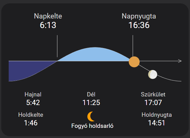

A napkeltéhez aligha van jobb a HACS-ból telepíthető horizon cardnál:

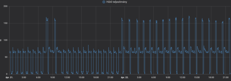

Speederer #53039 üzenetére
Igen, a tavasszal így vettem észre távolról, h eldugult a no-frost hűtő olvadék-víz elvezető csöve. Először csak a távolléthez (nincs nyitogatás), és nem meleg lakáshoz képest szokatlanul nagy napi fogyasztás szúrt szemet, aztán pedig a görbe azt is elárulta, h a kb. napi egy alkalom helyett óránként próbál leolvasztani, ami rögtön valószínűvé tette, hol lehet a hiba.
Így látszott a különbség az előző, normális naphoz képest (ahol a két leolvasztás rendben, mert kétajtós hűtő, külön kezeli a fagyasztót. Néha így külön, néha szinkronban egyszerre, olyankor dupla magas a csúcs)
