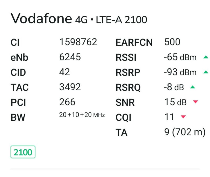

Én nem értek hozzá, hogyan tudom nézni és figyelni hogy milyen frekvencia meg stb amiket itt olvasok? B20 stb.... Milyen alkalmazás kell hozzá?
zmtTom
Kezd alakulni:
[kép] -
