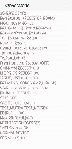

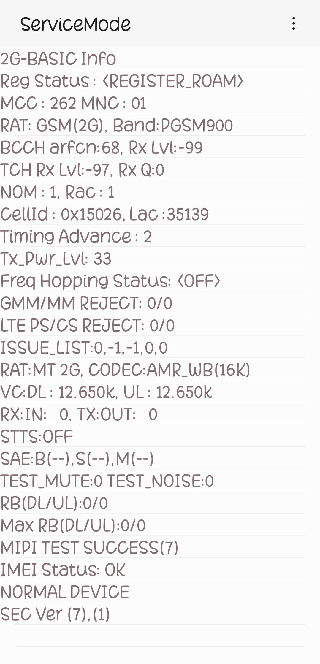

Németországban csak nem működik a VoLTE roaming a DT hálózaton.
