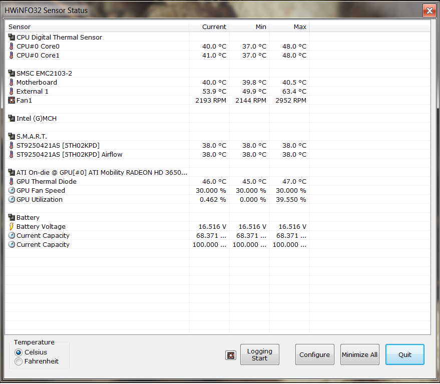

Viszont ha itt tartunk, lehetnék akkora pofátlan, hogy a hőfokokról is kérek egy screent tőled?
Közben tesztelgettem a gépet, és valami alapból nagyon meleg lett benne, nem magától pörög ennyire a venti. Eddig mindig 40fok körül volt a CPU maghő (T9400) és 52 körül a CPU general temp (a képen a Temp1 Ext), előbbi viszont 46, utóbbi pedig 62 körül ingadozik alapjáraton. Ennyit tenne a nyár beállta, vagy gyengülnek a hővezető paszták?

EliteBook 8530P (esetleg W) segítségére lenne szükségem:
még régebben módosítottam a HWInfo programmal a gépem hűtési házirendjét, (hogy ne ugráljon egyfolytában a venti 2200 és 3600RPM között amikor rövid terhelés éri a procit) viszont most, hogy áttértem SSD-re újra kellett telepítenem a rendszert, és minden beállítás elveszett, aminek következtében állandóan 3600RPM-en pörög a venti.
Tudna nekem csinálni valaki egy screenshot-ot a HWInfo program --> ventillátor beállítások részéről? Tényleg életmentő lenne
