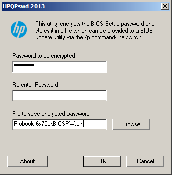

Angel2014
Egy elfelejtett jelszó miatt egy probook gépen próbáltam összezárni a bios chippet...azóta ugy jön be a rendszer hogy visszaszámol a gép...és a boot menüben nincs semmi lehetőség tök üres...
Amikor a gépkapoccsal kapargattam lehet lekapartam a nyákot is körülötte és ezért csinálja? Vagy ez még nem sérülés csak a festék?

Angel2014
Sziasztok ismét jött egy HP 450 elfelejtett bioskódos gép...HP nem nyitja mert nincs meg a származási papírjai...
Bios indításnál nem is adja fel a jelszó lehetőséget...viszont innen [link] [link] elküldték a BIN filét ahol ezt írják: próbálja meg ezt, ha meg kell változtatni sn, tábla id használata wndmifit vagy hpbcu ..
Az exe filét kicsomagolva és az elküldött BIN filét beteszem a másik kettő mellé Bios frissítésnél így már megjelenik a jelszó lehetőség hogy írjam be...
Kérdésem az hogy csinált már valaki ilyet , mert lehet én nem csinálom jól...hogy kell alkalmazni a BIN filét amit elküldtek nekem??
Csináltam egy mentést is ott is csak egy bin filét tett ki nekem...
Próbáltam a HPBCU-T és a benne lévő HPQPswd-t is használni de semmi...
