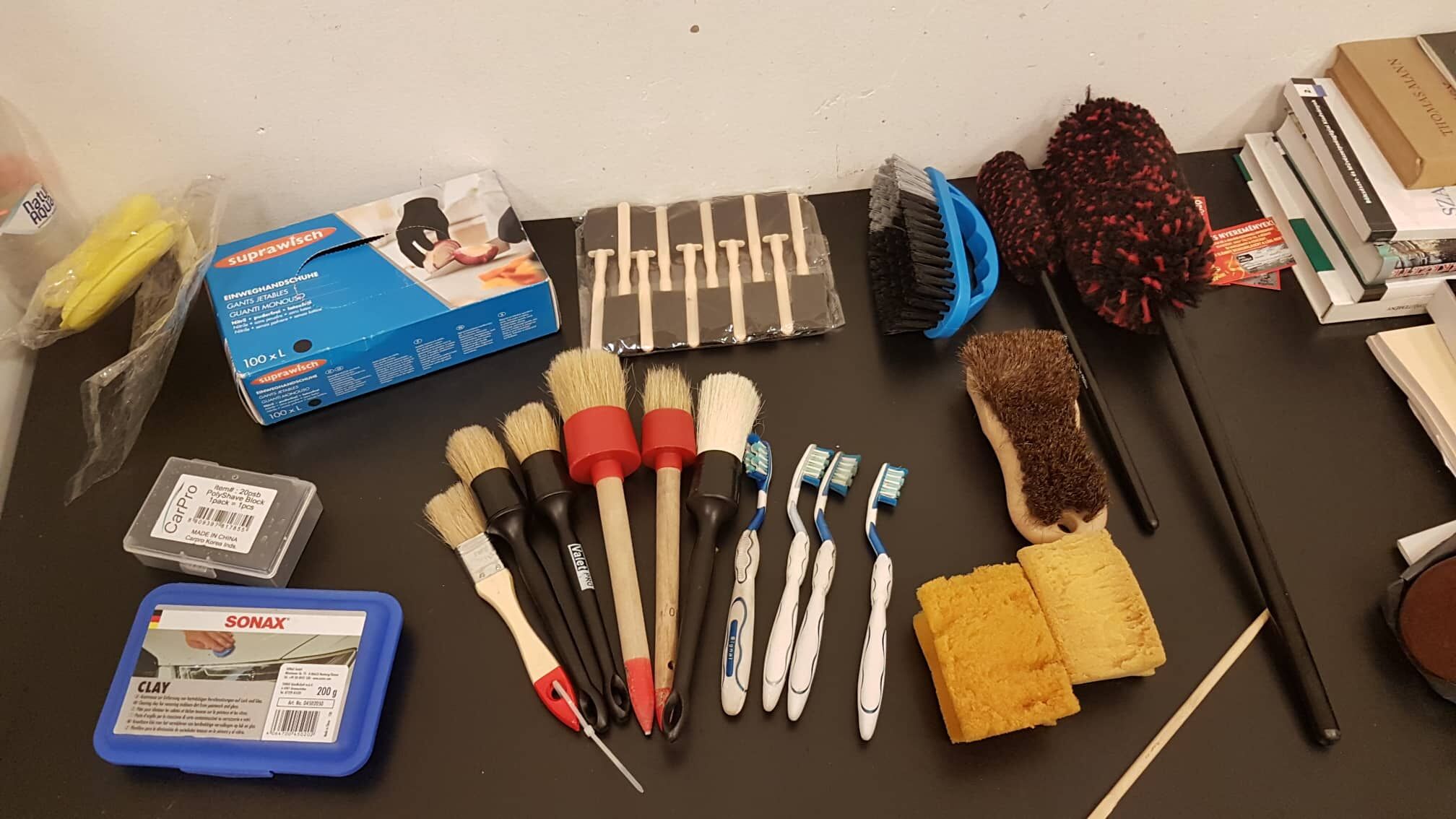

1: Szerintem mehetsz 1:10-re is. Ilyen hidegben ha nem süt a nap hagyhatod akár 5 percig is.
2: A mikroszálas nem egy életbiztosítás, de finoman azzal is meg lehet törölgetni. Amúgy sima szivacs és/vagy pamut rongy az optimális.
3: Körömkefe szvsz. már túl durva és bolyhosodhat tőle a gyengébb minőségű szőnyeg (pl. kb. 2005utáni fordokban nagyon silány) Inkább puhább ruha/cipőkefe az ajánlott. De egy pár basic mikroszálassal a kefés kezelés után kitűnően fel tudod itatni a koszt, mert ha nem szívod vagy itatod fel, akkor sokat nem ért a művelet. A koszt fellazítod, de ugyanúgy ott marad.
Petyyyyy
Mauzes #42693 üzenetére
2. Ecset/bőrtisztító kefe. APC-ket nem ismerem, ha viszont bőrtisztítót használsz, abból a kímélő verziót javaslom - ha van olyan a product line-ban.
3. A jobb sarokban az a kék kefe - [link], azt szoktam bevetni. Vizes porszívó híján nem locsolom túl a kárpitot, mikroszálassal törlöm "szárazra", majd nyitott ajtók hogy kiszáradjon.

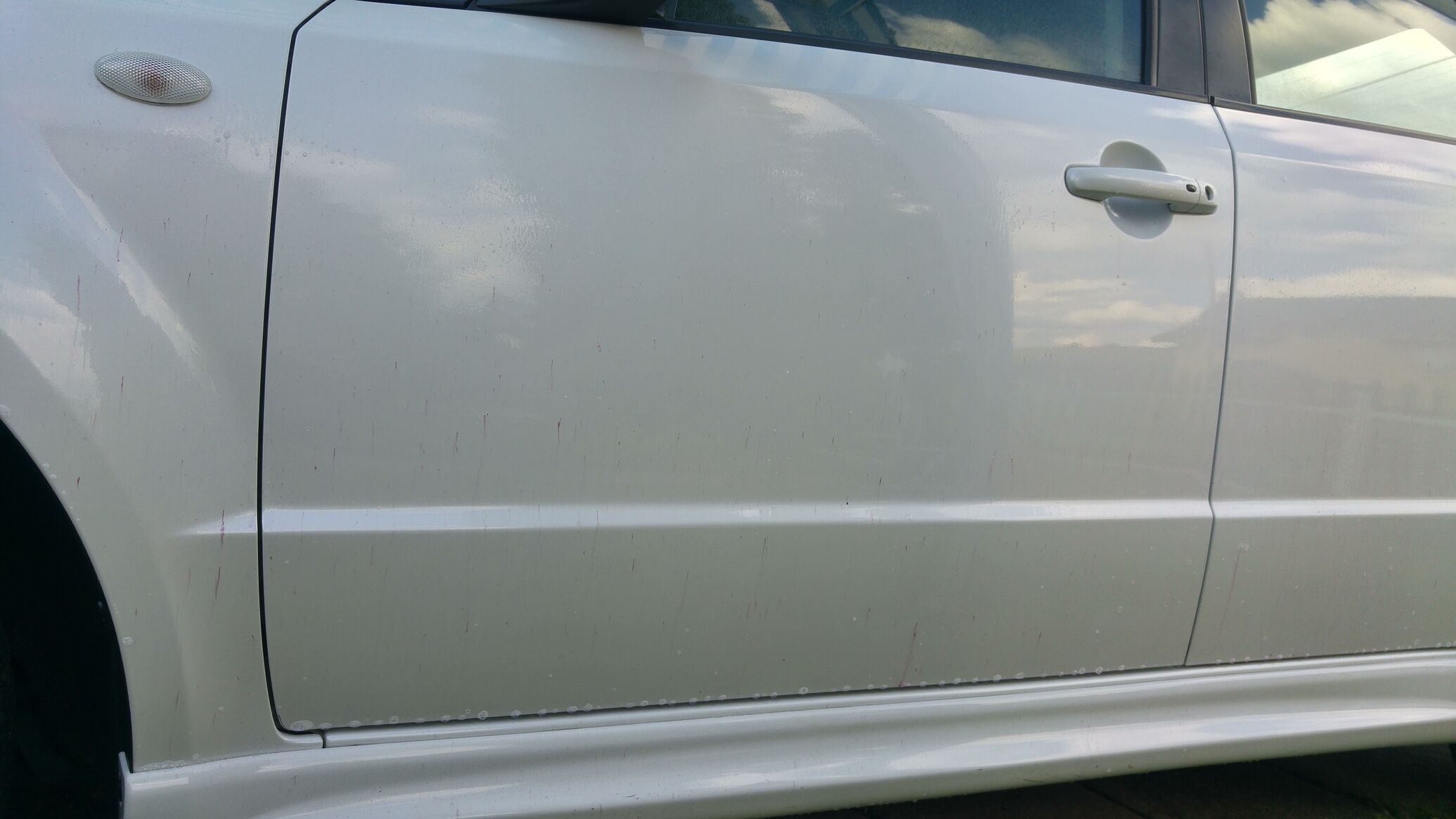

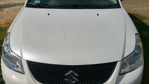

Köszi. Lehet, hogy a felületkezelés sem volt tökéletes. Majd a tél után újra megpróbálom.
Igazából először próbának teljesen jó volt. Elég közelről látszik csak a foltosodás.
Gondolkozom a políron nagyon. A kermáia is szóba jöhet, sőt. Legszivesebben fóliát rakatnék rá.Csak kapom az ívet az asszonytól, hogy sokat költök az autóra.
Szóval nem akarok átesni a ló túloldalára. 6 éves volt júliusban a járgány.
Pedig nálam úgy van, hogy az autónak tökéletes állapotban kell lennie. Főleg műszakilag, de esztétikailag is. Műszaki szempontból tudom is tartani szerencsére. -
RP1980
polonic #42688 üzenetére
A foltosodás a Fusso legnagyobb "betegsége" és sajnos nem tudsz vele mit csinálni. Rengeteg ember próbált már rájönni mi okozhatja és hogyan lehetne kivédeni, de eddig tudtommal nem született 100%os megoldás. Világos színeken nem lép fel.
Jól látod, amibe bele akadt a mikroszálasod arra valóban a két említett módszer segíthet. Optimális esetben mindkettő. Aztán ha már szépen megvan polírozva a kocsid, a helyedben nem tennék rá ismét fussot amitől foltos lesz. Rengeteg nagyon jó sealent jött ki már azóta, ha kerámia és társai nem játszhat. -

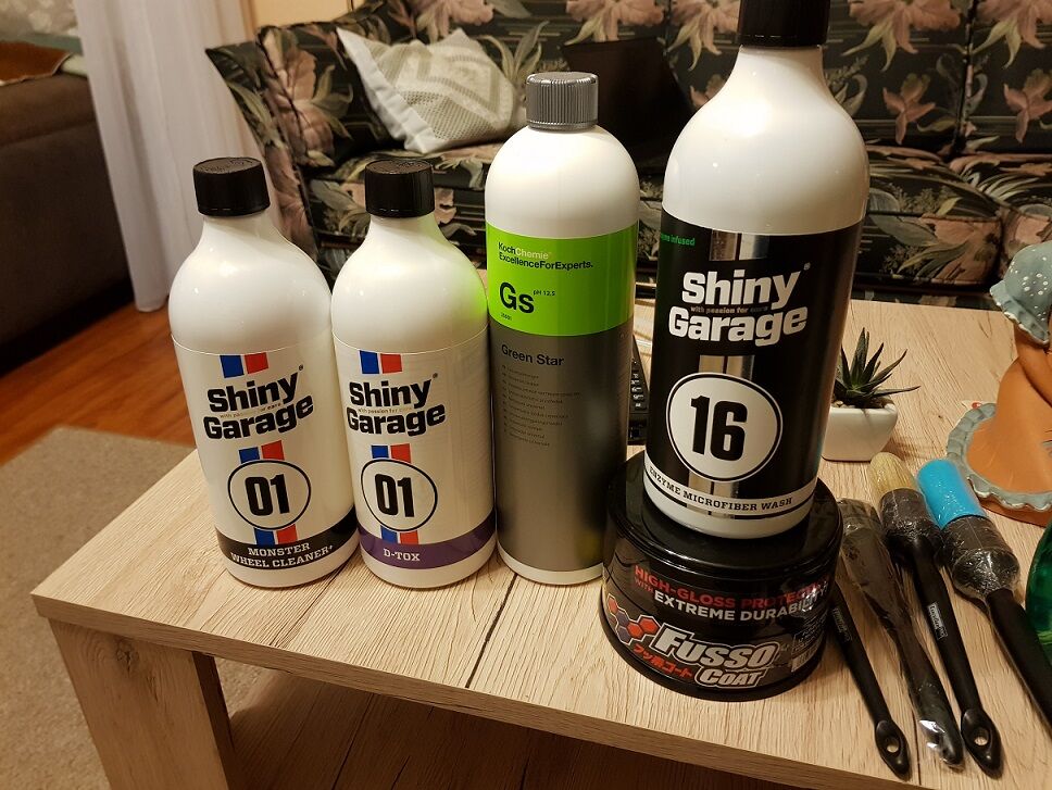

Közben nekem is megvolt a teljes autó takarítás. Képeket nem csináltam, a felnikről sem. Mert... nem
Megvolt az előmosás, aztán két vödrös mosás, jar platinum plusz GS. D-tox, kátrányeltávolítás.
Azt kellett tapasztalnom, hogy a fekete fényezésen nem igazán látszik a d-tox hatása, nem látszik amikor reakcióba lép. Na meg a kátrányt is elég nehéz észrevenni. Egyébként még sok kis akármi maradt sajna.Szárazoláskor sercegett a mikroszálas. Gondolom ezen a gyurmázás segítene már csak. Vagy polír a végső esetben?
Azért a fusso ráment. Néhol kicsit foltos maradt. Ott sok anyag került szerintem. De elsőre talán jónak mondanám összeségében. Amit észrevettem, hogy nagyon durván csillog.
Kiváncsi vagyok, hogy ha nem volt tökéletes a felületkezelés előtte, akkor mennyire lesz tartós.Belül porszívózás mindenhol, takarítás. Végén SG interior quick detailer. És a téli szőnyegek is bekerültek.
Ja és a GS valami rohadt jó cucc.

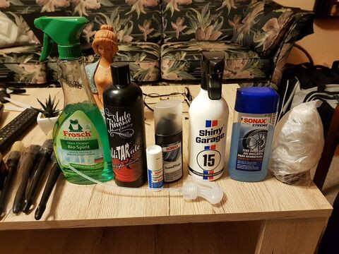

Megvolt a nyári-téli kerékcsere is. A nyárit megpucoltam, ápolás, és elraktam.
Valami iszonyat retkes volt belülről a felni. Kétszer mentem rá SG MWC felnitisztítóval, de maradt rajta piszok még. Nem akartam már a fél tubust elhasználni rá. Ezért valami más megoldást kellett.
Következett a GS kb 1:5 hígítási arányban. Ez nagyon durván leoldotta a maradék szennyet.
Voltak rajta nagyon nagy kátrány darabok is, ezeket óvatosan lekapargattam és utána jött az AF oblitarate. Lejött minden, de azért ezzel is megküzdöttem.A végén glicerin 1:1-ben hígitva ment a gumikra.
Viszont egyetlen egy felnin belül a függőleges részén még maradt dzsuva. Ezen semmi nem segített. Akármit csináltam. Mi lehet ez? Tudok csinálni képet róla holnap.
Ja egyébként az AF oblitarate-nek tök ugyanolyan szaga van, mint a lakkbenzinnek. Annak kb 800 Ft litere. Ebből meg fél liter 3690. A lakkbenzin naturan túl aggresszív lenne?
