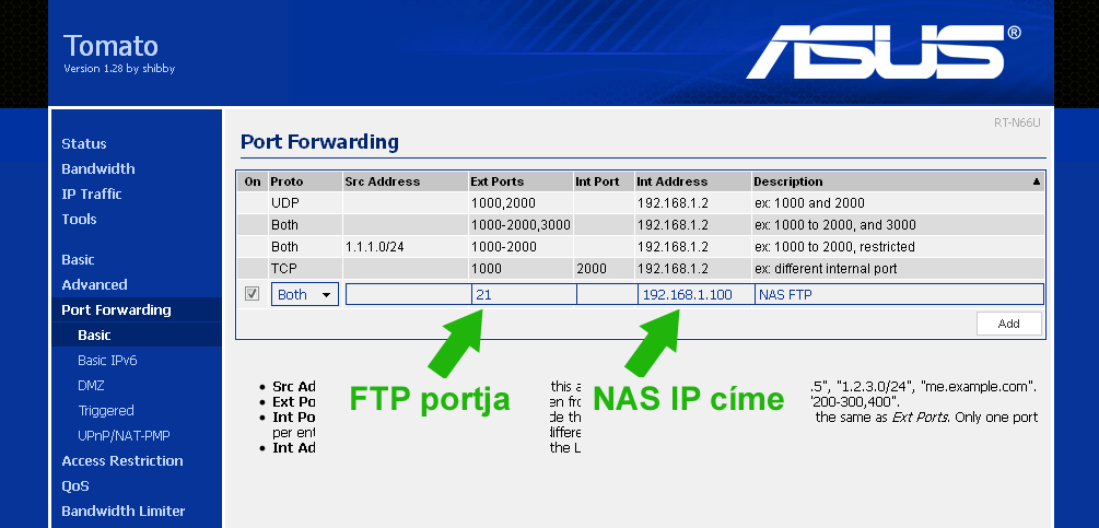

"Router módban miért mondta azt a DDNS résznél, hogy nem fogják kívülről elérni a router mögötti eszközöket (konkrétan a NAS-t). Ha be van kapcsolva a NAT és port forward is be van állítva akkor mennie kellene, nem?"
Mennie kene, ha a routered WAN oldalan egy publikus IP cim lenne.
Azert irta, mert a routered WAN oldalan helyi IP cimet erzekelt (10.* vagy 172.16.* vagy 192.168.*), azaz a te routered elott van megegy router, ami a szolgaltatoe.
A szolgatatos routerben nem tudsz port forward-ot csinalni (mivel nincs hozzaferesed), tehat mar a te router-edig sem er el a kulso kapcsolodasi kerelem. -

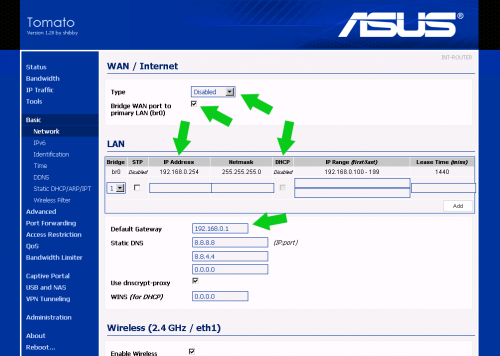

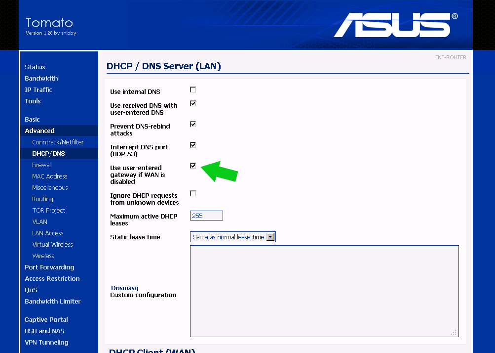

Hogyne, persze, hogy van WiFi! Sőt maradhat akár a nyomtató is... Ez lényegében annyi, hogy a tűzfalfunkció megszűnik, a WAN port is a LAN-hoz lesz rendelve, és az egyik routerben ki kell kapcsolni a DHCP szervert! Ha a CISCO IP címe 192.168.0.1, akkor ez nálad így nézne ki...
szerk.:
Amúgy igen, jó a másik beállítás is! -
Intruder2k5
Ezen kívül esetleg még switch módban használhatod az ASUS-t, ha gondolod, így egy kicsit egyszerűbb lenne a hálózat struktúra, mert nem lenne két külön alhálózatod! Mondjuk ez csak akkor érdekes, ha a CISCO-ra is csatlakoznak kliensek!

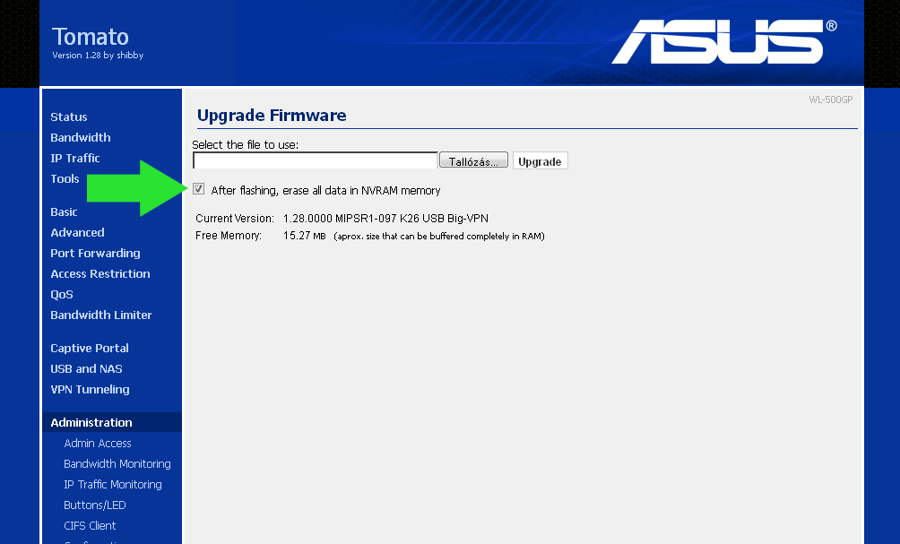

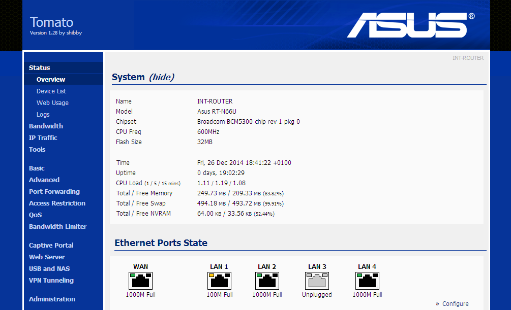

Attól nem kellene elérhetetlennek lennie, de tény, hogy néha nem árt ezt megcsinálni... Egyszer már nekem is volt, hogy nyavalygott ezért, azóta inkább minden 3-4 fw csere után megcsinálom előre, vagy ha látom, hogy már kevés!
Nekem jelenleg...
Total / Free NVRAM: 32.00 KB / 9136 (27.88%)
Ezért is lesz jó, hogy mostantól itt van szem előtt!
Intruder2k5
Nem tudom mit sikerült összehoznod, nekem simán felment...
Bár az igaz, hogy a JFFS felcsatolása RT-N16-on nem mindig megy elsőre, de ez nem a formázás, csak a felcsatolás, és ez eddig is így volt, nem pedig ennek a firmware-nek a sajátossága. Olyan nekem is előfordult, hogy felcsatolja, majd reboot után ismét nincs bekapcsolva, ilyenkor megint be kell kapcsolni, aztán már jó... De ez semmilyen adatvesztéssel nem jár, csak kicsit kényelmetlen (lenne, ha nem szoktam volna már meg).
