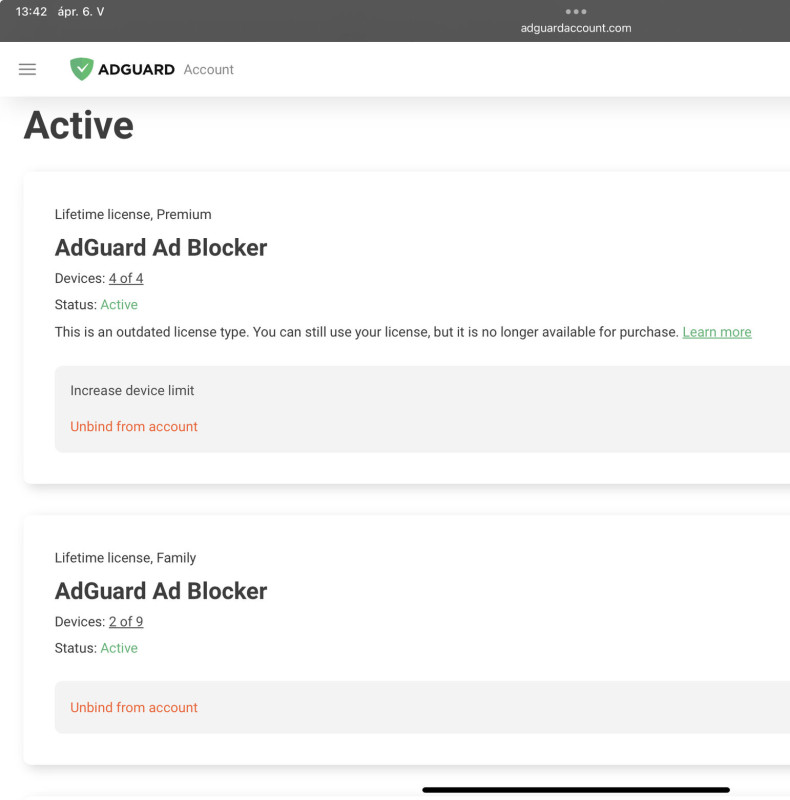

GoodSpeed
This is an outdated license type. You can still use your license, but it is no longer available for purchase
A 2+2 gépes licencnél.
De szerencsére lifetime az is
Az új licencnél amúgy lényegesen hosszabb a licenckulcs is. -
