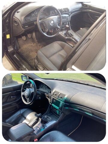

Belső tér
A belső tér az, ami nagy változáson ment keresztül.
Az elmúlt 2 évben kapott egy Mtech4 kormányt, egy hibátlan Exlusive edition bőrbelsőt (fűthető, deréktámaszos), Androidos navit, gyári M váltógombot (szoptam az utángyártottakkal, egyik se volt jó, megrendeltem inkább ezt), új kézifék szoknyát, bőr kézifék kart, illetve egy csúsztatható kartámaszt.

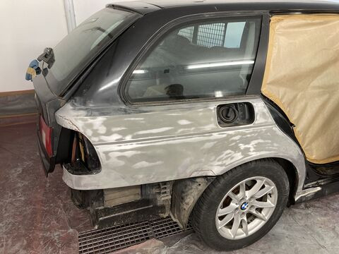

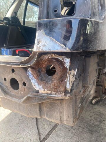

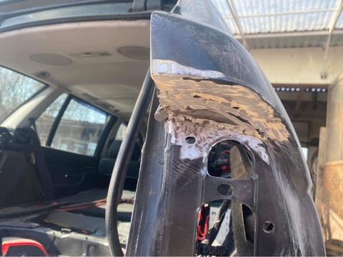

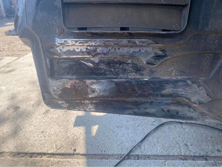

Alapvetően a karosszéria nincs rossz állapotban. 2021 telén azonban észrevettem, hogy a szokásos helyeken kezd kicsit rügyezni. Hátsó sárvédő ívek belseje, hátsó sárvédő, lámpa alatti rész. Mivel nem akartam, hogy elharapódzón a dolog, és mivel egyik kollegám karosszéria lakatos, elvittem hozzá tavasszal az autót, hogy rakja rendbe. Előtte a lehetőségekhez képest szétszedtem, kirántottam belőle a hifit – arról később bővebben - , amit úgyis teljesen át akartam alakítani. Szerencsére sok meglepetést nem tartogatott, a hátsó lökös mögötti résznél egyik kábelátvezető volt bajos, a lámpatartót kellett helyre rakni, illetve, a 2 hátsó „zsebet”, illetve a sárvédőíveket.

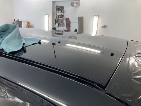

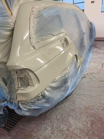

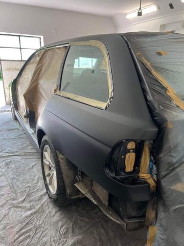

Fényezőhöz csak júliusban jutottam el, akkor ért rá egyik régi ismerősöm. Azonban nem csak a javított részt fújattam. Tudni kell, hogy az autón sok össze-vissza fújkálás volt, illetve jég is kapta el valamikor. Szóval belevágtunk a témába, és közel 1 hónap alatt rendbe kapta az autót.
A 2 oldalfal fémig lett tisztázva, epoxival telibe lett fújva, úgy lett lefényezve, továbbá a tető is telibe lett fújva, ki lett javítva. Nem írom le mennyibe került. Sokba. Megérte? Nekem igen, más meg nem érdekel :D

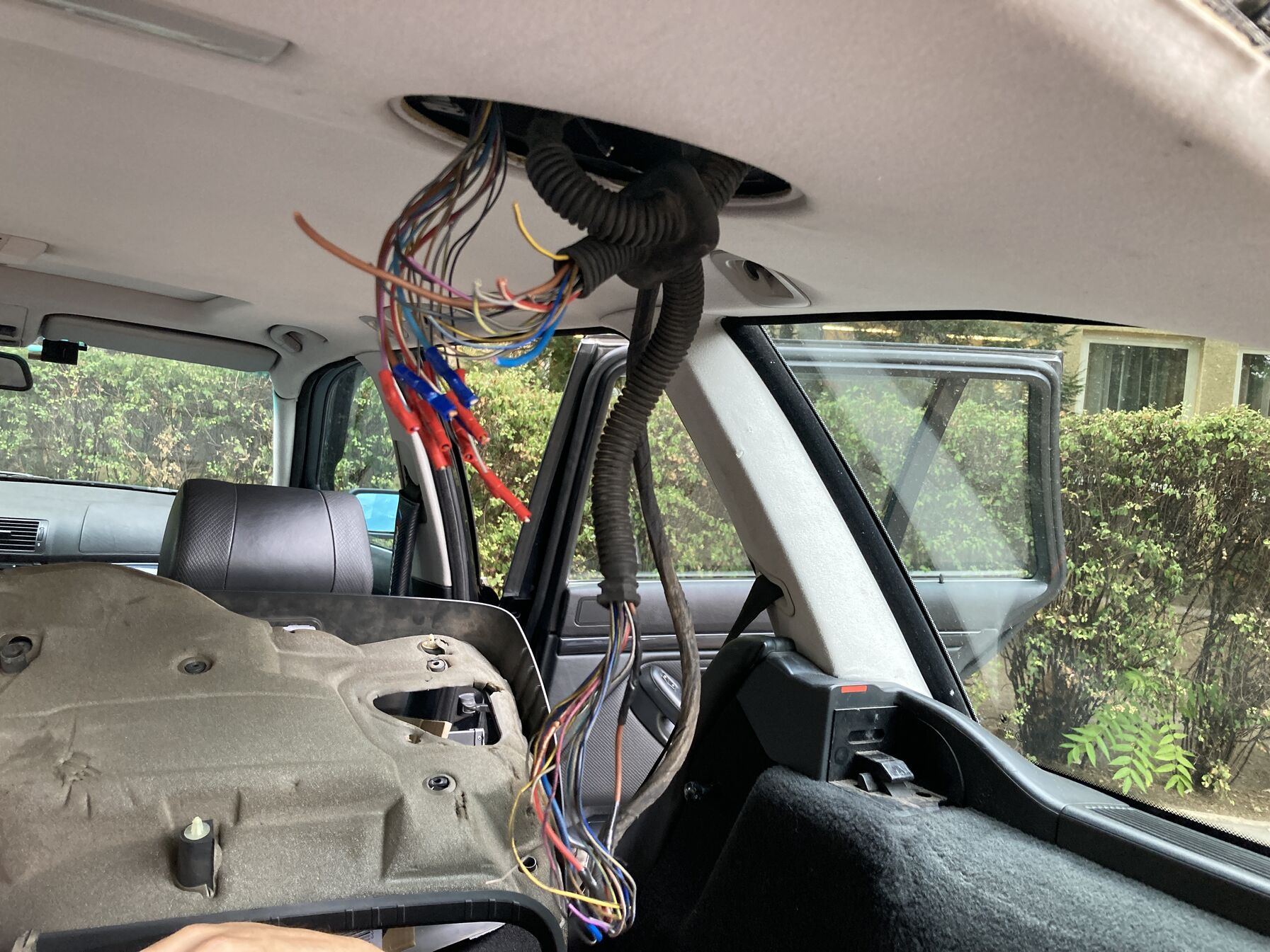

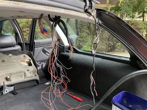

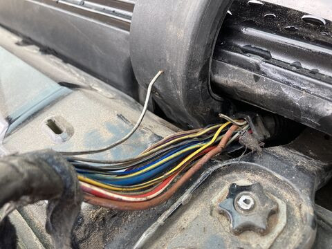

Nagy sokára kész lett az autó, elmentem hát Roli komámhoz összerakni. Össze is pattintottam, ekkor, amikor csukom le a csomiajtót, lespriccel a hátsó szélvédőmosó. A kocsi áll, kulcs nincs benne. Hogyan???
Gyanús volt nekem, hogy a 2 éve berakott bontott kábelköteg megadta magát. Igazam volt... Nos most nem bontott kábeleket raktunk be. Újrahúztuk a kérdéses szakaszt. Remélem nálam már nem lesz baja.
