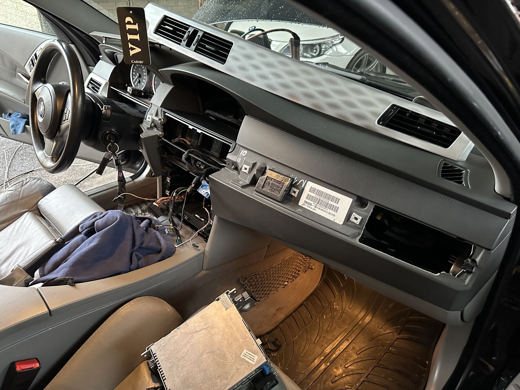

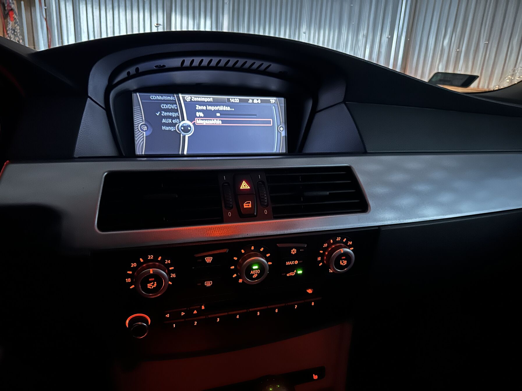

Mivel egy lassan 20 éves autóról van szó, természetesen van pár dolog, amivel foglalkoznom kell, továbbá egyéni igényeimhez is szerettem volna igazítani. Az első ilyen volt a multimédia.

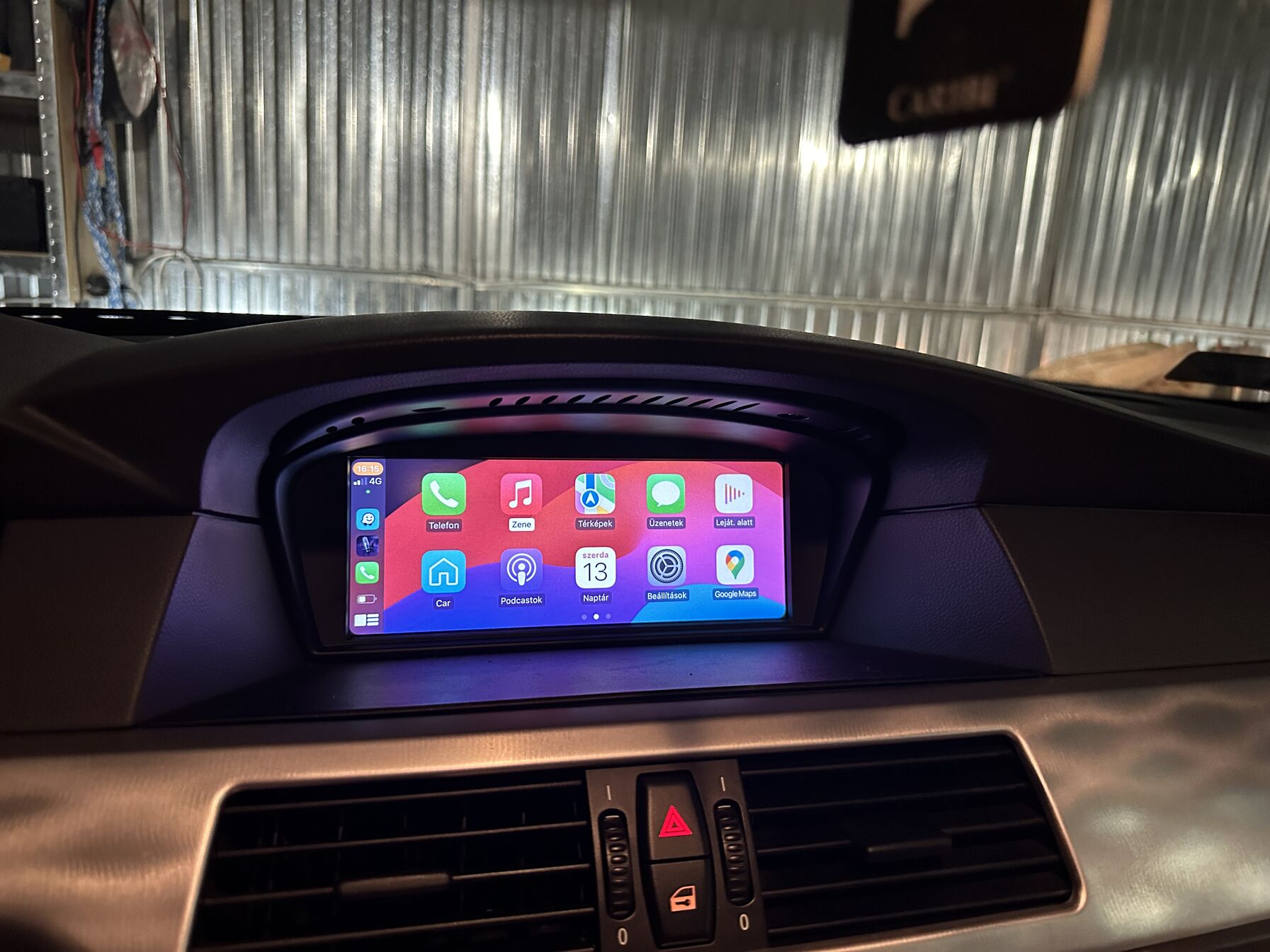

A 39-ben Androidos fejegység volt, Carplayel, amit nagyon szerettem, utazáshoz mindig azt használtam. Ez egy 2004-es modell volt, amiben ugye gyárilag a Carplay nem volt elérhető. Egy u.n. CCC rendszer volt benne, nagy kijelzős navigáció, amit DVD-ről töltött be. Magyarországot ismerte, de magyar nyelvű hangnavigáció nem volt benne, továbbá 2019-es volt a legutolsó térkép.

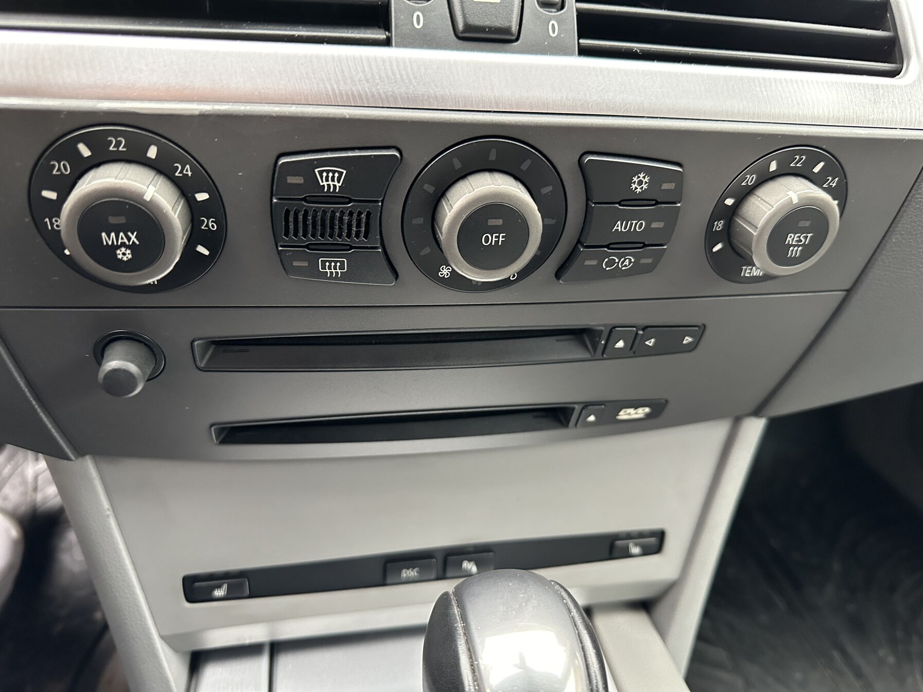

Ezt frissíteni akartam mindenféleképpen. Néztem az Androidos megoldásokat is, de ez a CCC hajlamos meghalni, amit elég drágán javítanak, és ha elhaláloz, az Android se megy. A másik megoldás, hogy ezekbe 2009-2010-ben, a modell utolsó 2 évében már nem a CCC-t, hanem a CIC-t rakták, ami a következő, F10 szériában is van. Ebben már van magyar hangnavigáció, van friss térkép is hozzá, továbbá a térképet nem lemezről, hanem a belső memóriából tölti be, és van egy 120 GB-os belső tárhelye is a zenéknek. Ami plussz jó, hogy ehhez lehet egy u.n. MMI boxot telepíteni, ami igazából egy androidos box, így lesz Apple Carplay is. Igaz, dupla annyi, mint egy Androidos fejegység, de én ezt választottam. A Szentendrei szigeten van is egy nagy BMW mágus, aki ezzel foglalkozik, meg is kerestem, és egy szép esős napon beszerelte, felkódolta ezt az egészet nekem. Azóta is nagy megelégedéssel használom. A két rendszer párhuzamosan működik, az Idrive Menü gombjával tudok a Carplay vagy a gyári rendszer közt váltogatni.
Mivel az enyémben DVD-s volt a fejegység, 2 optikai meghajtóm volt, és így 1 maradt, a klímapanelt is kellett cserélni FL-re, de teljesen gyári a kinézete az egésznek.

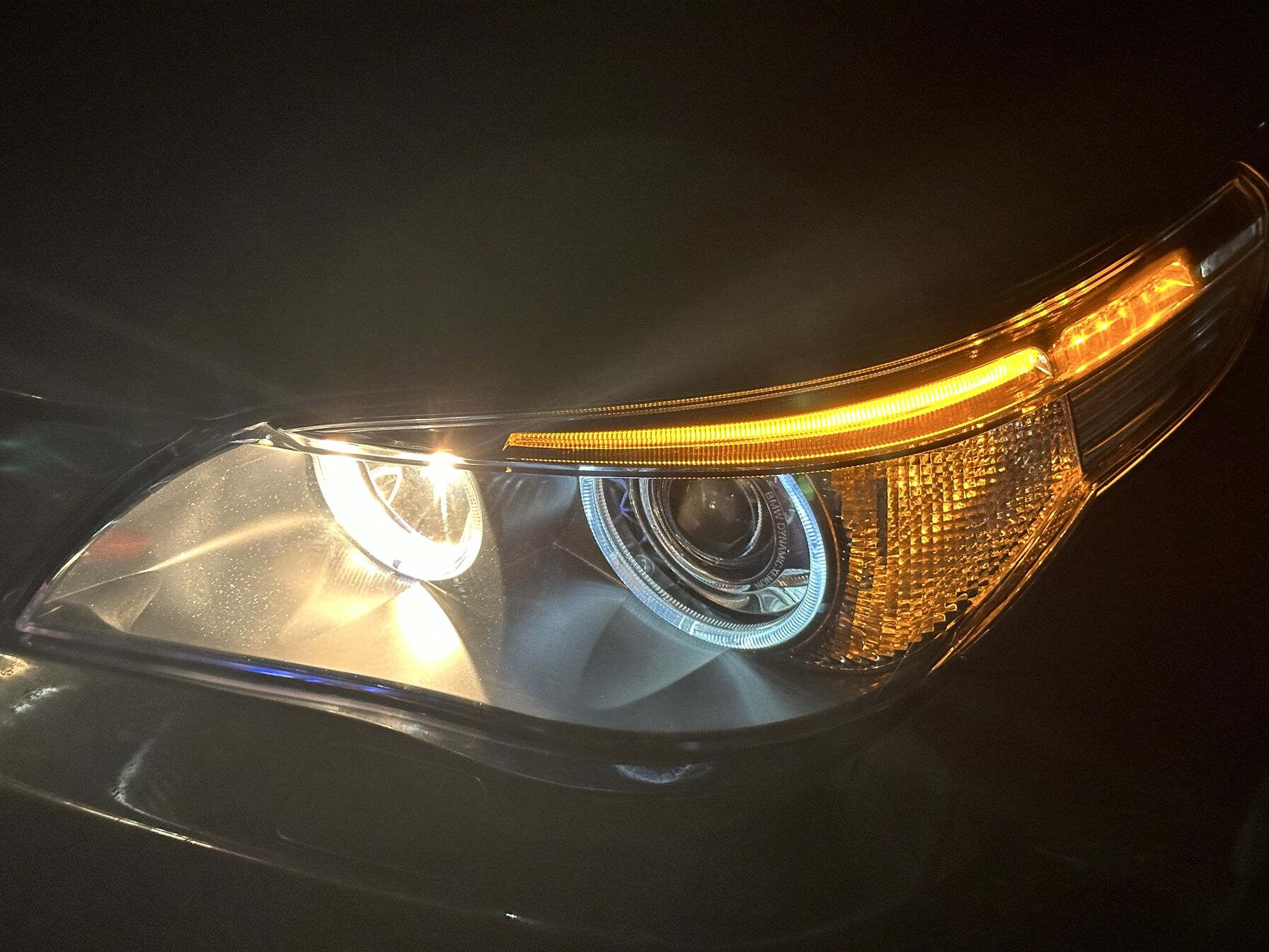

A másik dolog a lámpa volt. A gyári búra már eléggé csúnya volt, továbbá egyik Angel Eye se ment, meg a szemöldökök se világítottak, ami nem az izzó, a kábelezés hibája, mivel ezekben a lámpában belül van minden kábel, a melegtől az évek alatt tönkrementnek. Lehetne ezt toldozni, foldozni, de a legjobb megoldás a felújítás, vagy másik lámpa. Kecskeméten találtam is egy illetőt, aki ezzel foglalkozik, meg is kerestem, volt is neki felújított lámpája. Kicseréltük, igaz zsebbe nyúlós volt, de pár évig ezzel se kell foglalkozni. A változtatás annyi lett, a gyári sárga helyett fehér Angel Eye került bele, nekem úgy jobban tetszik.

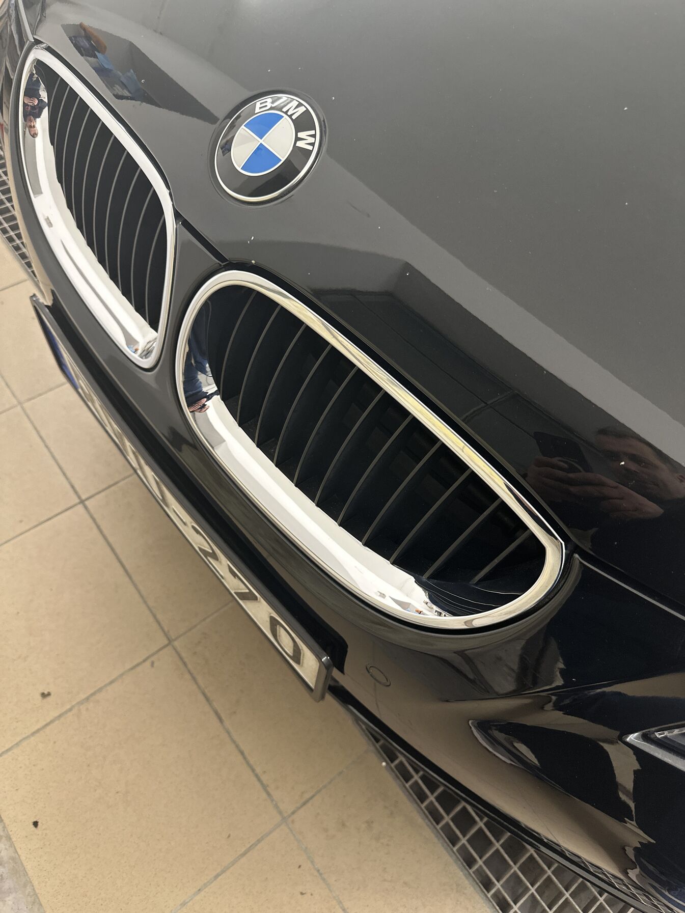

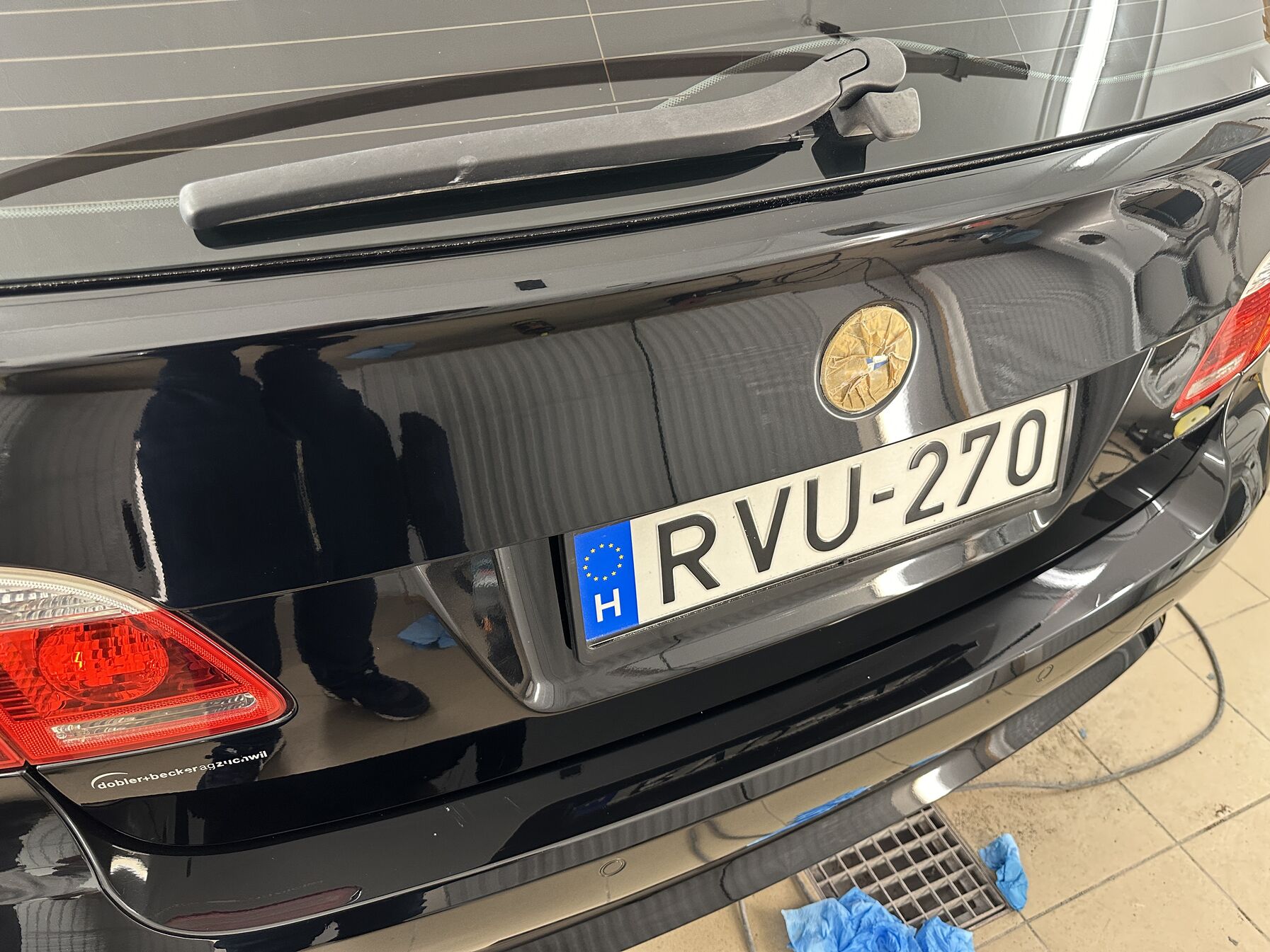

A fényezése gyári az autónak, és nem is csúnya, de qráfért már egy nagy polír. Egy nagyon jó ismerősöm fényező, Ő fújta a E39-et is, meg minden autómat, amit kellett. Elvittem hozzá, hogy mit tud kihozni belőle. Kapott egy 3 lépcsős polírt, ne mondjam, seggre ültem a végeredménytől. Bitang jól néz ki a gép.

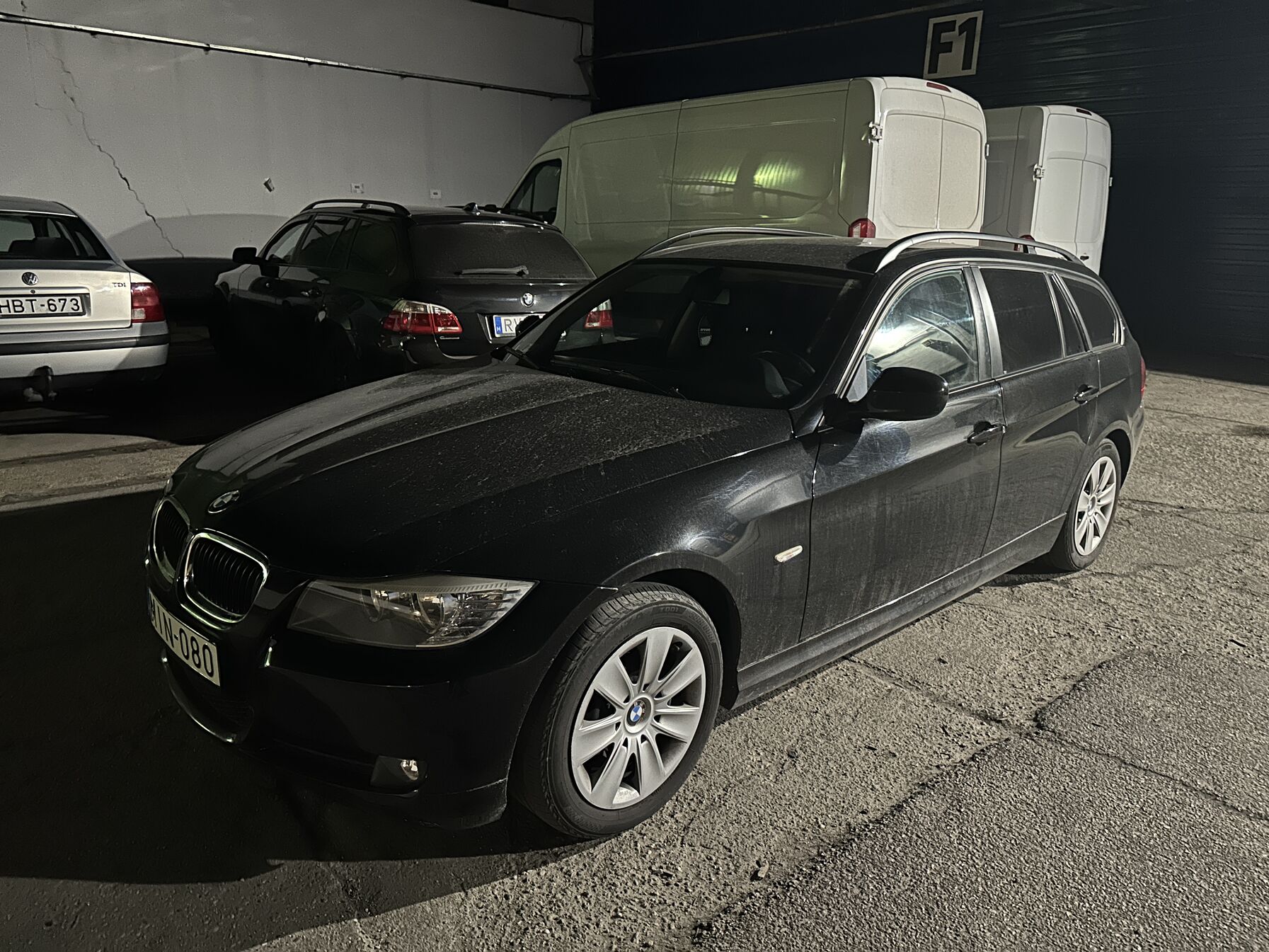

Szóltam asszonynak, hogy ha lenne kedve, átugorhatnánk, itt van a szomszédban. Le is beszéltem, az eladó munkahelyéhez mentünk. Kívül belül kulturált állapotú volt a kocsi, a gumik tényleg kopottak, tükör radiál majdnem. 2022-ben vette, addig az első gazdájánál volt, aki a Wallisba hordta, szval eléggé meggyőzött. Mivel a próbaúton se tapasztaltunk semmi hibát, úgy ahogy volt elhoztam, diagra se tettem, lévén megdöglött a laptopom akkisja, amin a programok vannak, pusztán a megérzésemre hallgatva. Hogy jó volt-e az a megérzés. Lentebb kiderül.

A vásárlás másnapján első utam itt is a gumishoz vezetett. Lemezfelnin van gyári dísztárcsával, a feleségemnek mondtam, nézek rá szép felnit, de halllani se akart róla. Úgyhogy marad az, vettem 4 darab 16-os Hankook négyévszakos gumit rá. 2 hétre a vásárlás után vittem el olajcserére, ahol átnézettem. Ki kellett cserélni pár tömítést (coolernél, turbónál), le lett cserélve az olaj, meg az első fékek már gatyák voltak, ezért körbe fékezettem elöl-hátul, plussz felújítattam a kéziféket. Még a szívósorra kell egy dióhéjas tisztítás, mert el van kokszolódva, ez tipusbetegség. Kövi olajcserekor kell rá egy olajdeknit szerezni, mert a menet az utolsókat rúgja a leeresztőnél, de az a jövő. És ennyi, amit rá kellett költeni. Pár apróság volt azért, ebben nincs se pót, se mankókerék gyárilag, a defektjavító eltünt persze, az szereztem be, az elsősegélycsomag le volt járva, azt vettem mindkettőbe, plussz szereltem be mindkét autóba 1-1 70mai menetrögzítőt. Érdekes módon az első szellőzőkön a kis fül, amivel lehet állítani, nem volt rajta. Ez valami típushiba lehet, mert tele van a Aliexpress ezekkel. Gyorsan rendeltem is, Dani komám segítségével meg hamar pótoltuk. A másik bajuk ezeknek az anyós oldali ajtóbehúzók, hogy szétmennek, és ragadnak. Ezt is rendeltem újat, de nem volt még kedvem levenni az ajtókárpitot, hogy kicseréljem.
