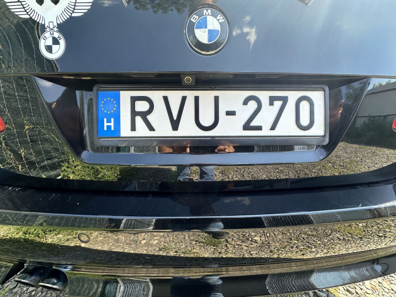

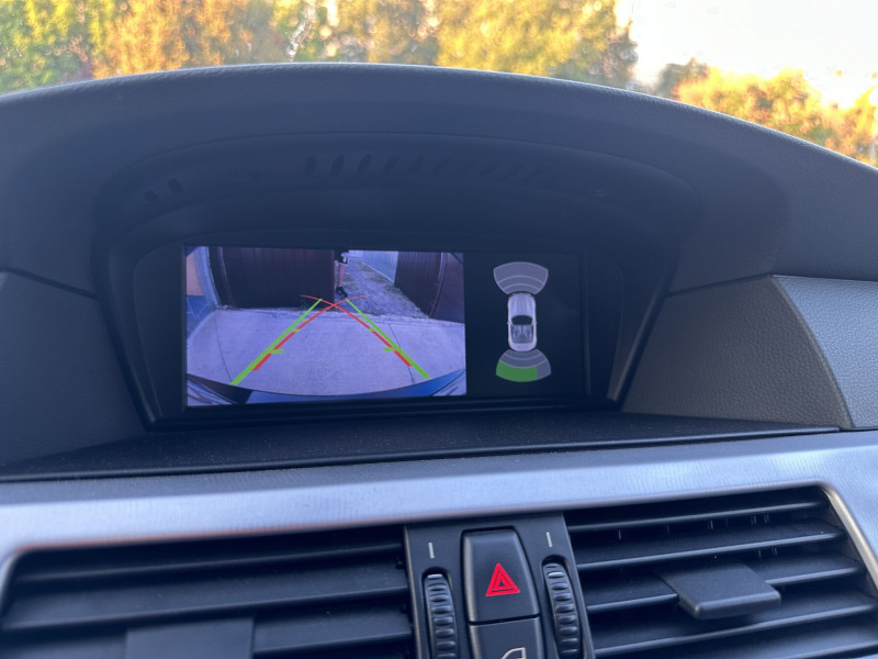

Viszont szerettem volna bele tolatókamerát. A mostani munkabeosztásom szerint viszont se időm, se energiám szétszedni az autót, bekötni a kamerát, plussz ha törik valamelyik műanyag vadászni rá valahonnan (szürke belsős nem annyira sok van), szóval inkább utánanéztem, ki csinálná meg.
A Szigetmonostori BMW mágus ilyet is vállal, egyeztettem is vele időpontot, hogy mikor csinálná meg. Anyaggal mindennel vállalta 2 héten belül, úgyhogy felautókáztunk a fiammal, leparkoltam nála az autót, és lementünk a Dunapartra sétálni, ameddig csinálta. KB 2 óra alatt kész is volt, én nem tudom hogyan húzta be a kábelt, de nem bontotta szét az autót. A lényeg működik, és külön öröm, a parkolási segédvonalak dinamikusak, tehát a kormányra reagálva mozognak, mutatva, hogyan fog „érkezni” az autó.

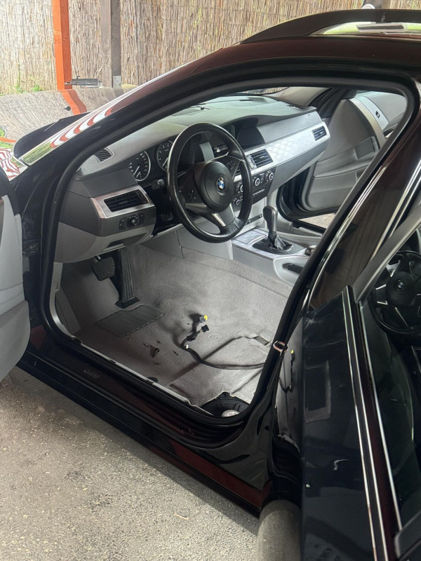

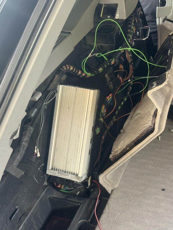

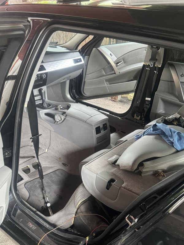

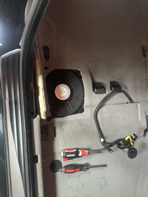

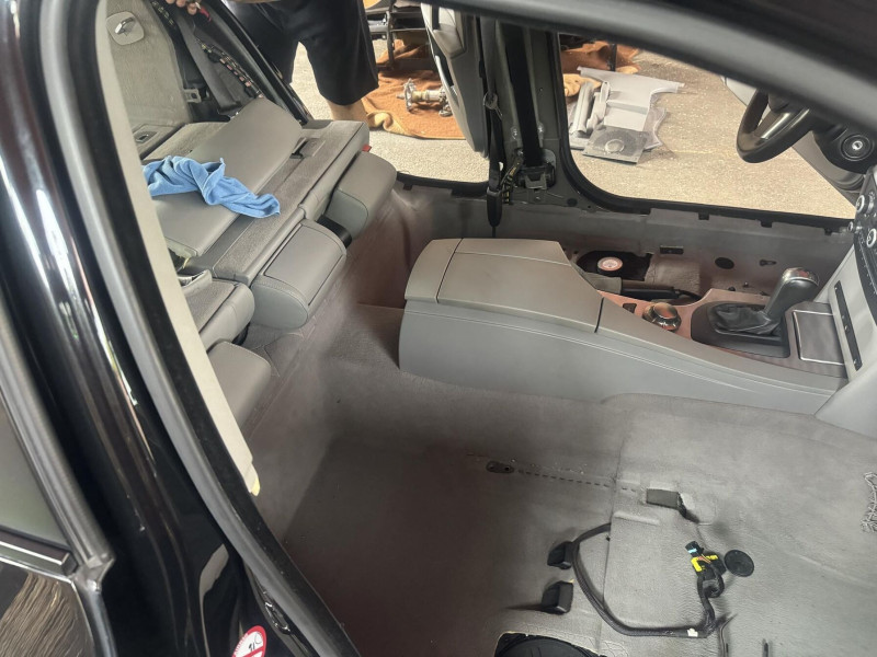

A E61 szériába volt több fajta hifi rendszer. A legmagasabb az Invidual, amit igazából még senki se látott. Ha jól tudom 15 hangszóró. Eggyel alatta a Logic7, ami mindenki szerint brutálisan jól szól.
A Szigetmonostori úriember vállalja is a bekötését, garanciával, teljesen gyárira. Összegben persze ez se kevés,, de aki csinált már rendes autóhifit, az tudja, mennyibe is kerül.
Ez 13 hangszórót jelent, optikán megy a jel az erősítőig, így generátorzaj kizárva, és a gyári menüből lehet konfigurálni a rendszert. Sokat gondolkoztam rajta, de végül emellett döntöttem.
Igaz, mivel a hátsó ajtókban nincs nekem hangszóró, így rács sincs ott, egyelőre oda nem kerül semmi, csak a kábelelőkészítés, ha akarom, szereznem kell kárpitot hozzá.
Úgy voltam vele, maximum megtámogatom valami kisebb ládával, de belevágok a dologba.
Az egész projekt 3 napot vett igénybe, addig otthagytam az autót. Kicsit félve mentem érte, hogy na kidobtam-e az ablakon a pénzt, de nagyon kellemesen csalódtam. Gyönyörűen szól a rendszer, minden hang a helyén van, a mély is pont elég. Nyilván hangnyomás versenyt ezzel nem kell nyerni, de a tükröt szépen tudja rezegtetni. A hangszórók semmilyen hangerőn nem torzítanak, kristálytisztán szólnak. Külön tetszik, mivel a műszerfal közepén is van egy mélyközép besüllyesztve, nagyon jó a térhatás és a színpadkép. Szóval ez egy jól sikerült projekt lett.
