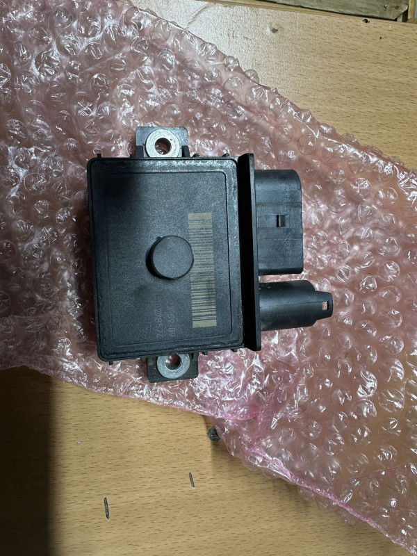

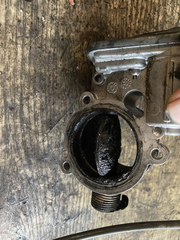

Ráolvastam az autóra, egyértelműen az izzításvezérlőt hozta hibának, ami persze a szívósor alatt van a gyertyákkal együtt.

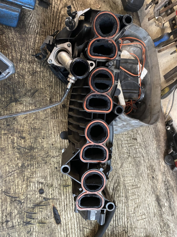

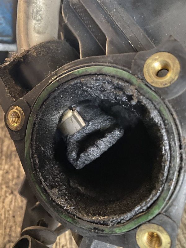

El is vittem szerelőhöz, legyen meg a dióhéjas tisztítás, meg nézze meg az izzítást, meg ha így szét van bontva, akkor ami ott cserés lehet, cseréljük is ki.
Hívott először, hogy az olajszűrő háznál szivárgás van, úgy látja hirtelen, a ház repedt, az új ára eléggé húzós, 180 000 Ft. Mondtam neki, vegye le, nézzük meg, igaz, most hirtelen azért ennyit nem akarok kiadni, csak ha muszáj. Szerencsére csak az olajhűtő szivárgott, azt relatíve kis pénzből kicseréltük. Az izzítás rész sajnos komplett kuka, 4 gyertya, 1 vezérlő meg a pozitív kábele is cserés, maga a szívósor azonban szerencsére annyira nem volt kokszos. A meglepetés ezután jött:

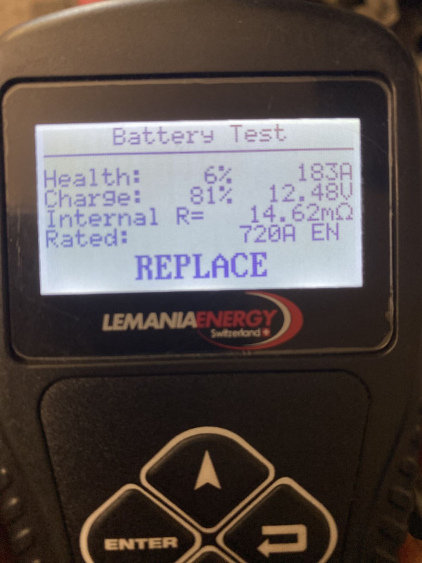

Mondtam neki, mérjen már rá az akksira is, a képen látható a gyászos eredmény. Még a gyári BMW akksi volt benne (vagy azt rakott bele valaki, a fene se tudja.)
Megnézte az alkatrészesnél, ahonnan rendel, a Exide 90Ah AGM akksi 91000 ft. AGM kell, mert Start-Stopos. Mi a fene kerül annyiba egy krva akksiba? Ami szomorú, hogy gondolom mivel működött az izzítás már, vagy a fene tudja miért, meg is adta magát teljesen, nem indult az autó....
Most sok lehetőségem nem volt, rendelek egy akkut, ami 3-4 nap alatt ideér, az kb. egy huszassal lett volna olcsóbb, vagy veszek azonnal 90-ért egyet. Utóbbi mellett döntöttem.
Ami meglepetés, a Start-Stop nem kiírva van belőle, a rossz akksi miatt kikapcsolta gondolom.
