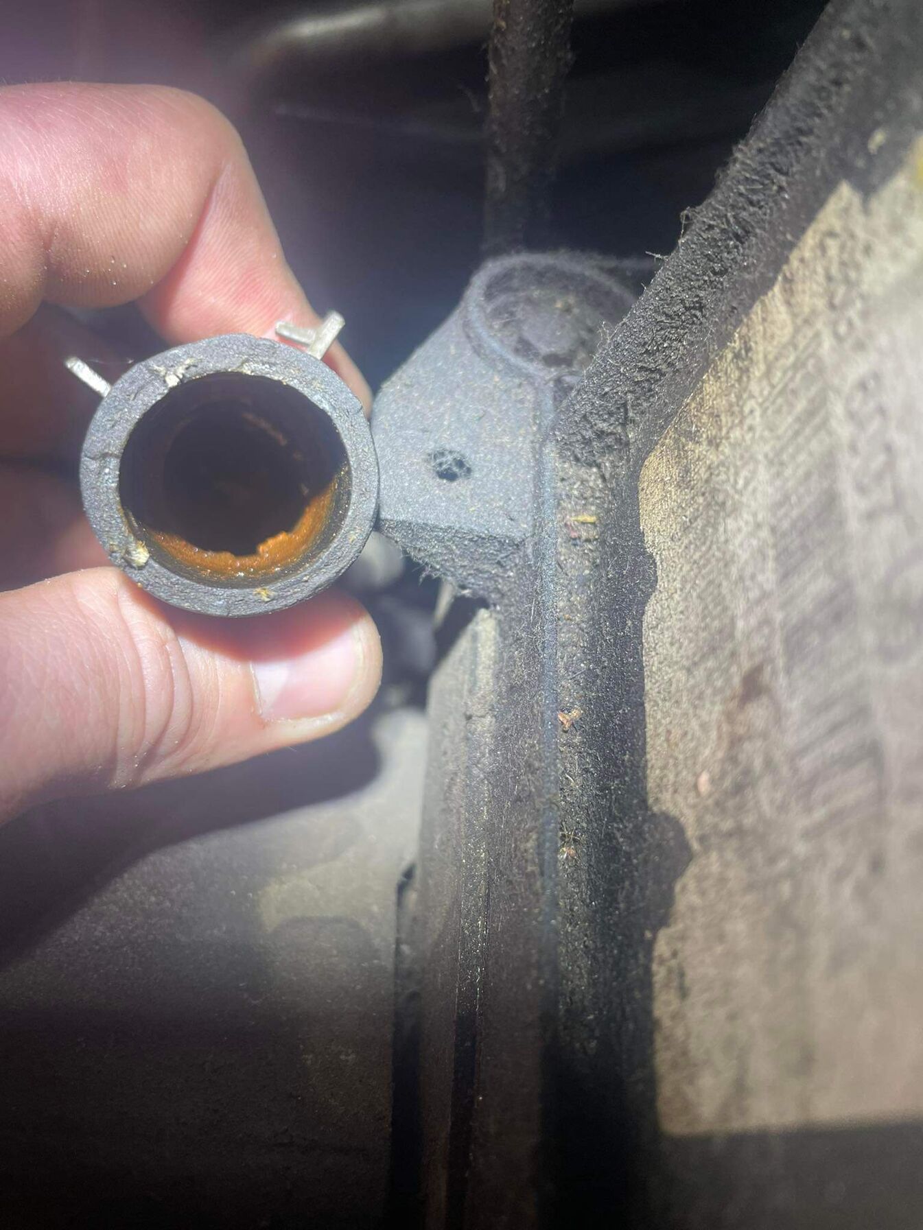

Na most jön a lényeg, a fentebb említett barátomnak elküldtem a termosztát képét, aki egyből szólt, hogy melyik ágat nézzem meg, mert az van eldugulva, azért rossz az autó, nem tud lelégteleníteni (Amit mondjuk mondtam a szerelőnek is, hogy olyan mint ha levegős lenne a rendszer, de azt mondta kizárt). Ami így is volt, happy end, megoldotta a problémát. Az a cső volt eldugulva, amit jeleztem a szerelőnek, hogy ott nem jó valami., de azt mondta jó az úgy.

A gondom ezzel, hogy elvittem egy autószerelő mesterhez, ahonnan egy használhatatlan autót kaptam vissza. A gondom az, hogy nem is akart utánajárni a problémának. A másik, hogy le kellett cserélni a hűtővizet, mert valami undorító lötty volt benne. Ami persze nem az Ő hibája, de 6000 ft-ot számlázott ki fagyállóra, ami konkrétan akárhol 5-6 L bekevert hűtőfolyadékot jelent. És nem ez az egy erősen túlárazott tétel, de hagyjuk. Plussz neki ezt látnia kellett volna, ha már szakember, hogy nem megfelelő a folyadék. Most komolyan ott tartunk, hogy az ügyfélnek kell diagnosztikát vinnie, meg az ügyfélnek kell megoldani a szerelő helyett a problémákat, és a szerelő azt nem veszi észre, ha egy folyadék nem megfelelő állagú?
Igazából ki se akarta deríteni a problémát, hanem küldött volna egy autóvillamosságihoz - akit ajánlott mondjuk az is egy kókler egyébként - aki megint lerántott volna pár tízezerrel a semmiért, amikor kerek perec ott volt a bizonyíték, nem elektromos hiba. Egy sima rendszer dugulás volt. Én még azt se mondom, szerelési probléma, eldugulhat, bár mielőtt odavittem, nem volt ilyen gondom, de nem kellene ennek utánajárni? Nem azért autószerelő? Kicsit kellene szerintem foglalkozni a problémákkal, nem az 1000 Ft-os fagyállót 6000-ért, meg a 12000 Ft-os utángyártott ltermosztátot 30000-ért odaadni. A kedvezmény persze az övé, de azért ne duplázzunk már az árakon. Ha meg én vittem volna mindent, nem szereli be, vagy azt mondja akkor nincs gari. Mondjuk így se. De még az se érdekel, kifizetem amit kér, de akkor legyen jó az autó.

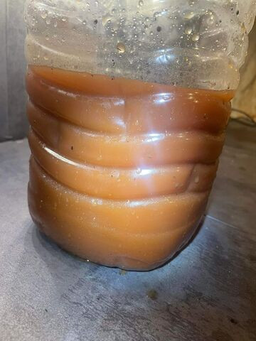

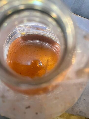

Mellékelek pár képet, milyen hűtőfolyadék volt benne. Véleményem szerint ezt látnia kellett volna, mivel a vízrendszert bontotta. Innen egyenes út, hogy dugulás lehet, legalábbis ha valaki szakember.
Mielőtt valaki azt mondaná, miért nem cseréltettem hamarabb . A karbantartásokról új kora óta pontos listát vezetek, 5 évente elvben cserélve volt. Legalábbis mindig kifizettem...
