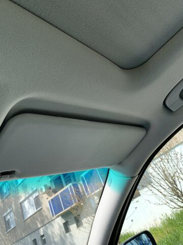

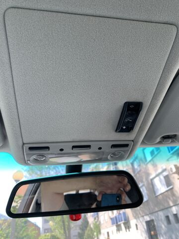

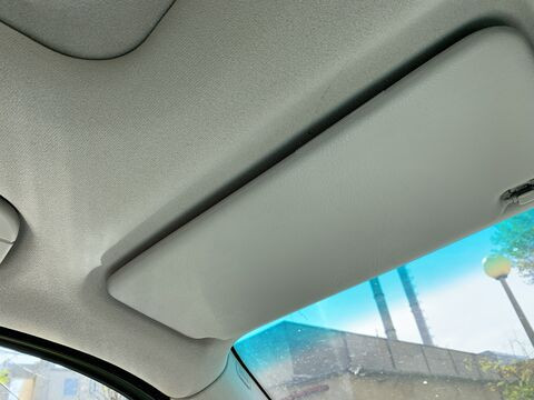

Egy alapos porszívózás után a tetőkárpit volt a soros. Nem lóg sehol, de az összes fogantyú, kapcsoló körül, és persze maguk a fogantyúk is vastagon koszosak voltak. Ugyanúgy az A-B-C-D oszlop takarói, a napfénytető burkolat, összefogdosva. Mindenki a gőztisztítóra esküszik, de én még az E36-nál egy véletlen folytán jöttem rá, a meleg vízbe áztatott, majd jól kicsavart tiszta mikroszálas kendő a makacs foltoktól eltekintve mindent kihoz, gyönyörűen a tetőkárpitokból. Majd 1 órás munkába telt, de az eredmény magáért beszél. Csupán 2 helyen kellett kárpittisztító habot bevetni.
(a mikroszálas kendő jó szolgálatot tett)
Majd nekiestem a belső térnek, a Lidl-ben vásárolt kendő meglepően szépen dolgozott, szintúgy, mint az üléseken a kárpittisztító. Kora délután végeztem is az autóval, rá se ismertem.

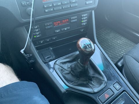

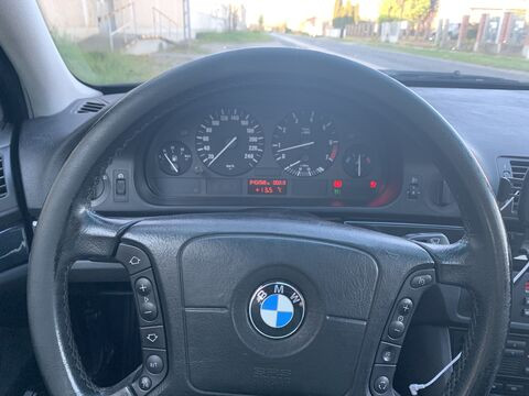

Délután hazaért a cimborám a cuccokkal, amiket a kocsihoz hozott, neki is álltunk beszerelni. A kormány könnyen felment a helyére, a váltógombot úgy kellett leverni, mert persze, hogy rá volt ragasztva. A váltószoknya szerencsére nem.

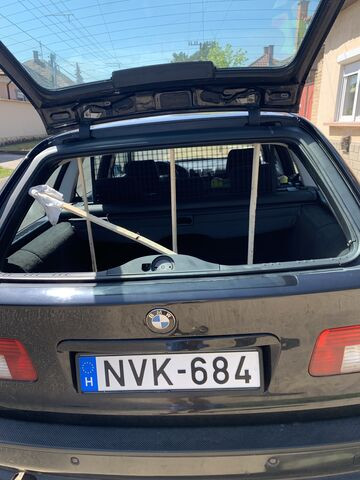

Nekiálltam a műanyagokat felszerelni a csomiajtóra. Legnagyobb bánatomra az egyik nem jött el, ami az csomagtartó üvegkeret felső részét takarja, viszont kaptam egy pluszba egy ablakkeret kédert.

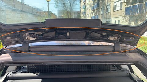

Sokadszorra – és remélem utoljára – levettem a nagy burkolatot a csomagtér ajtó hátuljáról, és az előző cikkben említett hídkábelt a rendszámvilágításnál kiiktattuk. Helyre pattintgattam a műanyagokat, de 2 oszloptakaró nem állt jól a helyén, meg úgy en bloc az egész nem volt az igaz. Az oszloptakarók aljait nem túl elegánsan csavarral rögzítettem, a többire meg úgy voltam, kitalálok valamit. Szerencsére ez csak a belső oldala volt, a külső része szépen összement, az említett kis patentok is szépen a helyükre akadtak, azzal nem lesz gondom.
(A másik kormánnyal, váltógombbal és szoknyával szebb az összehatás)
Hazafele természetesen azon agyaltam, hogy tudnám megoldani, hogy a lehetőségekhez képest a csomagtérajtó belső felén is a műanyagok teljesen rendesen álljanak. A 2 csavar az nem lett volna gond, de a másik 3 takaró eléggé hibogott. Sajna hiába volt meg minden fül, nem ment fel rendesen a helyére. Azt tudtam, valami ragasztóanyagot kell bevetnem a rögzítési pontoknál, minimális elég, hiszen a fülek megvannak. A szilikon alapúakat elvetettem, szoptam – és még 1-2 helyen fogok is – a leragasztás nyomaival. Akkor gondoltam arra, a Pattex Palmatex elvben univerzális, nem büdös napokig, és a nyomai könnyen eltüntethetőek.
Szóval másnap vettem is egy tubussal, és szüleimnél nekiálltam a műveletnek. Az oszloptakarók alsó részét ugye csavarral rögzítettem, a felső része pedig a felső takaróelem alá csúszik be, úgyhogy azzal kezdem. Szépen fel is ment a helyére, azonban a piszkos rohadt gravitáció nem volt a barátom, egy nagyon kicsit megereszkedett. Ekkor gondoltam egy nagyot, vékony lécből vágtam 3 darabot, és alátámasztottam. Majd a 2 oszloptakaró rögzítési pontjait is bekentem, összeraktam az egészet, beraktam a 2 csavart, és ugyanezzel a módszerrel megtámasztottam a helyére. Végül egész szépen összeállt az egész. Ragasztó nem folyt ki sehova

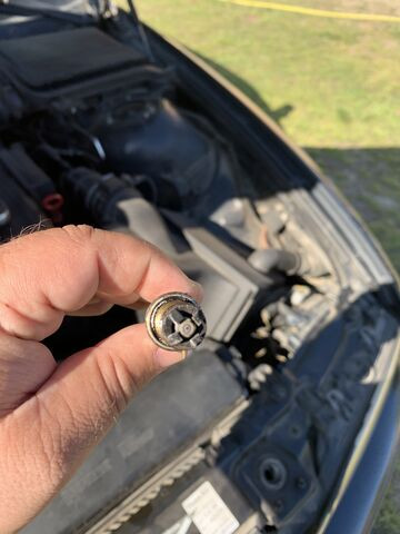

Nos megvettem a rendszert (meg akkor már az úgynevezett segéd vízszivattyút is, amit egyelőre a csomagtartóba raktam, összesen 12000 Ft-ért), elvittük a szerelőhöz. Mondta, hogy másnap kora délután hívni fog, mikor vihetem az autót. Másnap reggel még egy gyors gyertyacsere belefért, ami nem volt rossz ötlet, mert a képen látható állapotúakat szedtem ki. Mondjuk ebben szerencsém volt, mert úgy kaptam őket, amúgy 2800 Ft lenne darabja. Nos ez úgy esett, hogy Pilu haveromnak van egy E30-a, jelenleg M50B25-ös motorral. Valami fél misi körül vette, koppra felújítva ZF váltóval együtt. Nos amit kihajított az autóból M52B28-at, abba 2 vagy 300 km-el előtte cserélt gyertyát. Mielőtt eladta, kivette belőle, elrakta egy dobozba. Ezeknek az életük olyan 40-60 000 km. Múltkor mondtam neki, rendelek gyertyákat, mert cserélni kell, hidegen gázadásra néha pillanatra torpan. Akkor kereste elő, és mondta, rakjuk bele ezt, m50-be nem jó. Igaza volt, az a 2-300 km semmi igazából, szóval 6*2800 ft a zsebemben maradt.
(csereérettek voltak a gyertyák)

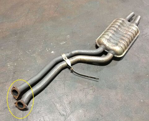

A benzines E39-ek kipufogórendszere 2 dobból áll, a katalizátorok egyből a leömlő után van, nem a kocsi alatti rendszerben. A végdob és az Y dob teljesen ugyanaz, az első dob csatlakozásánál azonban a csőperemek máshogy állnak. Levágni és áthegeszteni azonban nem lehet, mivel kis ívek vannak benne, nem oda esnének sajnos.
Nem gond, mondtam magabiztosan, holnapra szerzek egy első dobot. Ha másnem, veszek egy utángyártott dobot, az Y dobtól egyforma. Gondoltam én.
[BMW E39 M54 kipufogó rendszer]
[BMW E39 M52/M52TUB kipufogó rendszer]
A különbség a bekarikázott résznél volt, amit vettem, azon egy síkban voltak, és egymással párhuzamosan. Továbbá egy nagyon kicsivel kisebbek voltak a karimák)
Az érdekesség, hogy a realoem sem hoz pontosan olyan tipusú dobot, mint amit vettem.Csatlakozásra a 3. tipusú dob volt az, viszont nem a képen látható módon, kicsit oldalról mentek bele a csövek, hanem egyenesen előről, mint az M54-é.
Nos csak gondoltam. Utángyártott dob nem létezik. Nincs. Sehol. Létezett valamikor, de sehol nincs raktáron. Bontott? Nincs. M52-es motoré van millió. De M54-et nem bontanak annyit. Verem bele.
Ekkor már megnéztem a robbantott ábrákat, hátha másra is szerelték ezeket. Sajnos ez a tipusú dob csak az E39 M54B22-25-30-ban volt. A katalizátor egyezik a E60-al, a csatlakozás is persze, de annak a dobja már más, a csövek pl. hosszabbal. Mint kiderült, az M52Tub20 Y és végdobja egyezik az enyémmel cikkszám szerint is, csak az első dob csatlakozásánál volt különbség.

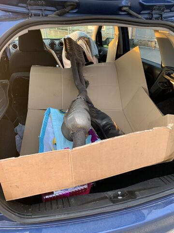

El is indultam egy pénteki napon Hódmezővásárhelyre, megnézni a rendszert. A helyén volt még. Nem patika, de nem szelel sehol. Leszedtük a helyéről, a végdobot levágtuk, mert csak így fért be a Fordba. El se hoztam, mert az lyukas volt. Jól bebugyoláltam, nehogy útközben gond legyen, és hazaindultam vele. Szerencsésen meg is érkeztem.
(nem is olyan kicsi ez a Ford Fiesta)
A kipufogó az autóban „aludt”, másnap reggel el is vittem a szerelőhöz. Délután szólt, hogy kész van. Mint kiderült, amit vettem dobot, nem volt teljesen tökéletes, tehát a M52tub20-as autóról szerelt dobra hegesztette rá a Hódmezővásárhelyről szerzett kipufogódob csöveit. Így igazából a kettőből lett 1 rendes rendszer.
