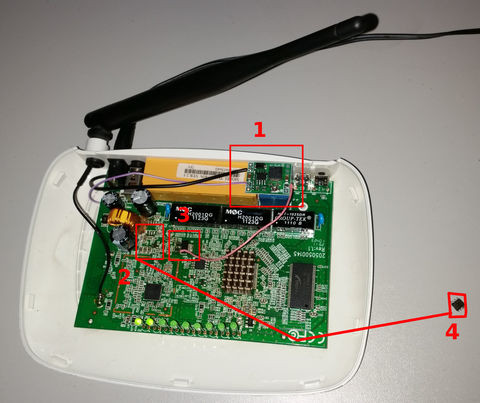

A jelenség az volt, hogy meg se nyikkant a router. Azaz, néha igen, pár másodpercre. Nem tápcsatlakozó, nem kondenzátorok. A táp IC-n volt mérhető feszültség, csak olvasható felirat nem, hogy mi az, így azt sem tudtam, minek kéne rajta lennie..
Aztán a gazdája talált egy kis leírást a HUP-on, ugyanerről a 740v2-ről, amin rajta volt, pár pont, ahol 3,3V-nak kéne lennie. Na, ez nem annyi volt, hanem 0.
Minden mindegy alapon adtam neki 3,3V-ot a megfelelő helyre (egész véletlenül egy LM117-ADJ stabilizátor bemenete) egy PC tápról, és voilá :D Elindult.
Mivel az IC típusa is meglett közben, kiderült, hogy akármit is mértem rajta, az nem volt jó, a kimenete szög 0V volt.
Mivel ilyen IC-m nem volt, maradt a gányolt megoldás : ha 3,3V kell a boldogsághoz, kapjon 3,3V-t :DDD Volt még egy step-down konverterem az ebay-ről, ezeket elég sokoldalúan lehet használni. Beállítottam neki 3,3V kimenetet, a bemenete a tápcsatlakozó földjéről és a +-t megszakító kapcsolóról jön, a kimenete pedig az LM117 bemenetére.
A beépített step-down (1), a táp IC helye (2), az LM117-re kötött direkt 3,3V (3), és a hibás IC (4)
Próba, és süket az egész.
Hogy mi?
Aztán megfogtam a step-down-t, ami meg is égette az ujjam :D Valami még mindig nyelte az áramot, persze a PC tápot nem zavarta, az 300W :D .
Levettem az LM117-et, amire a router táp IC-je elkezdett melegedni. LM117 vissza, táp IC kidob, és így már szépen működött a step-down-ról a cucc, melegedés nélkül.
A step-down kb. 200Ft volt, egy használt TP 740-741 meg pár ezer lenne. Nem egy szép megoldás, de jelenleg ez volt az egyszerűbb.
A vicces, hogy valószínűleg ugyanaz az IC van a step-down-on, és a router tápjában is, és ez csak a dugasztáp 9V-jából csinál 3,3-at : valószínűleg az egész router 1,8V-ól működik, amit az LM117 állít elő :D Adódik, hogy akkor a 740/741 és a 841 is simán működhet 9V-nál alacsonyabb, és talán magasabb feszültségről is (7,5-ről már próbáltam, de az 740v4 volt, más a tápja).
