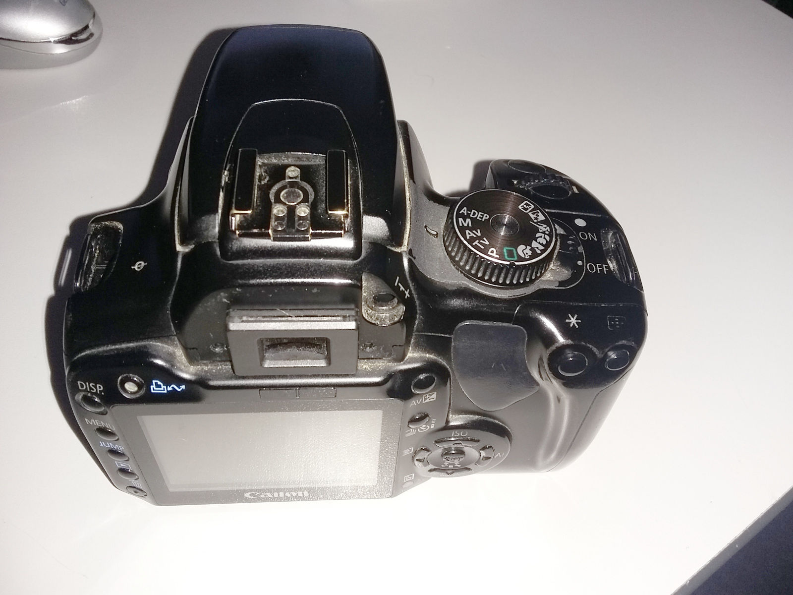

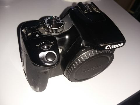

Sokadik áldozatként egy Canon 400D akadt horogra a Hardverapróról; a nyögvenyelős vétel után megérkezett a leharcolt váz, zárhibával, és vízkárral. Az eladó mondjuk még fizetés előtt elmondta, hogy beázott a gép, viszont az eset évekkel ezelőtt történt, és azóta is működött, ebből gondoltam reménykedtem - mert innentől zsákbamacska - hogy valószínűleg szerencsés kimenetelű beázásról lehetett szó : hát nem arról volt, de majd a végén kiderül. :D A víz okozta károkat mondjuk külön nem fotóztam annyira, de láthatóak a nyomok.
Mondtam, hogy leharcolt volt

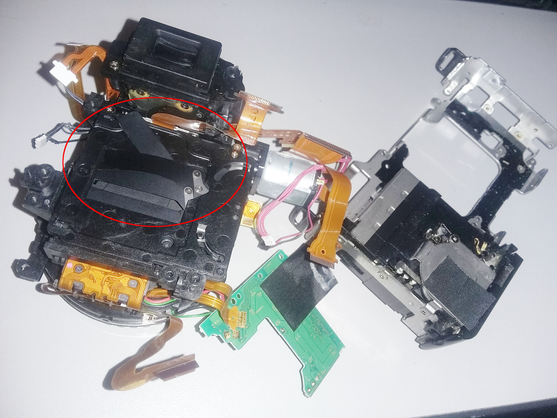

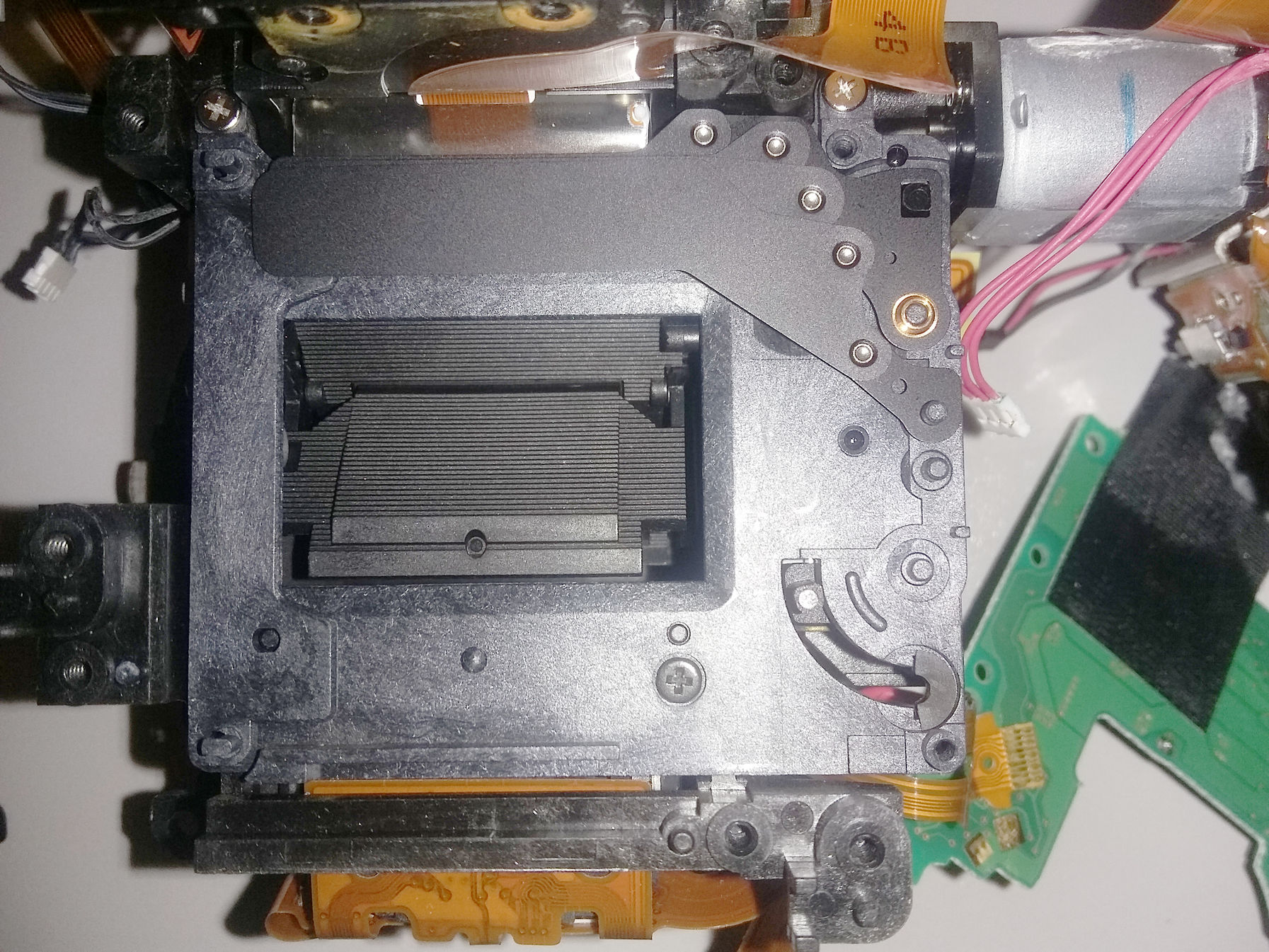

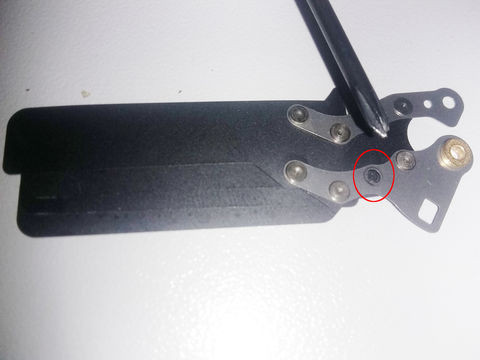

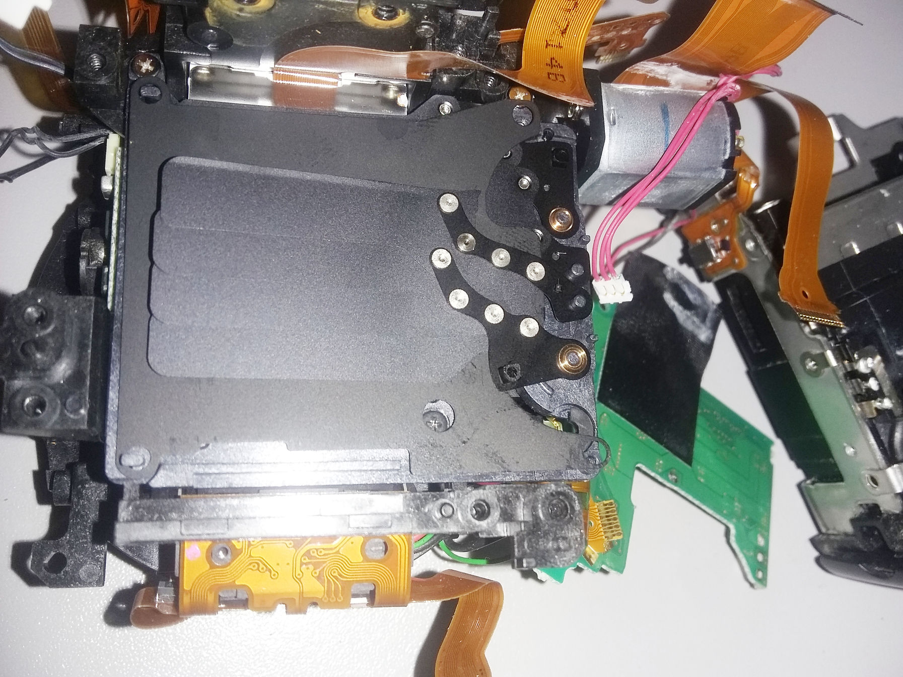

Rendeltem Kínából új redőnyöket bele, szerencsére ezek bagóért kaphatóak (olyanok is, de a gép várható élettartamát jó esetben kiszolgálják :B ). A baj ott kezdődött, amikor szétszedtem a zárat, és szembetalálkoztam egy kb. 0,3mm-es szálból készült hajszálrugóval. Jó, hogy nem okozott zárlatot, de amúgy hol lesz a helye? :F
Az alsó redőny volt a hibás, ennek a rugója szabadult el. A felsőé meg tök másképp nézett ki. Neten semmi, senki nem fényképezte le, hogy kellene ennek kinéznie. Ahogy tudtam, összeraktam (pár óra káromkodás és küzdelem a szálkacsipesszel), másnap az Index fórumon kaptam egy skiccet, elvileg még jól is sikerült elsőre.

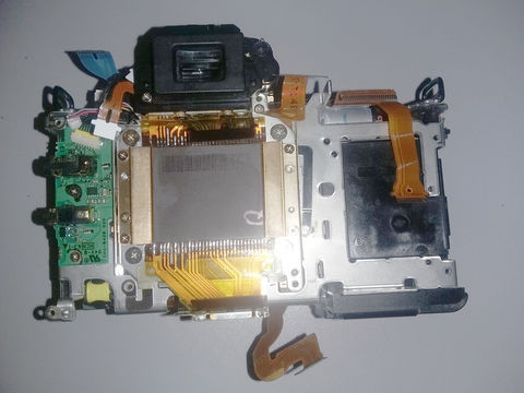

Felülről a pentaprizma
Ez már a szenzor

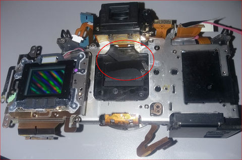

Szenzor, ázásnyomokkal (de működött!)

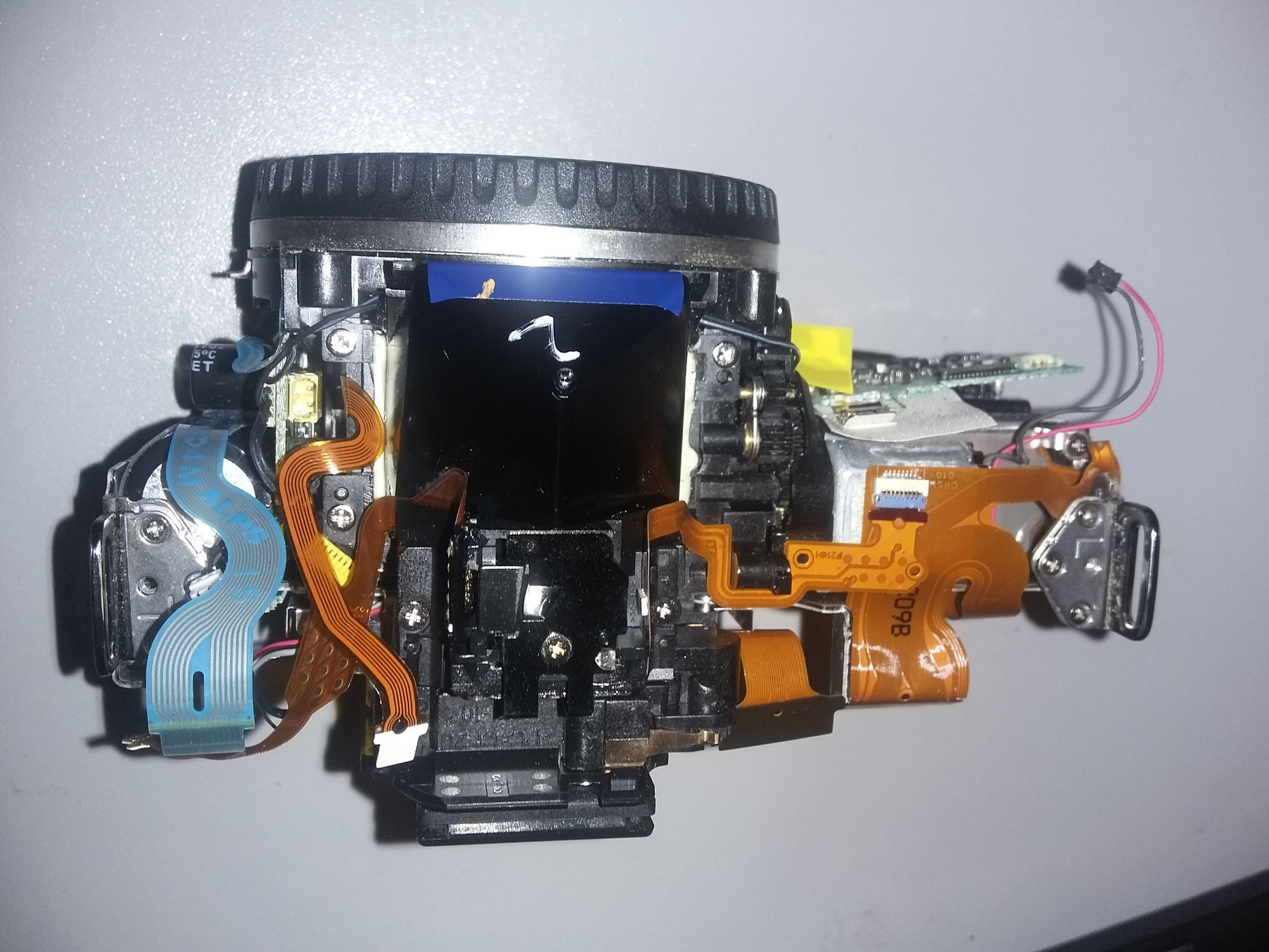

Lent a tükörakna, összekócolt zárral
Az új felső redőny, a kis rugó nélkül
Mindenesetre később már nem igazán mozgatta a motort, igazából a csatlakozók mozgatásával egyre rosszabb lett. Lehet, hogy a szétrohadt csatlakozók (pl. ami a DC panelra is megy, és amin a motorvezérlés is utazik) okozták. De legalább az err99-et rendesen kijelezte. És persze kézzel tekerve a zármotoron levő fogaskerekeket, szépen felhúzta a zárat, tükör felcsapódott, zár leműködött, tükör vissza a helyére.
Bent a két redőny, mind a két rugóval

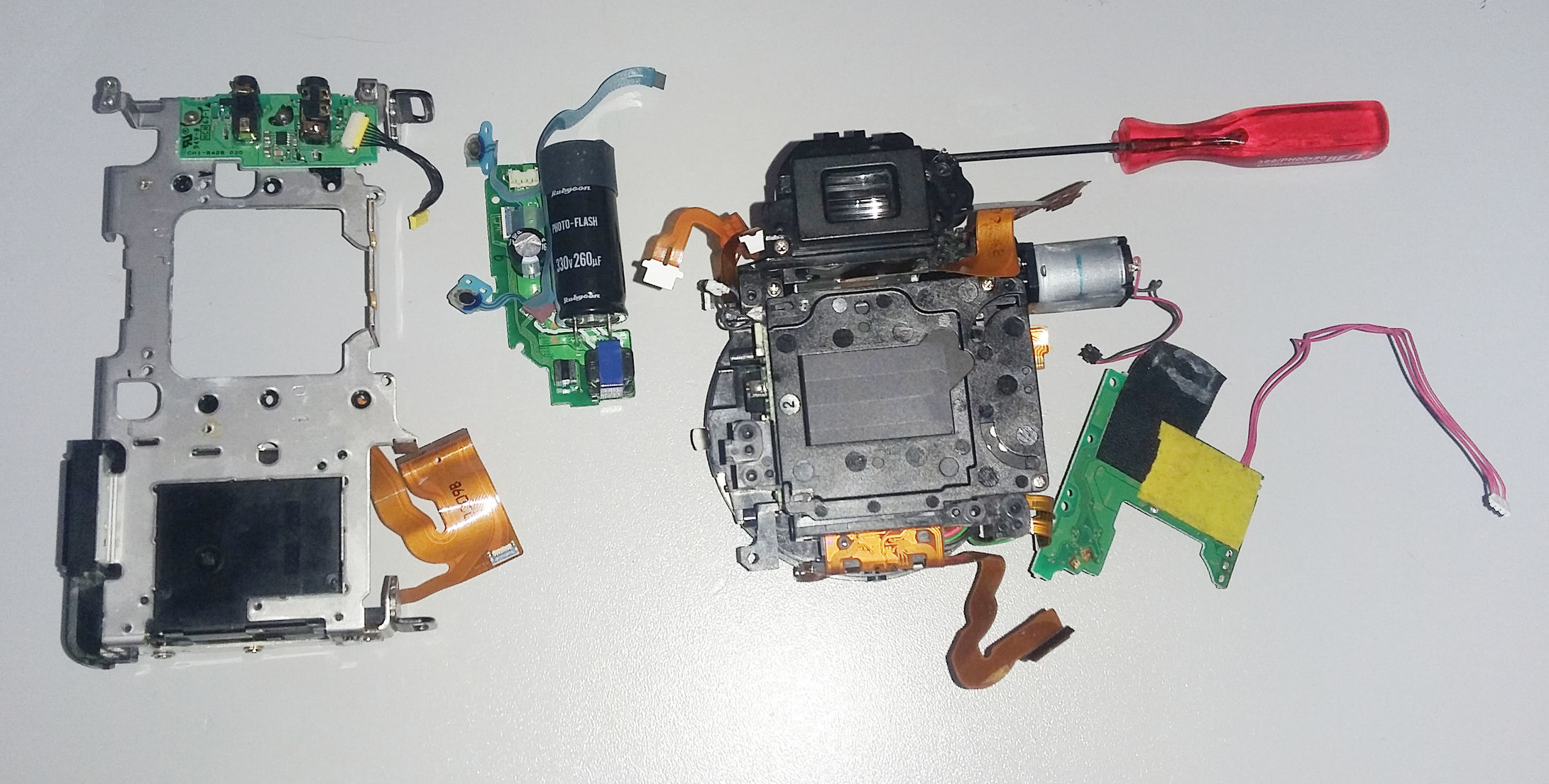

400D LEGO alaplap nélkül, fémváz, vakumodul, zár+tükörakna, DC panel.
