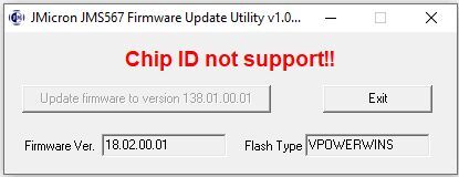

semetka
Sikerült!! És úgy néz ki működik, el se hiszem. Felraktam ezt a 138-as szoftvert és úgy másol usb 3.0-n mint a fene. Nem ezzel a hosszú leírással frissítettem hanem amit leszedtem firmware, exe kiterjesztés volt nem bin. Elindítottam leokéztam és felrakta. Az más kérdés hogy utánna azt hittem tégla lett a dokkoló mert nem mutatta a JMicron JM2033x FW Update Utility a chip típusát mint előtte. De miután beraktam a winyót felismerte onnantól látta a chip típusát. Illetve ha rámentem újra a 138-as exe-re mintha telepíteni akarnám , akkor már azt írta ez van a dokkolón. Szóval minden okés. Kb 1 perces művelet volt.
@King Unique: Amit linkeltél 5198-as kommentben, a srác kb ugyanezt írta le, most utólag rájöttem.

King Unique
A Sharkoon dokkolónál pedig JMS567 chipet ír a gyártó weboldala, ezért is érdekes ha azt a JMicron firmware frissítő programok egyáltalán nem ismerik fel, míg a másik, szintén elvileg JMS567 chipes Axagon SATA-USB adaptert igen. De lehet az előbbi újabb gyártású modelljeiben esetleg már másfajta JMicron / egyéb vezérlő van, csak ezt elfelejtette feltüntetni a gyártó, vagy ki tudja.
Magánál az USB-s tárolóeszköznél a firmware frissítése megoldás lehet bizonyos problémákra, illetve ha annyira nem akar rendesen működni és más nem használ, akkor saját felelősségre adott a lehetőség ezt megpróbálni. Ahol ha a leírás alapján a 138.01.00.01 számú firmware javítja az említett hibát, akkor azzal a probléma elvileg megoldva. Meg ezért is említettem előzőleg, hogy adott chipnél nem feltétlen lehet egy bizonyos problémát általánosítani minden esetre, mert ugye többek között firmware-verzió függvénye is lehet.
Az ilyen eszközök gyártóinak pár kivételtől eltekintve általában nem nagyon szokása új firmware-t kiadni és azt a felhasználó rendelkezésére bocsátani a gyártói weboldalon. Ahol ha valami hiba van a gyári firmware-ben, akkor az ugye emiatt szívás és max. külső forrásból lehet hozzá firmware-t vadászni, aztán jó esetben vagy sikerül a frissítés és megoldja, vagy nem.
(#5201) semetka:
Mármint gondolom a linkelt példára célzol, ahol igen, ott is a 138.01.00.01 számú firmware van futtatható állományként. Maga ennek a letöltése, futtatása és a firmware frissítése nyilván hamar megvan, az a leírás azért volt linkelve, hogy szemléltesse mikre érdemes odafigyelni (pl. lementeni az eredeti firmware-t, eszköz- és gyártóazonosítókat, stb.) és hogyan javasolt szakszerűen végigcsinálni egy ilyen műveletet. De a lényeg, hogy végül sikerült megoldani és most minden oké a leírtak alapján.
Egyébként gratulálok!
[ Szerkesztve ]

semetka
Köszi szépen, azért mondjuk neked is illetve @kmatalik-nak is köszönöm mert ha nem írtok illetve nem jön fel a szó a 138-as firmware-ről valószínű ráhagytam volna. Remélem neki is sikerül rendbetenni, fura tényleg hogy 2 ugyanolyan dokkoló mégis más. Én egyébként 2016 júniusban vettem.
@kmatalik: Majd jelezz vissza hogy sikerült-e megoldani a problémát.

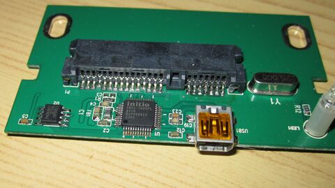

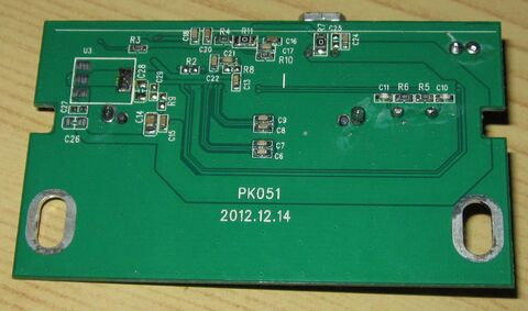

Ueda
Érdekességképpen osztom meg a technikai adatokat. Adatvesztést tapasztaltam, félretettem, tesztelni nincs kedvem. (Win7 után Linuxra váltottam ezért az lsusb)
LC-POWER LC-25U3-XL (initio INIC-3609PL)
lsusb -v :
Bus 002 Device 002: ID 13fd:3940 Initio Corporation external DVD burner ECD819-SU3
Couldn't open device, some information will be missing
Device Descriptor:
bLength 18
bDescriptorType 1
bcdUSB 3.00
bDeviceClass 0
bDeviceSubClass 0
bDeviceProtocol 0
bMaxPacketSize0 9
idVendor 0x13fd Initio Corporation
idProduct 0x3940 external DVD burner ECD819-SU3
bcdDevice 3.06
iManufacturer 1
iProduct 2
iSerial 3
bNumConfigurations 1
Configuration Descriptor:
bLength 9
bDescriptorType 2
wTotalLength 0x002c
bNumInterfaces 1
bConfigurationValue 1
iConfiguration 0
bmAttributes 0x80
(Bus Powered)
MaxPower 144mA
Interface Descriptor:
bLength 9
bDescriptorType 4
bInterfaceNumber 0
bAlternateSetting 0
bNumEndpoints 2
bInterfaceClass 8 Mass Storage
bInterfaceSubClass 6 SCSI
bInterfaceProtocol 80 Bulk-Only
iInterface 0
Endpoint Descriptor:
bLength 7
bDescriptorType 5
bEndpointAddress 0x83 EP 3 IN
bmAttributes 2
Transfer Type Bulk
Synch Type None
Usage Type Data
wMaxPacketSize 0x0400 1x 1024 bytes
bInterval 0
bMaxBurst 7
bLength 7
bDescriptorType 5
bEndpointAddress 0x0a EP 10 OUT
bmAttributes 2
Transfer Type Bulk
Synch Type None
Usage Type Data
bInterval 0
bMaxBurst 7
Fénykép a belsőről (a hátoldalról is, ha számítana):
