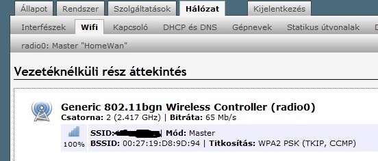

wlan0 ESSID: "********"
Access Point: **:**:**:**:**:**
Mode: Master Channel: 2 (2.417 GHz)
Tx-Power: 20 dBm Link Quality: 70/70
Signal: -36 dBm Noise: -92 dBm
Bit Rate: 108.3 MBit/s
Encryption: WPA2 PSK (CCMP)
Type: nl80211 HW Mode(s): 802.11bgn
Hardware: unknown [Generic MAC80211]
TX power offset: unknown
Frequency offset: unknown
Supports VAPs: yes PHY name: phy0Köszönöm a segítséget!
A tableten 65Mbps.
A lényeg, hogy a laptopon jó.
iff
config wifi-device 'radio0'
option type 'mac80211'
option hwmode '11g'
option path 'platform/qca955x_wmac'
option htmode 'HT40'
option txpower '20'
option channel '2'
option country 'HU'config wifi-iface
option device 'radio0'
option network 'lan'
option mode 'ap'
option ssid '********'
option key '********'
option encryption 'psk2+tkip'wlan0 ESSID: "********"

Supports VAPs: yes PHY name: phy0A 1043 as nem próbáltam gyári fw-vel.
iff
Headless
#62481
Megnéztem laptoppal is és ott is 54Mbps körül volt a 1043-al ill. Tp-link 841n gyári fw 135Mbps. Telefon tablet laptopon is megnézve.
Tehát összegezve:
Tp-link 3600 openwrt vargalex 1.1.7 135Mbps (telefon,tablet és laptopon is)(10m 85-135Mbps)
Tp-link 841 n gyári fw 135Mbps (ugyan úgy)
Tp-link 1043 openwrt 54Mbps (laptop,telefon,tablet)Igen 40 MHz.
Ez így elég karcsú. Igen most találtam egy két hozzászólást rólal,de akkor is rossz kevés ez az érték 30 cm-ről.Arégi 1043 v1 is megvolt a 135Mbps.

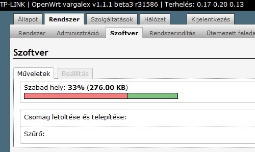

Frissítettem a bétáról v1.1.2 verzióra. Tegnap este nagy vihar volt mindent kihúztam, ma indítottam mindent, de csak wifin volt net kábelen nem.
Most visszaraktam a openwrt-ar71xx-generic-tl-wr1043nd-v1-squashfs-factory_vargalex_v1.1.1_beta3.bin ezzel minden működik. A vnstat-ot újra felraktam és itt érdekes módon
33% szabad helyet ír. A v112-nél meg csak 9% volt.
iff
Sziasztok! Frissítettem a v1.1.2 verzió - 3.3.8-as verzióra. A vnstat-ot újra fel kellet, hogy rakjam (frissítés után eltűnt) és most csak
ennyi a szabad helyem. Ez így most normális? Előzőnél több volt a szabad helyem 25% körül volt.
