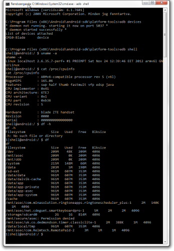

Ez "beizzítja" az adb-t linuxon, hogy a számítógép képes legyen kommunikálni a telefonnal. Manuális módszer is van, de pont azért írtam, hogy azt ne kelljen használni, mert ez gyorsabb.
És igen, sudo-val indítod, tehát rendszergazda jog is kell hozzá.

elindítja az adb-t. nagyjából ennyit vettem ki, Debian alatt sem indult el, bár nem is bűvészkedtem vele sokat.
az adb (Android Debug Bridge) az Android SDK része, be tudsz vele lépni valami terminálról az Android alatti Linux shellbe. sokszor hasznos, ha Androidot / Androidra fejlesztesz.

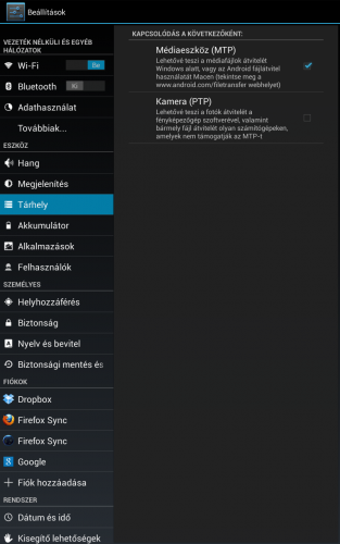

Kicsit el vagyok tévedve. Azt hittem ezzel majd szépen automatikusan felcsatolódik a telefon/tábla mappaszerkezete és szabadon tudom piszkálni a fájlokat, mint vindóz alatt.
The past tempts us, the present confuses us and the future frightens us. And our lives slip away moment by moment… lost in that vast, terrible in-between.
ehhez nem kell semmilyen külön program.
Gvella Glan! | There are two types of people: Those who can extrapolate from incomplete data

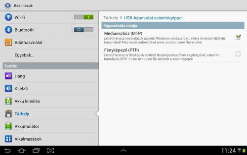

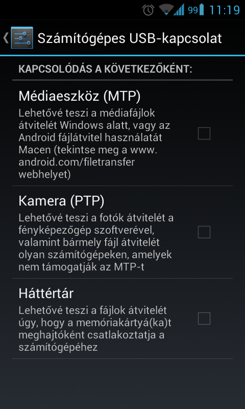

Gingerbread-nél valóban nem, hisz ott még volt adattárolás mód. De ICS-ben és JellyBean-ben már nincs ilyen. Csak a képek/videók látszanak.
Mint írtam,
ICS-n
JB-n
ilyen nincs.
Szerk.
Mindkettő stock rom! CM-en lehet hogy van ilyen, de azt a hulladékot nem vagyok hajlandó használni!

Igen, a program ennyi. Előkészíti az adb használatát. Ha szériaszám fogadott és nem egy sor kérdőjel, az azt jelzi, hogy rendben lefutott.
indithatod az adb-t:
adb shell
Utána "android" parancsokkal mehetsz szépen tovább...
