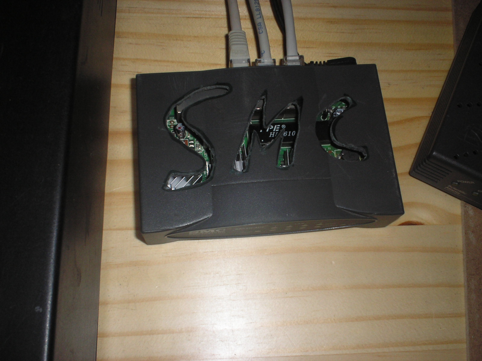

Én ezt sokkal egyszerűbben oldottam meg:
kételkedem
Én is úgy gondolom, hogy ha már úgyis ugrik a garancia, a tetejére 5-ös fúróval szép szabályos elrendezésben lehet igényes lyukakat készíteni, így a hűtőbordáról a meleg el is tud távozni.
