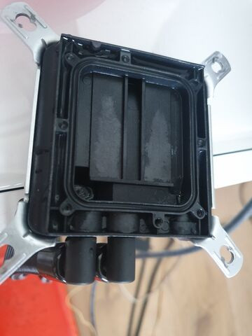

A szivattyú teteje csak rá van ragasztva ... szép kis megoldás. Ezt le kell pattintani. Ezután már láthatóak a belső csavarok amik a motort fogják a réztalpas alsó részhez.
Itt küzdöttem egy sort, de sajnos hiába a csavarok kiengedése, feszítettem jobbról-balról, nem akart szétjönni. Vagy ezt is összeragasztották, vagy az elektronika alatt is van még csavar. Azt nem mertem feszegetni, spéci kihúzó eszköz kellett volna hozzá.
De úgy voltam vele, ha a motornak van baja vagy a szivattyú lapátjai eltörtek akkor úgy is mindegy.
Jöhet az alja. A réz hőátadót 8 kis csavar fogja a szivattyú alsó részhez. Szerencsére ez simán lejön a kicsavarás után.

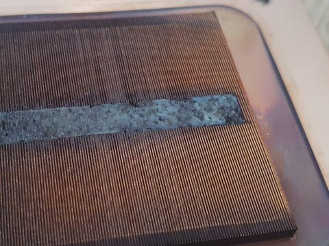

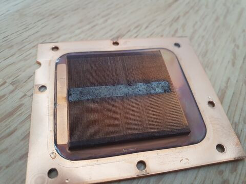

Ekkor engedtem le a folyadékot belőle. A réz talp állapota döbbenetes hogy néz ki. A folyadék csak rátett egy lapáttal. Tele volt kis darabkákkal. A talp belső felületén a kis lamellák teljesen eldugultak tőle. Próbálom képeken érzékeltetni, valamiféle evolúció is beindult rajta, szerves anyagnak tűnik.
Amikor először megláttam ezt a csíkot rajta, mondom valami nem komplett olyan anyagot ragasztott oda ami idővel lebomlott. Aztán rájöttem, hogy nem erről van szó. Ott egyáltalán nem kellene lennie semminek. Középen, a csík vonalában folyik be a víz és folyik oldalra a lamellákon. Ez mind a lerakódás.

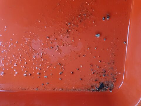

A fenti képen, a lecsapolt víz törmelékének egy része, benne 3-4mm-es darabokkal.

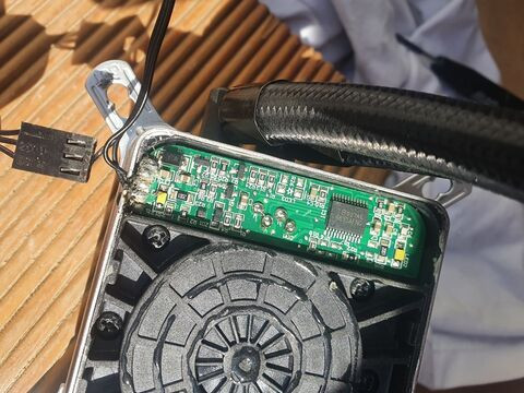

A javítás után még 1 évet ment szeretett vízhűtésem. Újabb törmelékek váltak le, ezúttal nagyobbacskák, amik a szivattyút teljesen elzárták, emígyen az kilehelte lelkét.
A motor rész nem volt szerelhető. Le kellett forrasztanom az elektronikát, hogy hozzáférjek azokhoz a csavarokhoz amik a szivattyút tartották össze. Itt szembesültem a fentebb írt teljes elhalálozással.
