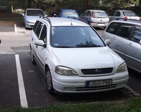

Így esett a választás az Opel Astra G-re amiből van választék. A fórumokon az egyik megbízhatóbb motornak tartott 1.8-as benzinest (Z18XE) kerestem, persze automata váltóval (még az 4seb. olajkavargatóssal). Szerencsémre találtam is egy kissé leharcolt példányt amin épp lejáróban volt a műszaki és az első lökhárító sérült volt. Klíma ami nem megy, elektromos ablak az legalább megy...ez a komfort felszereltség.. megfelel. Kombi, az jó mert sok szemetet viszek magammal mindenhova.

És aztán egyszer csak megállt a kicsi kocsi útközben...Benzinszag...füst a motortérből...Na mondom fasza...micsoda szemetet vettem...
Motorháztető felnyit, látom ám hogy a benzincső leugrott a helyéről. Még szerencse hogy van nálam mindenféle szerszám. Fogtam és visszaraktam a csövet, bilincset meghúztam. Letisztogattam a kicsorgott benzint, indítottam és mentem tovább. Basszus benzincsövet kell vennem...mi a fene kerül ennyibe egy gyári benzincsövön, vettem hozzá hasonló csövet párszáz ftért és a mai napig megy vele.
