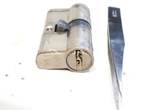

Zárbetét ki, Google, és kiderült, hogy Titan K-5 névre hallgat a cucc, meg hogy venni lehet, azon kívül semmi infó. Tehát előkerült pár tű, csipesz, ilyesmi.
Itt már elkezdtem kipiszkálni, a kiinduló állapotban a beletört darab pont a golyó előtt ért véget a kulcsnyílásban, tehát kb. ezen a képen nem is látszott volna
Az hamar kiderült, hogy a két vége két külön zár, tehát nem lehet rajta átnyúlni. Középen két gyűrű tartja (gondolom össze), de csak végső esetben akartam leszedni.
Belenyúlkálva szálkacsipesszel a beletört darab csak nem akart jönni. Hihetetlen bonyolult volt a megoldás : a zár elejében van egy rugóval feszített golyó, amit be kell nyomni, akkor lehet kihúzni a kulcs maradékát (a kulcs is ezt csinálja). Csak beférni nem lehet... :D Szerencsére ha egy csipesszel benyomtam, akkor a golyó nyomva tartása közben már lehetett úgy fordítani a csipeszt, hogy kicsit kihúzza a beletört darabot, az meg már nyomta be a golyót magától. Pont annyira jött ki, hogy meg lehessen fogni fogóval :) Persze két szálkacsipesszel is ment volna.
Kint is van

Ezt kell benyomni amúgy
