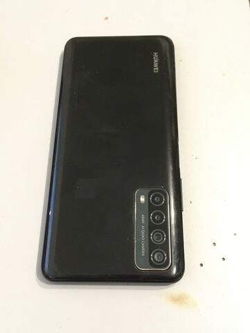

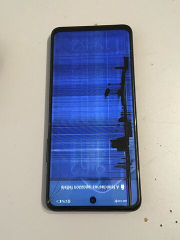

Ismerős Huawei P Smart 2021-én (PPA-LX2) cseréltem kijelzőt (azaz inkább a kijelzőn a telefont). Méghozzá a könnyebb utat választva. ;]
Hát ez összetört

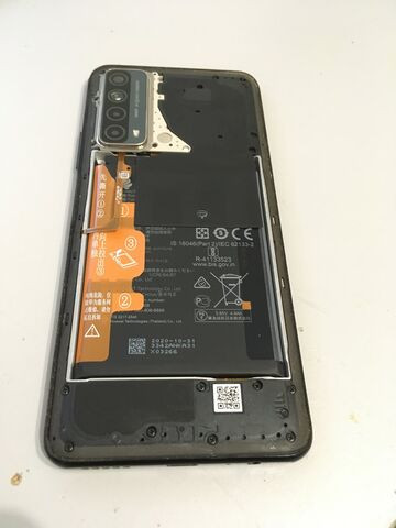

Leszedve a hátlap

- megmelegíted a telefon hátulját, majd egy gitárpengetővel benyúlsz a ragasztott hátlap alá, és végig felemelgeted, hogy elengedje a ragacs - egy hajszárító tökéletes a melegítéshez, de kesztyű nem fog ártani :D
- nem szaggatod el az ujjlenyomat-olvasó kábelét, az ujjlenyomat-olvasó körül nem csinálsz semmit
- összes csavar ki ( kameraüveg műanyagot felemelni, alatta is van)

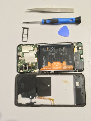

- óvatosan felpattintod a kijelzőről a keretet, előtte kihúzod az ujjlenyomat-olvasó kábelét

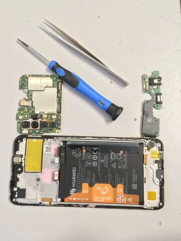

- ha lent a keret, akkor már csak pár csavar (2? 3?) az alaplap, meg alul a sub board és a hangszóró, csatlakozók le, ezeket ki lehet emelni
Keret is leszedve
Mivel az új kijelző akkuval és kábelekkel együtt jött, tényleg csak annyi volt, hogy a leszedett cuccokat át kellett rakni az új LCD-re. Érdemes figyelni, hogy a Huawei építési módszere miatt a NYÁK-ok egyik felét mindig fülbe kell beakasztani a telefon bizonyos pontján, és csak a másik oldalon fogja egy csavar fogni (amíg rá nem csavarozzuk a hátlapi keretet). Szalagkábeleket visszacsatlakoztat, és örül. (Nyilván az összeszáradt szilikont (a rózsaszín foltok a kijelző hátlapján) pótolni érdemes.)
Ha nem akkus LCD-t vett volna a tulaj, akkor az akkut ki kellett volna szedni - Huawei esetén szokott lenni kihúzószalag, ami az akkut tartó kétoldalú ragacsot kiszedi. Már ha nem szakad el (de elszakad ;] ). Akkor aztán lehet kimelegíteni az akkut, meg az alatta való nyúlkálással elszaggatni a kábeleket. :DDD És persze a kisebb dolgokat : ragasztott oldalsó gombos (pilincka vékony) szalagkábel, rezgőmotor, beszédhangszóró, ezeket mint át kellett volna pakolni. Egyszerűbb volt így.
Kipakolva alaplap, hangszóró, sub

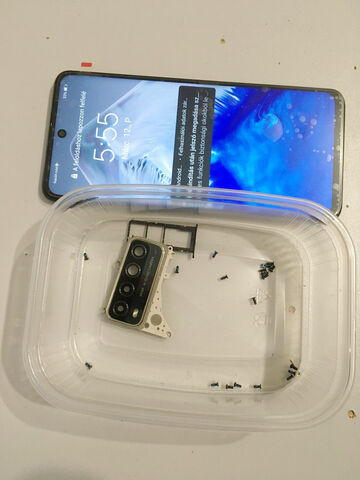

Összerakás után úgy tűnik, működik is :) (Ilyenkor végig kell próbálni mindent : hangszórók, kamerák, mikrofon, GSM kapcsolat, stb.) Sokkal macerásabb, ha a hátlap visszaragasztása után derül ki, hogy valami nem jó.
Félig összerakva, de így már kipróbálható
