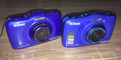

Ezek azok : Az S32 és a W100 (utóbbi az S33-ra hasonlít jobban)

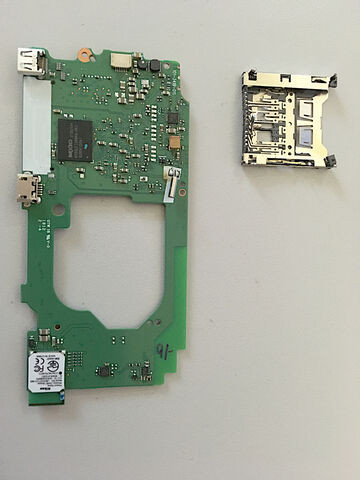

Mit volt mit tenni, lemelegítettem a foglalatot az alaplapról. Másik foglalatot esélytelen lett volna bekötni (mármint úgy, hogy pl. be is lehessen tenni a kártyát, meg a helyén is maradjon...), ugyanilyet nem találtam sehol (gondolom egyedileg a Nikonnak gyártják).

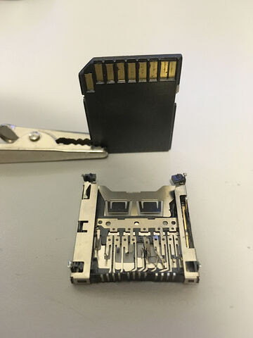

Ez a foglalat, a hajlott érintkezőkkel

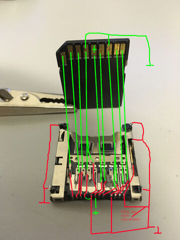

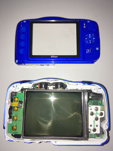

A foglalat visszafejtésére kb. 2 komplett délután elment, mire rájöttem, hogy a kártya két földjére két-két érintkező bökött (ki találta ki, hogy a kártya földjét Vss-nek kell hívni?! :Y :W ), s hogy úgy amúgy melyik kettő az. Na nem az a 9 érintkező volt a baj, hanem hogy a foglalat a belső gépváz belseje felé néz (ezek a Nikonok kb. csupasz fényképezőgépek egy szigetelt burkolatban), szóval minden próbálkozáshoz szét kéne kapni a gépet. Ja, és persze ebben a gépben is az a rettentő igényes alaplap-felső panel kapcsolat van, ami sok más olcsó Nikonban : a 90 fokban találkozó két NYÁK érintkezőit összepöttyintik ónnal :W Extra macera, de ha meg sem próbálja az ember, akkor tuti nem fog működni :D
Ez meg a jegyzet...

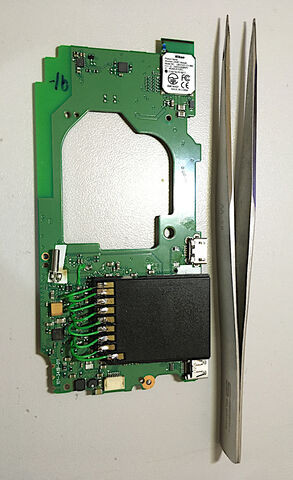

Egy délután alatt összekötöztem a kártyaátalakítót az alaplappal, 9 vékony dróttal, a WP érintkező fix földre került, így mindig azt hiszi, hogy van benne kártya. Összerakás (ez még egy délután) után le lehetett formázni a kártyát (ami az eredeti helyén néz ki a gépből, bár a cseréhez nem árt egy csipesz :D ). A kártyára másolt kép is megjelent a kijelzőn. Miután visszadugtam a szenzor kábelét, már fényképezett is :D
Bedrótozva
A microSD átalakítót rögzítettem a régi foglalat nyílásába némi ragasztóval, annyival, hogy ha kell, még simán ki lehessen tépni, s persze arra is ügyelve, hogy ki lehessen piszkálni a microSD-t.
Amúgy a felépítés azonos a S32-vel, de szerintem az optika is. A ház minimálisan más, persze nem felcserélhető semmi a két gép között.
