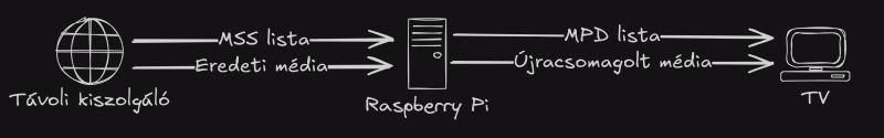

Odáig eljutottunk, hogy egy olcsó Raspberry Pi0 a TV-re kötve igény esetén átalakítja a netes streamet megfelelő formátumba, amit már kezel az Android TV is. A cikkben részletesen kifejtettem, hogy mennyire macera volt megfejteni a Microsoft féle Smooth Streaming (MSS) megoldást, amit a TV szolgáltató biztosít, illetve ezt működő és jóval támogatottabb MPEG-DASH (mpd) formába önteni. Illetve feldolgozni az egyes bejövő média szeleteket, hogy azt a TV/Kodi is megegye. A cikkben kifejtettem, hogyan jutottam el a manifest és a videó kódolásáig, az audiót meg teljesen kihagytam, mert a videó alapján szinte gyerekjáték volt implementálni.
Egy nagyon alap Móriczka ábra a jelenlegi állapotról

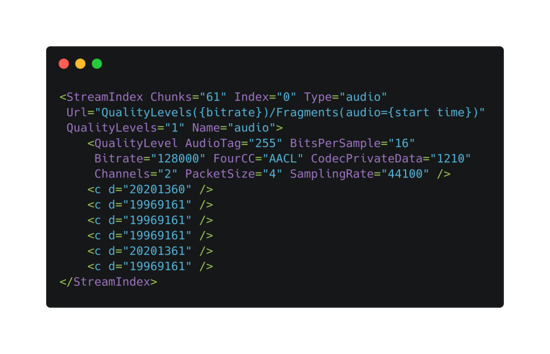

Nade, megint sok a rizsa. Szóval ott tartottunk, hogy a manifestből mindent ki tudunk deríteni, ami kell. A feladatunk: összerakni egy audió init szegmenst ezek alapján. Mit szólnátok, ha azt mondanám, hogy a fentebbi kép tartalmaz minden adatot ahhoz, hogy ezt előállítsuk?
A legtöbb mező egészen egyértelmű. Azt a FourCC alapján látjuk, hogy AAC-LC, azaz AAC low complexity profillal lesz dolgunk. A bitráta is remélhetőleg egyértelmű, bár ez inkább referencia bitráta, láttam már több szervert, ami teljesen más módon határozta meg. A hangcsatornák száma 2 lesz. A mintavételezési ráta pedig egyike a standard értékeknek. Maradt három érték, a BItsPerSample egész beszédes nevű, szóval volt egy tippem, hogy mire lesz jó pontosan. A PacketSize viszont pl elsőre kínai volt. Felültöttem egy ezer éves Microsoft doksit, ami ennyit írt róla:
PacketSize: [Required] Specifies the block alignment, in bytes.
Ezzel mondjuk nem voltam nagyon kisegítve, de előkaptam egy másik doksit, ami a hivatalos smooth streaming docs. Itt egy direkt link a PDF-hez:
PacketSize (variable): The size of each audio packet, in bytes.
Na ez már érthetőbbnek tűnik. Viszont sehogy se sikerült megfejtenem, hogy a képen pl 4 a packet size, ez azt jelentené, hogy 4 byte egy audió csomag. Namost, ha ez alatt a szegmenst érti, amit letölt, az sosem 4 byte, sőt, annyiból lehetetlen összerakni az audiót. Viszont ha egy minta méretét érti 4 byte alatt, az meg egyszerűen nem adja ki matekkal. Na mindegy. Szerencsére ez a mező nem fog kelleni.

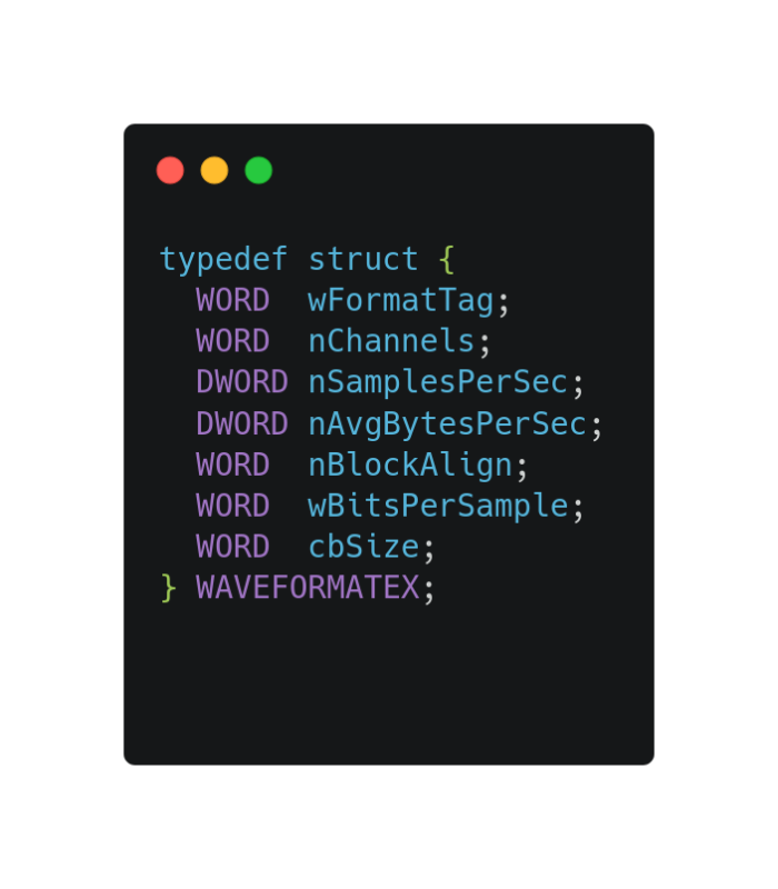

cbSize
Size, in bytes, of extra format information appended to the end of the WAVEFORMATEX structure. This information can be used by non-PCM formats to store extra attributes for the wFormatTag. If no extra information is required by the wFormatTag, this member must be set to 0. For WAVE_FORMAT_PCM formats (and only WAVE_FORMAT_PCM formats), this member is ignored. When this structure is included in a WAVEFORMATEXTENSIBLE structure, this value must be at least 22.
Remek. Legalább jó úton vagyunk. A CodecPrivateData ezek szerint ez az egyedi, kodek specifikus adat lesz. Ok, de itt vége a doksinak. Honnan tudom meg, hogy AAC-LC esetében mi a helyes? Borzasztóak az MS doksik.

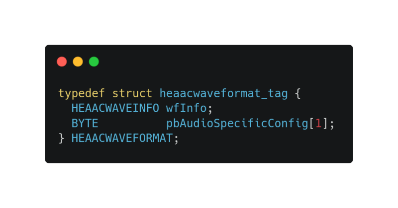

A-ha! Ez egészen fantasztikus. Végre valami! Szóval az elképzelés az, hogy ez a bizonyos pbAudioSpecificConfig[1] lesz a megoldás az összes eddigi fejfájásomra. De az meg mi? Nézzük, mit írnak róla lentebb:
A byte array that contains the value of AudioSpecificConfig(), as defined by ISO/IEC 14496-3. The array might be larger than the size given in the structure declaration. Use the value of wfInfo.wfx.cbSize to determine the size.
Csodálatos. :C Ezt a cbSize-t, amiről szűkszavúan regél drága barátunk, nemrég veséztük ki. Összeért a kör. Egy probléma van csak. Az a szabvány, amit a doksi említ, piszok drága. 221 svájci frankot kérnek érte, ami a cikk írásának pillanatában kicsit több, mint 94000 magyar forintnak felel meg. Ha ezt az utat választom, kb a szolgáltatói set top box rendelése is jobban megéri. Sajnos ezek a szabványok mind mocsok drágák. Eddig lenéztem őket, de amúgy egész használhatóan leírják az egyes implementációhoz szükséges részleteket, szóval azt legalább értem, hogy miért erre hivatkoznak. A neten van egy pár kétes forrásból leakelt verzió, de ezek olvasására senkit nem bíztatok a lapcsalád anti-warez szabálya miatt (meg simán lehet outdated az infó).
De mit tehet itt egy ló, ha nem akar fizetni? Nem tudom, én csak követtem az intuícióim. Ha ISO és mp4, akkor nekem nagyon bevált az mp4ff forráskódjának olvasgatása. Fantasztikus lib, nagyon nagy hangsúlyt fektetve arra, hogy a sok szabványból egy tényleges implementációt hozzon. A videós dolgokhoz is szinte csak ezt a libet használom a mai napig. A kedvenc golang projektem lett. És legnagyobb meglepetésemre, konkrétan van egy megoldása a korábbi mezőt dekódolni.
Nincs más dolgunk tehát, mint fogni a képről a 1120-at, átváltani hexából bájtokra, aztán be kell adni a függvénynek és imátkozni, hogy kiad valami értelmeset. Nézzük hát az alábbi kódot:

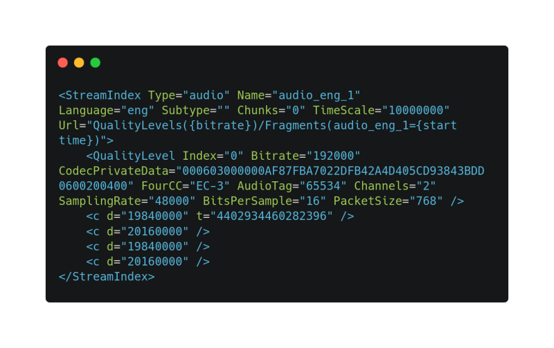

Végső kétségbeesésemben elkezdtem gyűjteni az összes mintát, amivel eddig találkoztam.
000603000000AF87FBA7022DFB42A4D405CD93843BDD0600200400
00063F000000AF87FBA7022DFB42A4D405CD93843BDD0700200F00
00063F000000AF87FBA7022DFB42A4D405CD93843BDD0600200F00
00063f000000AF87FBA7022DFB42A4D405CD93843BDD0600200F00
Feltűnt, hogy mind azonos hosszúságú, mind 0006-tal kezdődik, illetve ami érdekes, hogy az AF87FBA7022DFB42A4D405CD93843BDD fix értéknek tűnik. Utolsó elkeseredésemben rákerestem erre is, hátha... És ott volt a szemem előtt a megoldás!

Csodás! Mindezt összeollózva élvezhetem a magas bitrátás Dolby Digital Plus hangot az élő adáson és végre minden úgy működik ismét, ahogy szerettem volna.
