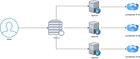

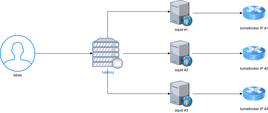

Ez a megoldás megtetszett, rögtön eszkábáltam is egy squid + haproxy alapú round robin (azaz egymás után felváltva váltogatva az IPv6 címeket) proxyt. Az elképzelés egyszerű volt. Squiddel meg tudtam mondani, hogy az adott proxynak mi legyen a kimenő IP címe, illetve meg tudtam mondani, hogy hanyas porton fusson. 128 ilyen portot tudtam lefoglalni és mindre egy random IPv6-ot használt. Majd haproxy-n belül definiáltam ezt a 128 portot és az végezte a rotációt, hogy egymás után legyenek használva a portok. Végül a haproxy egyetlen portot foglalt le magának, ahova beérkezett a forgalom, majd innen ment tovább a squidhez, a squid pedig küldte a tunnelbroker felé a forgalmat.
[+] A setup
Sikeresen elértem ezzel azt, hogy ha egyszerre ketten néztek valamit, akkor mindig más IP-ről indult a lejátszás. Igen ám, de elég kényelmetlen volt erre beáldozni 129 portot (128 a squidnek és 1 a haproxynak). Illetve nem volt túl optimális sem, hiszen még mindig csak egy statikusan beégetett 128 IPv6 címből álló listát tudok hasznosítani, amikor a blokkom jóval nagyobb ennél.
Először jött tehát az ötlet, hogyha a squid tud nekem bindolni tetszőleges IPv6-ra, akkor én is tudok olyan szoftvert írni, ami ugyanezt megcsinálja nekem és készít egy proxyt a megoldásból. Ahogy ezt írtam szembesültem azzal, hogy fogalmam sincsen, hogyan működnek a forward proxyk. Sima HTTP forgalom esetében tök egyszerű a megvalósítás, hiszen ki tudjuk olvasni nyersen, hogy mit és hova kell küldeni. HTTPS forgalomnál már nem ilyen egyszerű a megoldás, hiszen azt szeretnénk elérni, hogy a proxy csak továbbítsa a forgalmat, ne titkosítsa újra.

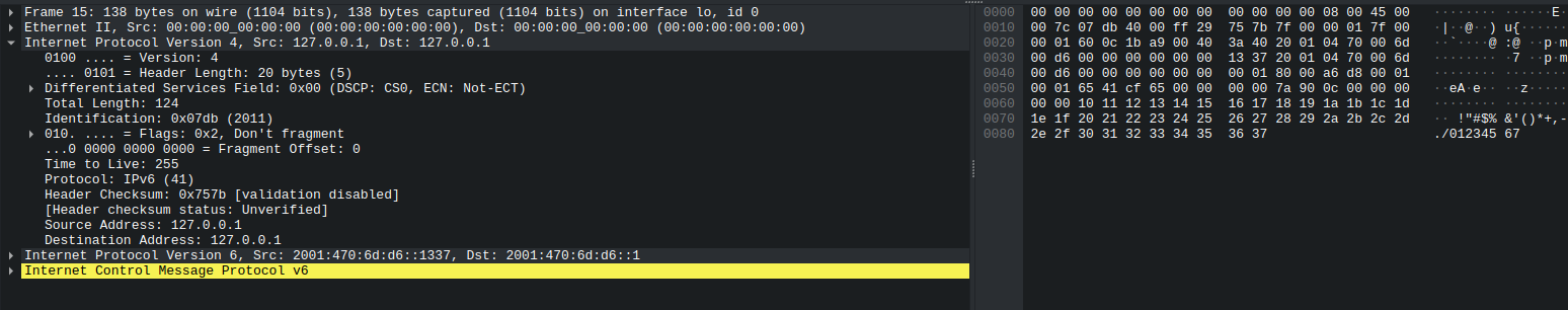

Nem igazán érdekelt, hogy a saját gépemre mutat, ahol nincs szerver, ami fogadná a csomagokat, csak az érdekelt, hogy mit küldök, szóval ez tökéletesnek bizonyult. Aztán elkezdtem pingelni egy random IP-t:
ping 2001:470:6d:d6::1

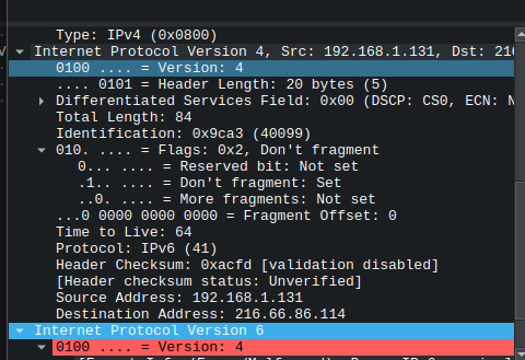

Majd ránéztem wiresharkra, ahol a következőt láttam:

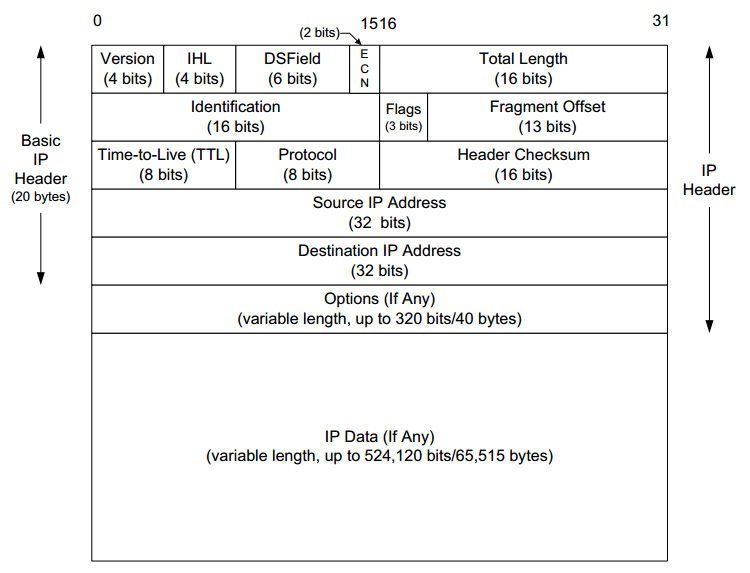

Megmondom őszintén, hogy elsőre elborzasztott a látvány, hiszen sosem raktam még össze csomagokat kézzel, fogalmam sincs, hogy mit jelentenek az egyes értékek, hogyan tudom ezeket felépíteni stb. Egyetemen sokszor riogattak minket az elméleti háttérrel, ahol hasonló datagrammokat kellett megtanulni:
De a gyakorlatban sosem kérték számon és a tanárok többsége is úgy állt hozzá, hogy egy programozónak nem kell mindent fejből tudnia, elég csak pár mező jelentését tudni a vizsgán, ezért én sem vettem soha komolyan ezeket. Kb a jelenlegi probléma során ástam bele magam először a topikba és jöttem rá, hogy mennyire fontos dolog ez.
Node a lényeg. Térjünk vissza a korábbi képre, ahol az látszik, hogy van egy keret, ami magába foglal egy Ethernet réteget. Logikus, hiszen ethernet interfacere küldtem a csomagot. Majd van egy IPv4 réteg, ez látszólag annyi érdekeset tartalmaz, hogy honnan hova megy a csomag (tőlem a tunnelbroker IPv4 felé), illetve azt mondja meg, hogy a protokoll 41, ami IPv6 tunnellingre enged következtetni. Majd ebbe van csomagolva egy szabályos IPv6 réteg, amit egy ICMPv6 réteg követ, hiszen pingeltünk a tunnelt használva.
Magyarul a következő rétegeket kellene összerakni kódból: IPv4(IPv6(ICMPv6()))
Hogy sikeres legyen a pingünk.
