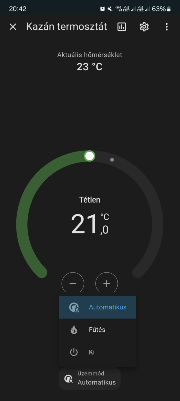

Másodlagos célom a paranoia mellett egy használhatóbb kezelőfelület lett volna, mert valahogy a gyárilag adott app nem igazán nyerte el a tetszésem kezelhetőség szempontjából, hogy őszinte legyek (bocs a nagy képért, de nem szeretném a PH-ra feltölteni, nehogy copyrightot sértsek):

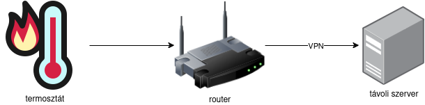

Más se kellett, visszatértem a Githubos projekthez, adtam fix IP címet a routeremben a termosztátnak, majd összekötöttem a routeremen futó VPN-nel a távoli szerverem. A setup tehát eddig:

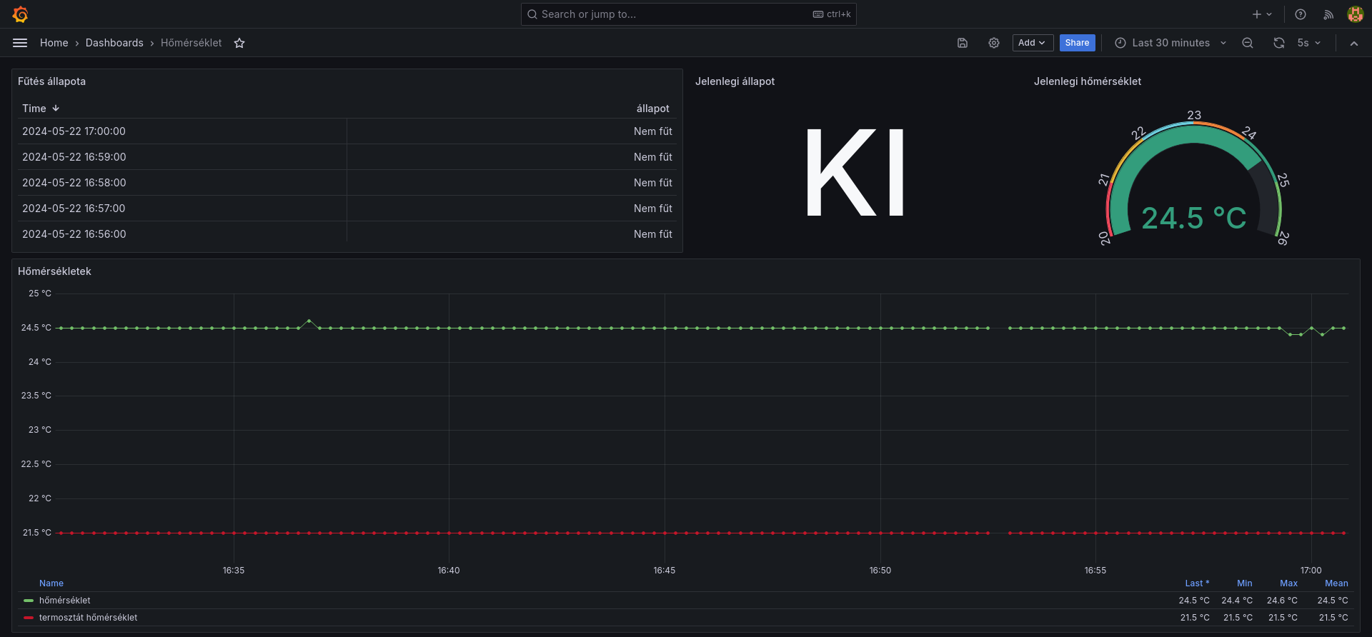

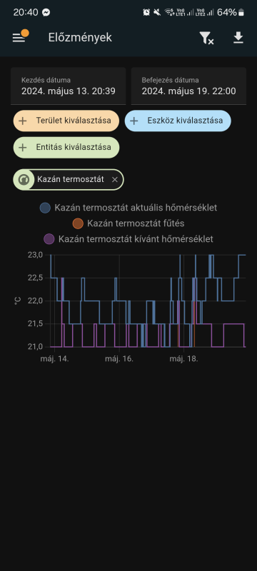

Szerettem volna ábrázolni az eredményt, hogy tudjam hosszútávon monitorozni a hőmérsékleteket, amihez telepítettem a Prometheus névre hallgató, kifejezetten metrikák tárolására optimalizált adatbázist, illetve a Grafana webes frontendet hozzá, majd összedobtam gyorsan egy dashboardot, illetve írtam egy kezdetleges exportert, ami a kapott hőmérsékleti adatokat prometheus által emészthető formában kirakja az internetre. Ehhez őt használtam.

De így végre szabadon kapcsolgathatom a fűtést bármilyen platformról és integrációval, nem hagyja el semmilyen adat az itthoni netet az eszközről és nem teszem ki annak a veszélynek az eszközt, hogy bárki kapcsolódjon rá a tudtom nélkül.
