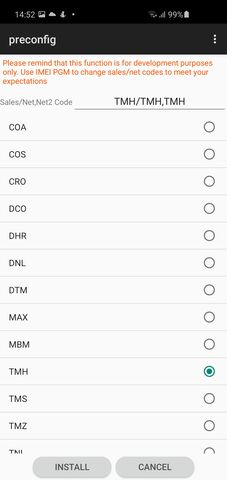

4. Nem engedjük neki az APN választást.
Akkor most XEH régión vagyok és van OTA-m is?
edit.: Amúgy a tárcsázós módszer valóban wipeol, teljesen újratelepít. Érdekesség, hogy most először kérdezett tőlem az S10 olyat, hogy milyen Samsung appokat akarok feltelepíteni mármint a reinstall után, eddig amit gondolt alapból feltett én meg max takarítottam.
Micsurin

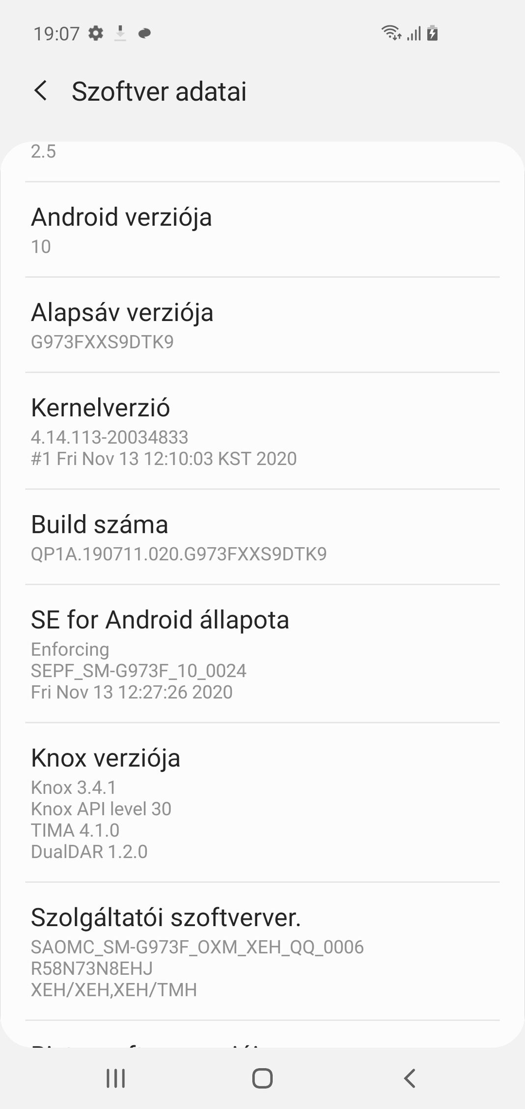

1. Oké Odinnal felment a ROM.
BTU/BTU/BTU/TMH lett.2. XEH-re tettem a kóddal Google tárcsázóban. (Telekom SIM végig bent)
3. Csinált egy majd 15 perces reinstallt most meg kér tőlem egy:
"APN kiválasztása 1"
- Telekom HU
- blue mobile
- MOL mobileEz új, úgy en bloc új számomra. Itt most mit?

Elvileg fent van a ROM most agyal a telefon (samu logo), mindjárt kiderül.Most 3x BTU/THM lesz akkor ugye? (Telekomos SIM benne maradt remélem nem okoz gondot.)

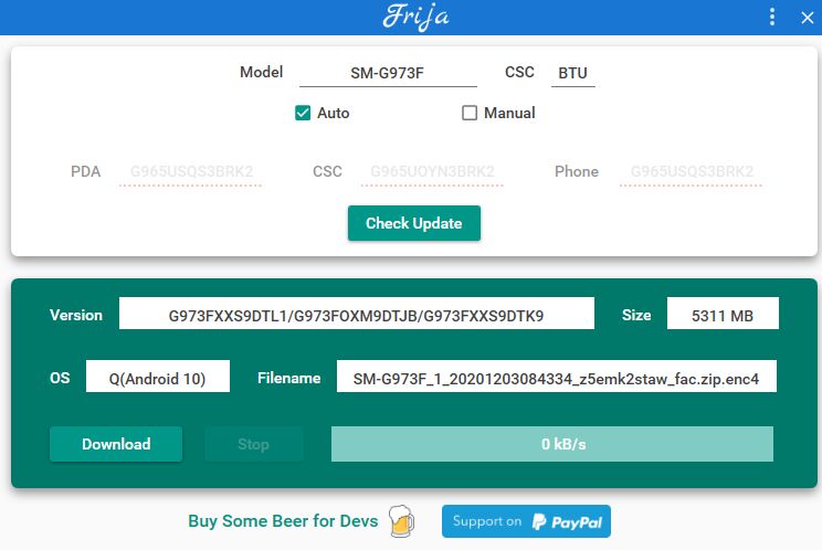

Egyébként ha úgyis tudod, hogy mit kell kezdeni a Frijával és az Odinnel, akkor végülis teljesen mindegy, hogy melyik CSC kóddal kéred le, jön-e OTA vagy nem, mert később, egy újbóli frissítést ismét fel tudsz tenni Odinnel, immáron home_csc-vel, reset nélkül!Annyit csinálj már CSC váltás előtt, hogy módosíts valamit, amiből egyértelműen látszódik, hogy történt-e gyári alaphelyzet vagy sem!
sgeza
Micsurin #27789 üzenetére
A Frija a jó! De igazából mindegy, mit írsz CSC-nek. Bár én inkább azt a CSC-t adnám meg, amelyikre majd átállsz! Ennek csak abból a szempontból van szerepe, hogy biztosan egy olyan verzión legyél, amit kiadtak az adott régióban, hogy majd jöjjön róla OTÁ-n frissítés. Ez a jelenlegi BTU esetén pont nem áll fenn! Az most egy olyan kiadáson van, ami nincs kiadva a többi régióban, így a XEH-ben sem.
Micsurin

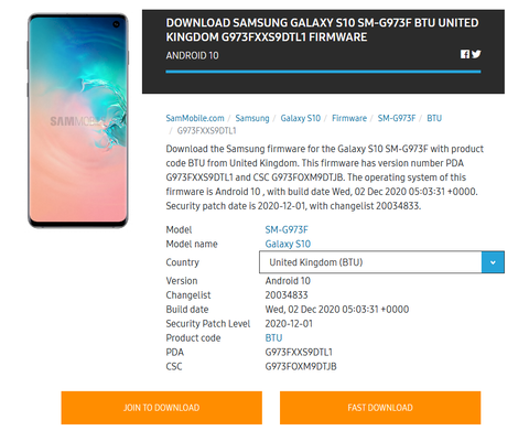

Sammobile-on mi alapján keressem? 973F-re vagy van külön UN (H3G) rom és alatta kapok BTU-t:
Vagy a saját Hun. Telekom verzióm lenne még alternatíva na de ott ugye vagy TMH vagy XEH lesz.Össze vissza van ez listázva... kiakaszt. Firmware Finder egyszerűbb volt.
Bizisten nem a témához vagyok analfabéta csak pusztán Galaxy Mini óta nem mentem Samsungnak a közelébe se.
Vagy marad a Frija mert ez hajlandó még ma lecsorogni, verzió stimmel? -

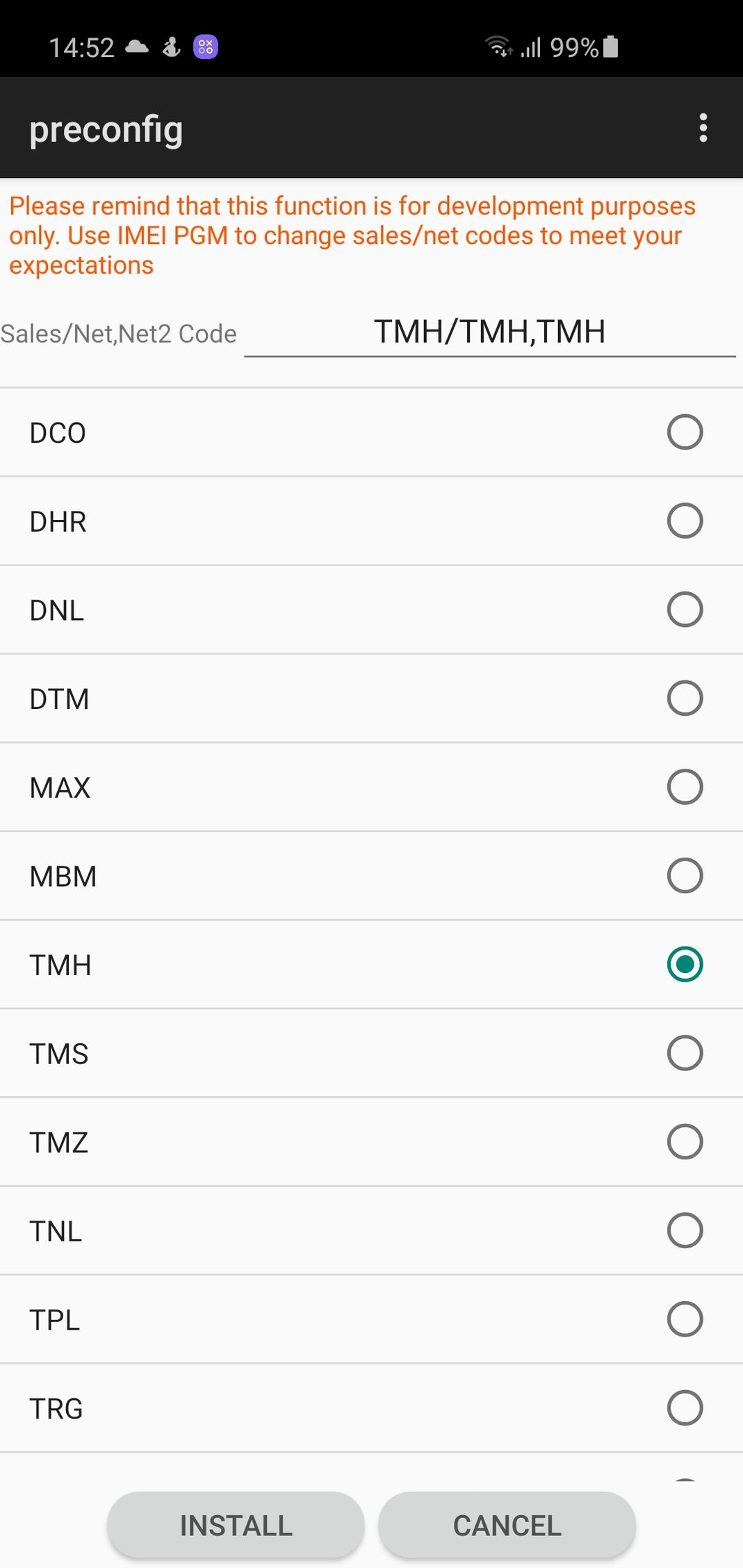

Á zseni vagy! Én most ezt megnéztem, és bár nem nyomtam rá, de tényleg behozza a CSC váltás lehetőségét!!!
Egy komplett lista, ahol ki lehet választani, hogy melyik CSC-re akarsz átállni, utána csak egy megerősítés kell!Ez annak is jó, aki mondjuk ILO-ra akar állni a rögzítés miatt például, mert így nem kell hozzá az izraeli SIM! Illetve bármilyen egyéb régióra is lehet így váltani, éppen kinek, milyen kedve van!
Micsurin
Micsurin #27773 üzenetére
Ez 4xTMH esetében nem fog működni ez magát a CSC változtatja meg de a carrierID marad, ezzel megint azt lehetne elérni, hogy beálljon BTU-ra ha minden igaz. Marad a SamKEY mert azzal átírható a carrierID.

A rom letöltéséhez a Friját célszerű használni, azzal korlátozás nélkül le lehet szedni a legfrissebb romot.

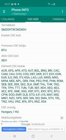

Nagyjából a többiek leírták, de azért összegezve a négy kód:
1. Aktuális CSC; 2-3. SIM kártyák szerinti régiókódok; 4. Eredete. Ez utóbbi sosem változik, a 2-3. értelemszerűen a SIM kártyáktól függ, az elsővel pedig lehet babrálni. Alapvetően normál használat esetén ez a SIM kártya szerinti régióra áll be, e régió szerinti időben fog frissülni. Ennek módosítása így ezen okból történhet (főként szolgáltatói rom használata esetén), de másik ok lehet az adott régiókban engedélyezett vagy tiltott funkciók használata. Például sokan izraeli (ILO) kódra váltanak, hogy az egyébként EU-ban tiltott natív telefonbeszélgetés rögzítés müködjön. Aki egyébként is független romon van, annak pusztán a frissítések kiadási idejének különbsége miatt nincs jelentősége, hogy CSC-t váltson, mert Frijával letöltheti, és Odinnel felteheti a valamelyik régióban már kiadott, azzal a kóddal lekért független ROM frissítést (mivel a különböző független, OXM csoportba tartozók régiók ugyanazt a firmware-t kapják - leszámítva az eseti kilengéseket egyes régiókban, de attól az még ugyanannak az alap verziónak a része).
Ahogy írták már a kollégák, van egy speciális eset, amit nem ért senki: a sima S10 telekomos szolgáltatói kiadása, melynek utolsó CSC kódja TMH, valamiért a független ROM felrakása után nem hajlandó XEH-re vagy épp az aktuális bármilyen SIM kártya szerinti kódra beállni, kizárólag BTU-ra. Ezzel együtt kell élni annak, aki ebben a szituációban van. Ettől még az ugyanaz a független ROM, csak BTU kódon. -

A 4 kódból kettő a sim kártyát jelöli. Ha pl telekomos az egyik kártya, akkor az egyik kód tmh lesz. Spam szűrésen kívül nincs eltérés.

A Frija működik, úgyhogy van ami hozzáfér továbbra is. Sőt, valami van a samfirm helyett is csak olyan idióta neve van, hogy nem jegyeztem meg.
legalábbis próbálkoztak valami mással is. A fb meg ugye egy külön világ.
Egyébként remélem a frija menni is fog a továbbiakban is, vagy bajban leszünk páran, ha tiltják és csak odinnal lehet frissíteni a bétáról a végleges android 11-re. -
