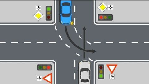

helló!
a kék mehet először!
(#2) nyakdam
nyakdam
A fehér, mert működő lámpánál nem a tábla számít. De ilyen helyzet nincs. A lámpák logikusan szoktak beállítva lenni és nem enged egyszerre alsóbb és felsőbbrendű utat, illetve nem használnak ilyen esetben telezöldet.

(#3) Elf
Elf
Javítottam a felfestést.
Meg mond meg hol van ez mert írok az önkormányzatnak meg a közútkezelőnek hogy szedjék már össze magukat. :U
(#4) bambano válasza nyakdam (#2) üzenetére
bambano
Sok lesz az önrész...
Értelemszerűen az az autó mehet először, amelyik a kresz-es értelemben véve egyenesen halad tovább.
vagyis a kék.

(#5) Elf válasza bambano (#4) üzenetére
Elf
A járműforgalom irányítására szolgáló fényjelző készülékek
9. § (1) A járműforgalom irányítására szolgáló fényjelző készülékek:
(9) Ha a forgalmat fényjelző készülék irányítja, a „Főútvonal” jelzőtábla, valamint az elsőbbséget szabályozó jelzőtáblák jelzései nem irányadók.
De teljesen elvont helyzet.
Mivel a közútkezelő is tisztában van azzal hogy a kreszt ilyen mélységben alig ismeri valaki és még azok is leszarják így nem alakítanak ki ilyen helyzetet. :R

(#7) fardem válasza Elf (#5) üzenetére
fardem
ha lámpa van, akkor a lámpát vesszük figyelembe. DE az ábrán mindkét autónak zöld van, tehát a lámpák" ütik egymást". Akor életbe lép a, hogy a kék autó főútvonalon halad, és az nem számít hogy kanyarodik vagy sem. A fehérnek elsőbbséget kell adni.
Amúgy a rajzolt helyzet jó nagy faszság...
(#8) Elf válasza fardem (#7) üzenetére
Elf
Lehet.
A kresz melyik pontja szerint van ez így?
(#9) fardem válasza Elf (#8) üzenetére
fardem
Elolvastam most én is a KRESZT-t. Igazad van, írják benne, hogy a táblák ilyenkor érvénytelenek. Ha az első ábrát nézzük, ezzel a felfestéssel, akkor lehetne a fehérnek elsőbbsége, mivel egyenesen halad és a táblák nem érvényesek. Tele zöld van.
DE a legelső ábrán télleg szar a felezővonalak felfestése.Te rajzoltad jól fel.
Ebben az esetben a kék autónak lesz elsőbbsége, mert ő követi a főutat, egyenesen halad. A fehér kanyarodik rá a főútra.
(#10) bambano válasza Elf (#8) üzenetére
bambano
amelyik szerint te átrajzoltad a terelővonalakat.
valahol értem, ha nem fogadod el más véleményét, de a sajátodat illene. ;]

(#11) Elf válasza bambano (#10) üzenetére
Elf
Egyrészt itt az eredeti ábra megfejtése folyik.
Másrészt a felfestés nem módosítja az elsőbbségi viszonyokat.
Szóval mivel van lámpa nem számít a tábla, a festés meg a táblát egészíti ki ,ami ugye nem számít amíg müxik a lámpa tehát..... ez egy fasssssság.
Az van hogy máris jóval több enrgiát raktam ebbe mint amennyit megér. Így a helyes sorrend: zöld, lila, fekete. :R
(#12) nyakdam válasza bambano (#6) üzenetére
nyakdam
A paragrafusok mellé:
Működő lámpák esetén egyenrangú kereszteződés lesz, mivel nem számít a tábla.
Telezöld:
A jelzőlámpában nincs ábra, vagy nyíl.
A kör alakú zöld fény szabad utat jelez. Egyéb jelzés hiányában tovább szabad haladni egyenesen, vagy jobbra illetve balra bekanyarodva.
A szemben közlekedők egyszerre kapnak zöldet, így a balra kanyarodó elsőbbséget ad a szemből érkező és egyenesen továbbhaladó, vagy a szemből érkező és jobbra kis ívben bekanyarodó jármű részére. Bekanyarodó járművel elsőbbséget kell adni a gyalogosoknak, ha azon az úton haladnak át, amelyikre járművünkkel kanyarodunk. (kijelölt gyalogos átkelőhely hiányában is!). Telezöld esetén, az első balra kanyarodó behajthat a kereszteződés közepéig, és ott megvárhatja a balra kanyarodás lehetőségét.
A kereszteződés közepéig behajtó, balra kanyarodni szándékozó gépjármű a forgalomirányító fényjelző készülék sárga fényjelzése alatt is befejezheti a kanyarodást, ha a szembejövő forgalom már megállt, és így számára a biztonságos bekanyarodás lehetővé válik.
(#13) Hieronymus válasza bambano (#10) üzenetére
Hieronymus
LOGOUT blog
A jelzéseknek prioritásuk van.
Rendőr.
Közlekedési lámpák.
Felfestések és táblák.
Ha a lámpa működik akkor a többi jelzés érvénytelen. (A stop táblánál sem kell megállni és elsőbbséget adni a pirosban várakozónak.)
Ha nem működik a lámpa, akkor a táblák és felfestések az irányadóak.

(#14) bambano válasza Hieronymus (#13) üzenetére
bambano
mégegyszer: a kanyarodási szabály akkor is él, ha működik a lámpa. lásd: telezöld.
egy főútból nem lesz alárendelt út egy lámpa miatt. a lámpa annyit tesz, hogy prioritása van az elsőbbség meghatározásában.

(#15) nyakdam válasza bambano (#14) üzenetére
nyakdam
A törvény megfogalmazása szerint, de igen. Ha működik a lámpa, akkor minden út egyenrangú. Kaptál idézetet fentebb a kreszből és én idéztem a telezöld jelentését.
(#16) Hieronymus válasza bambano (#14) üzenetére
Hieronymus
LOGOUT blog
A lámpa határozza meg a haladási irányt is.
Teljes három színt tartalmazó lámpa, irányjelzéssel vagy jelzés nélkül. Kiegészítő, csak zöld jelzést tartalmazó és irányt meghatározó lámpa.
Külföldön találkozhatsz, festett balra irány zöld "lámpával". Ez átenged a piroson, de elsőbbséget kell adni a kereszteződés forgalmának.
Létezik még tele zöld lámpa, kiegészítő irány pirossal. A villamosok tovább haladását segítő megoldás.
A többsávos utak esetében a kereszteződés előtt a besorolást segítő felfestések és táblák lehetségesek. De a hatályuk csak a jelzőlámpáig érvényes. Onnantól a lámpa szabályozza a tovább haladást, ha működik.

(#18) angyalpc2 válasza Elf (#3) üzenetére
angyalpc2
Péklapáttal agyonb.szuk aki ilyet megvalósít.
Egyrészt az elsőbbség adás tábla és a kanyarodó védett út pontosan meghatározza, kinek van elsőbbsége, így nem kell lámpa sor.
Tehát én azt mondanám, hogy a kéknek. De ehhez az is kellene, hogy a másik is ismerje a szabályt
Lámpasort tőből kivágni, Ha meg nagy a forgalom, akkor körforgalmat bele, vagy egyértelmű kereszteződést lámpasort.
Az ilyen derékszög kanyar főút igazi magyar sajátosság a falvakon belül. A fű út az egyenes. Esetleg íves hajlítás van benne, de nem derékszög.

(#21) woodworm válasza angyalpc2 (#19) üzenetére
woodworm
A kanyarodó jármű lesz a vétkes fél. Visszább már idézték a KRESZ idevágó paragrafusát.
A kereszteződés ilyen fomában jogszabálysértő, mert a 41/2003. (VI. 20.) GKM rendelet a forgalomirányító jelzőlámpák követelményeiről, tervezési, telepítési és üzemeltetési előírásairól egyértelműen tiltja kanyarodó főútvonal esetén a telezöldes forgalomirányítást.
"6.2.2. Tilos részlegesen védett irányítási módot alkalmazni a kanyarodó főirány esetében, ha az útkereszteződésben a főútvonal vonalvezetése az egyenes iránytól eltér (a főútvonal kanyarodik)."

(#25) nyakdam válasza bambano (#22) üzenetére
nyakdam
Kaptál idézetet a KRESZ-ből. Kicsit gondolkodj visszafelé. Te azt mondod a lámpa mellett él a tábla, akkor miért nem állunk meg zöld esetén a STOP táblánál? Írd már meg melyik tábla él és melyik nem a lámpával irányított forgalomban?
A lámpa olyan mint a rendőr vagy a forgalomirányító. Felülírhatja a táblákat, útfelfestéseket, megváltoztathatja a forgalom irányát. De ez jól le van szabályozva, a kérdéses helyzet a valóságban nem fordulhat elő.
