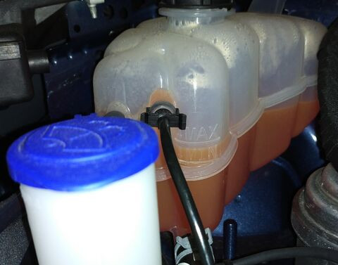

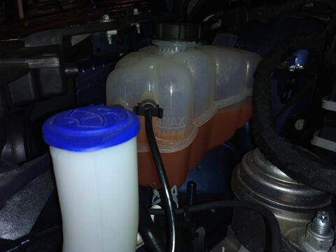

Megérkezett a változás, csökkent a vízállás.
Jelenleg nem tudom, hogy hőmérséklet vagy bármi más az okozója (neadj'Isten vízfogyasztás). Nyaralással egybekötött 1911km után ilyen:@(#16) sparta2
Én biztos töltenék bele, ne a minimumról induljon.
Régen az opeleknél tényleg az volt megadva, hogy hidegen mennyi legyen a szint. -
Igazából az autó garázsban áll, tehát ~ állandó a hőmérséklet télen is, nullfűtéses (~5 °C, legyen 4-8 °C).
A buborék szerintem lehet attól is, hogy ha az ember kinyitja a kiegyenlítő tartály fedelét, akkot ott levegő lesz a folyadék felett. Márpedig ha pl. rátöltök, akkor ez a művelet elengedhetetlen.

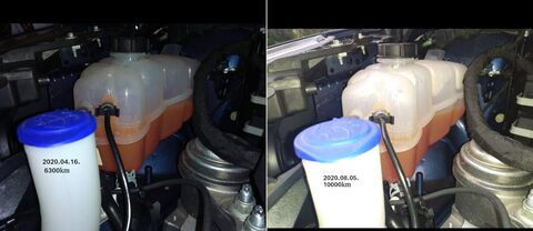

Pontosan így készültek a fotók.jól értem, és úgy vetted át az autót, hogy a minimum közelében volt csak?
Persze. Temetésre sietve az ember nem feltétlenül van a top-on.de ezexerint a fordnál is hallották ezt és tanultak?
Fordszabonál biztos. Ők meg aztán 7 féle autómárkát árulnak... szóval van tapasztalatuk. -

"jól értem, és úgy vetted át az autót, hogy a minimum közelében volt csak?"
Én is így vettem át! Lehet, hogy valóban spórolnak 2-3 decit autónként!? -

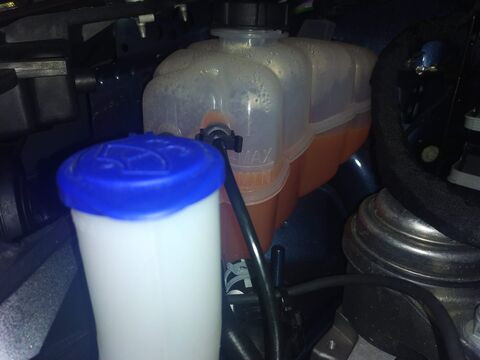

Vedd figyelembe azt is, hogy a rendszerben valahol levegő is lehet megrekedve, amiatt sokkal nagyobb mértékben változhat a tartályban a szint.
Ebben is lehet igazság, mert ha ráindítok, akkor azért elkezd buborékosodni a "kiömlő" (jobb oldali) kis vékony csőcsatlakozónál.@(#4) sparta2
