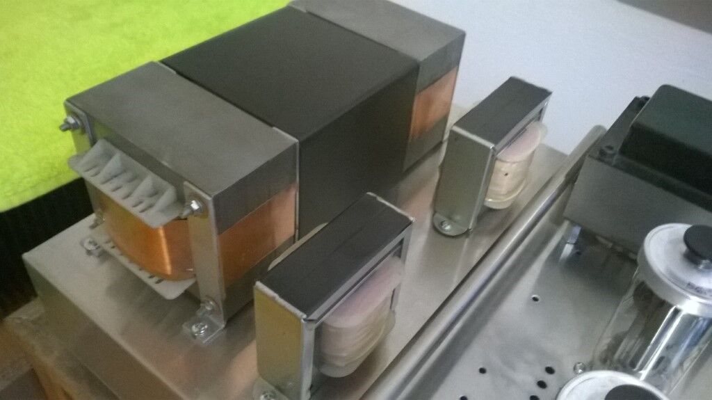

A képen jól látszik a külön hálózati transzformátor és fojtó oldalanként
