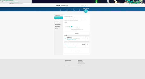

Majd ha lejöttek, akkor lépjünk be a routerünkbe, és ott a további beállítások oldalán a frissítések kezelésre menjünk, valami hasonló kép kell, hogy fogadjon.
Itt a kézi frissítésre menjünk, ahol ki választhatjuk a fájlt amivel frissíteni szeretnénk. Itt a 10.0.5.33-ast kell felraknunk, ez egy köztes firmware lesz, majd indítsuk el. Pár perc múlva, ismételjünk meg ezt a lépést, csak most a 11.0.5.5-el.

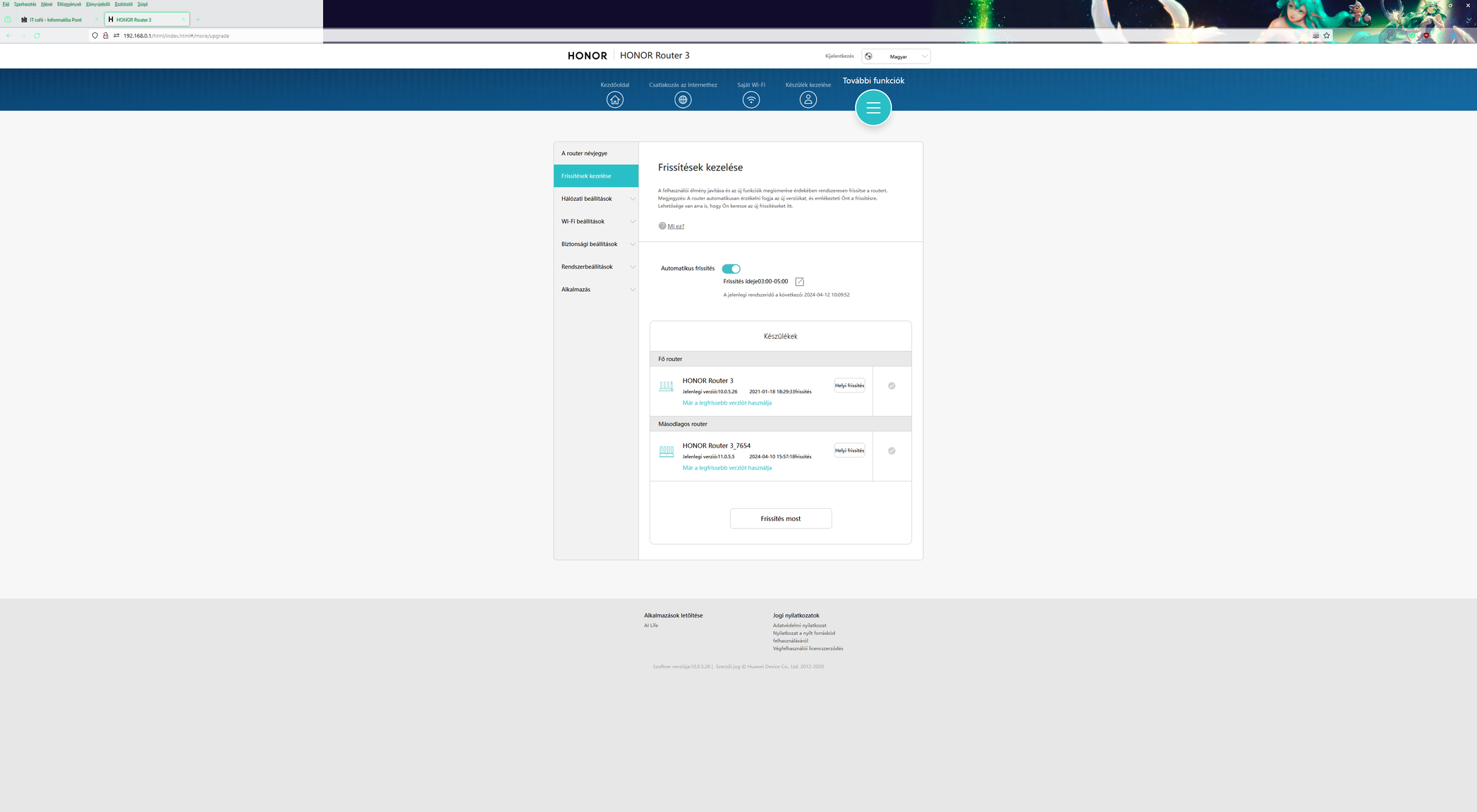

Ha minden jól ment, akkor az alábbi hasonló képpel kell találkoznunk

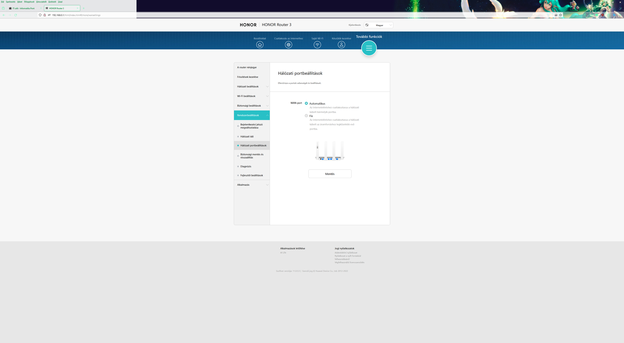

És végül ezzel is végeztünk. Nem utolsó sorban egy kép, hogy milyen új látható beállítás érkezett meg.
