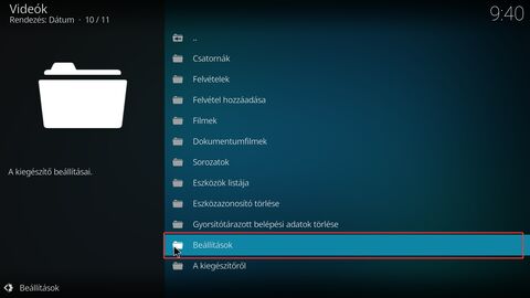

2. Menj vissza a kiegészítő Főmenüjébe, majd a Beállításokra:

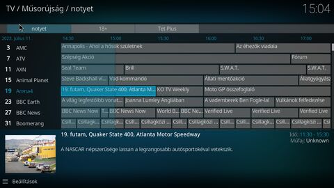

12. A főmenü fülön, a TV opciót választva érhetjük el a csatornáinkat, illetve a Műsorújság menüt.
[+] TV menü

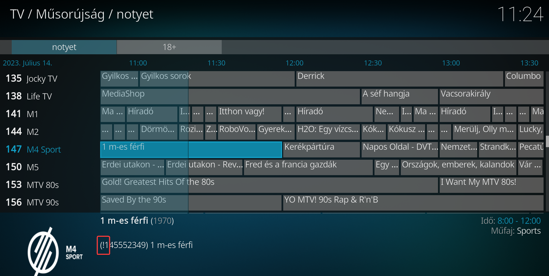

Íme a műsorlista:
Tegyük fel, hogy fel szeretném venni a Barbapapa kiválasztott részét. Bekereteztem a hozzá tartozó műsor azonosítót. Ezt a kiegészítő teszi a leírásba, ha nem kapcsoltuk ki korábban. Jegyezzük meg a számot a zárójelek között, vagy írjuk fel.

Fontos! Amennyiben egy műsor neve mellett a következőt látjuk:
Azaz felkiáltójelet a számok előtt, annak felvételével nem érdemes fáradozni, ugyanis a platform erre nem ad lehetőséget. Tipikusan az M1, M2 stb csatornákon szokott hasonló korlátozás szerepelni.
