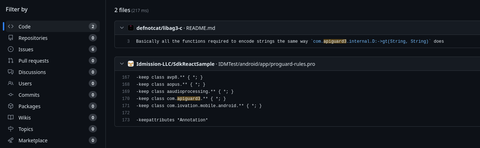

com.apiguard3
Nem voltam benne biztos, hogy köze lehet a dologhoz, de érdekesen hangzott, szóval rákerestem Githubon. Két találatot hozott az apiguard3 kifejezés:
Rögtön az első projektre kattintva a következő repóval találtam szemben magam: [link] Belenéztem a kódba és találtam is egy hasonló fejlécet, mint az enyém: [link]
Bingó! Legalább már tudom, mivel állok szemben, mivel a projekt leírásában a ShapeSecurity név szerepel. Erre rákeresve már kapunk találatokat, pl.: [link]

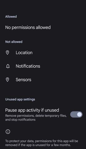

Sajnos azt nem tudtam kiötleni, hogy pontosan melyik szenzorok adatait küldi el, azonban az egyedi Android ROM-nak hála, amit egy ismerőssel fejlesztek, világosan látszott, hogy az alkalmazás engedélyt kér a szenzorok adatainak olvasására. Ezt elvettem tőle:
És nem tudtam bejelentkezni többet. Váratlan hibára hivatkozva soha többet nem engedett be. Ha pedig engedélyezve van a jogosultság, sorra kapom a rendszertől az értesítést, hogy az alkalmazás el akarta érni a szenzor adatokat, de bejelentkezik sikeresen.
