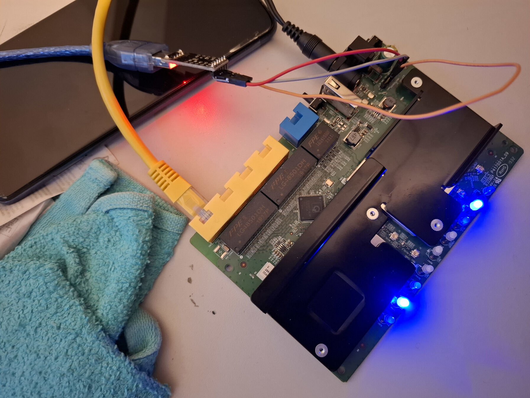

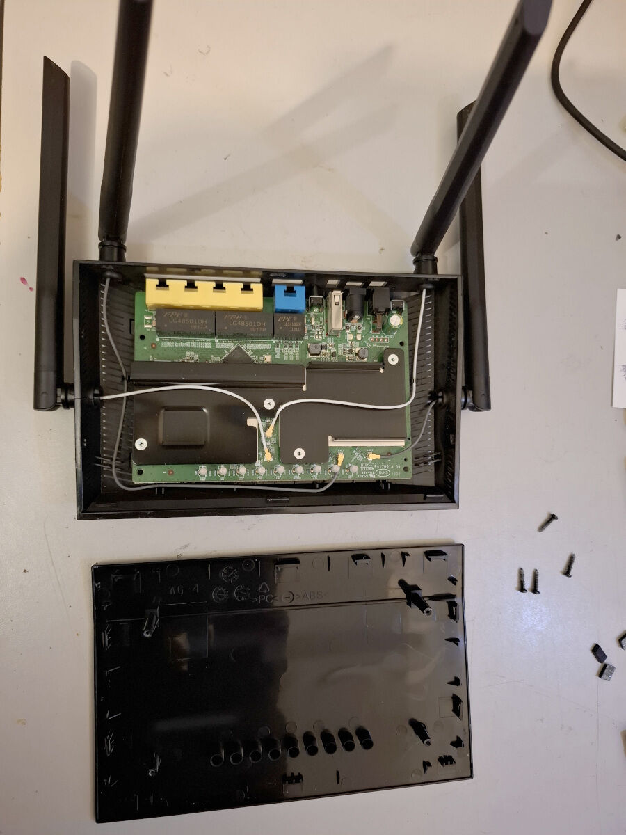

(Azt nem kell mondani, hogy mire az U-Bootig eljut az ember, addigra be van forrasztva a 4 tüske a TTL soros portra, rádugdozva egy TTL soros illesztő, meg ehhez szétszedve a router :D A hibajelenség meg, hogy nincs net, és a power LED lassan villog. Már ha nem égett ki, mint ezen.)
4 csavar, meg némi pattintgatás
Asus, hogy világítana, mint kéken

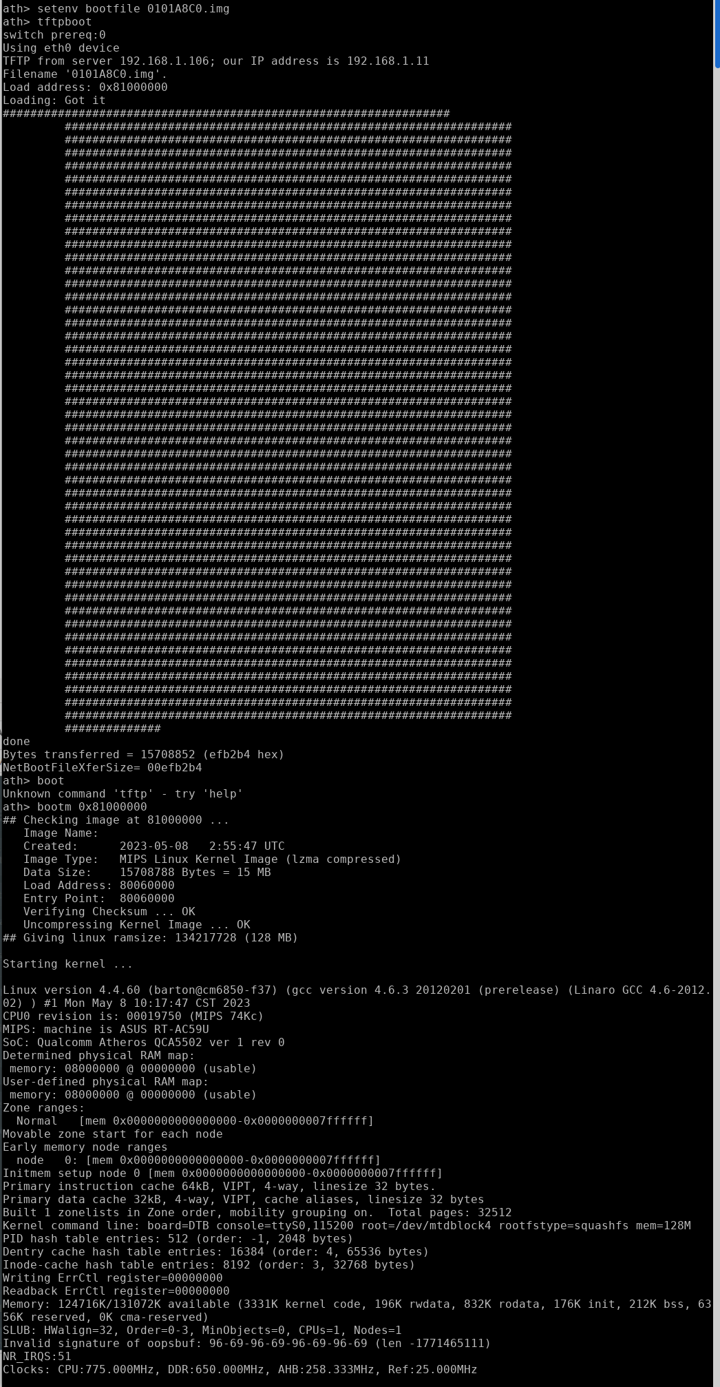

Szóval nem akart TFTP-ről bootolni. A szervert megtalálta, de a megadott filenevet nem, mintha ott se lenne. Bármi mással le lehetett tölteni, csak a routerrel nem.
Aztán egy kereső AI-ja megtalálta, hogy 0101A8C0.img . Mármint ez a file neve, amit keres.
És ha nem az a file neve, akkor nem tölti le. Akkor se, ha megadtad, hogy az a bootfile amit mondasz :D :O :W
Tegyük hozzá, az Asus ad egy Windowsos update/recovery szoftvert, ami ugyanúgy TFTP szervert csinál, amiről ugyanúgy nem töltötte le a router a firmware-t, mert nem volt jó a neve :D
Ez itt a letöltés és a boot
Tehát setenv bootfile 0101A8C0.img (és az Asustól letöltött file-t erre elnevezni, persze)
tftpboot
...letölti...
bootm 0x81000000 (elég gyakori cím ARM-on )
...és már indul is.
De különben a filenév ismeretében erre sincs szükség, mert ezt megcsinálja az U-Boot menüjében található opció is :DDD
Ki kellett volna menteni a logot, de nem volt beállítva a Putty-ban a loggolás :(

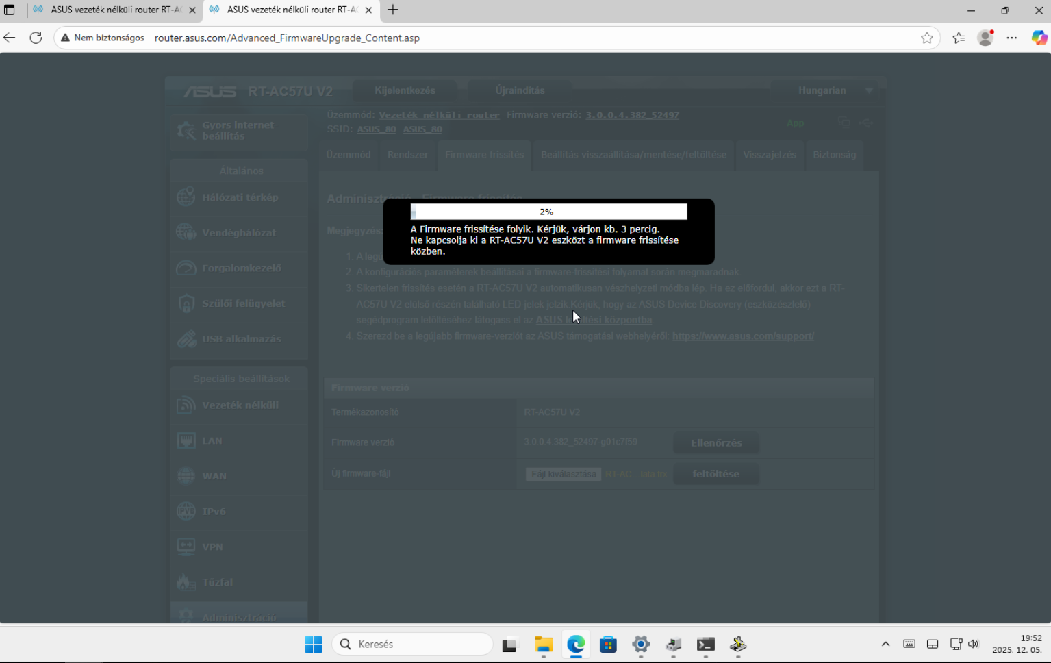

Innentől elindult az OS a routeren, be is lehetett jelentkezni. De ha itt történik egy reboot, akkor ugyanúgy nem fog indulni, mert a flashben még a rossz cucc van. Tehát fel kell flashelni. Nyuszi lettem volna az U-Bootból, de a router saját OS-e tudja, mit hova kell írni. Így ugyanazt a firmware-t felupdateltettem vele. Szerencsére nem akadékoskodott, hogy ugyanaz a verzió fut, hanem felírta.
Itt tulajdonképpen a hajánál fogva kihúzza magát a mocsárból :DDD
