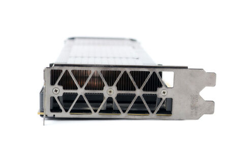

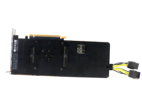

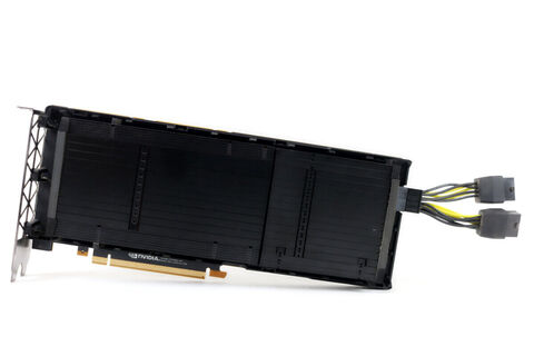

Na de mit is látunk? Látszólag egy totál szabvány Tesla V100 a szokásos hűtővel (de a műanyag díszléc hiányzik hozzá). Ugyan ezen hűtő van a K80, M40, M60, M100, P40....stb szóval szokásos átfújós szerverhűtés így kell hozzá építenem egyedit hogy normál gépben is tudjam használni.

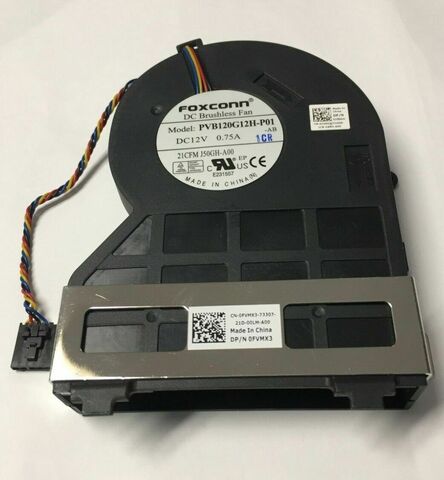

Most egy kompakt készül hozzá: [link] ventinek egy teljesen szabványos és olcsó Foxconn PVB120G12H-P01 lesz ami megtalálható Dell Optiplex 9010 7010 390 790 990 SFF gépekben azaz nagyon elterjedt. Csodát nem kell várni mert ezzel esélyes hogy nem lesz halk maxra terhelve.

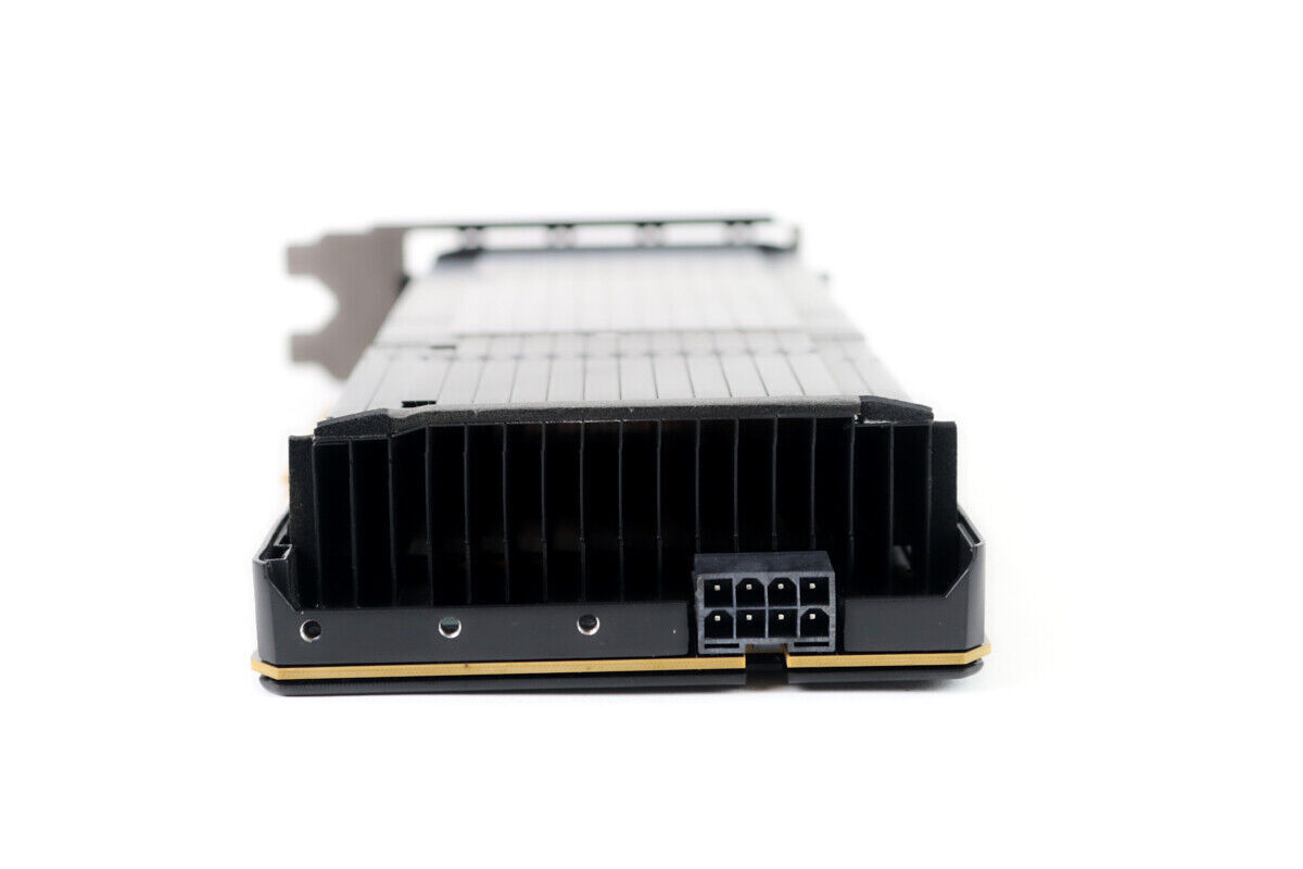

Tápcsati is a teslákon megszokott 8pin eps amely 330w max, igazából egy vagy kettő 6+2pin pcie tápcsati elég lesz hozzá, bőven túl van biztosítva a szabvány.
