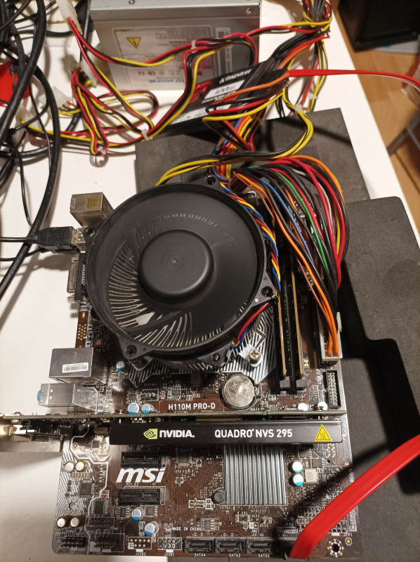

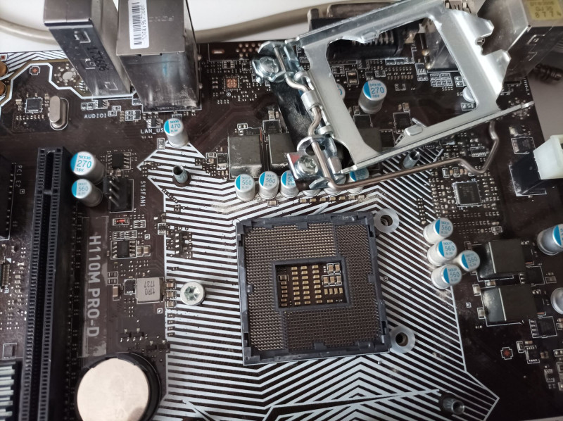

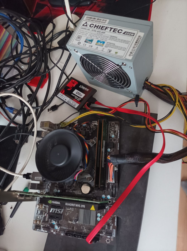

Vettem aprón egy olcsó H110-es lapot, ezek ilyen 10eft körül mennek. MSI h110m pro-d lett a választás, 9eft+posta volt. DDR4 ramjaim már voltak innen onnan, tápom meg akad valami régi FSP....tesztnek jó lesz. (később kiderült hogy ehhez kevés a 300w-os 20 éves tápegység) Hűtésnek is eléggé egyszerűt kapott.

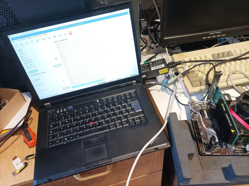

Na akkor készítsük fel a gépet a nagyobb procira. Elő a jó öreg T61-et és a bios írót.
Kézzel le lementettem a biost, ehhez CH341A írót használtam és a csipeszes megoldást. Erre azért van szükség hogy a komplett biost írjuk át, maga a szoftveres megoldások nem mindig tudják a teljes bios tartalmát lementeni hanem csak egy részét. Illetve amúgy is kell egy biztonsági mentés ha valami nem sikerül.
Katt rá és read...na jó nem ennyire egyszerű mivel kb 10 percet mozgattam össze vissza mire működött a dolog. Érdekesség hogy 64MB méretű a chip, maga a bios meg 8MB...gondolom ez volt raktáron.

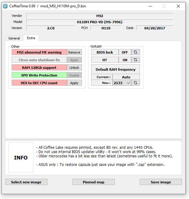

Majd coffeetime progival kicsit mókoltam rajta.
Microkódból a legújabb procikét raktam csak bele, mivel az a szándék hogy a top procit rakom a lapba mert miért is ne?

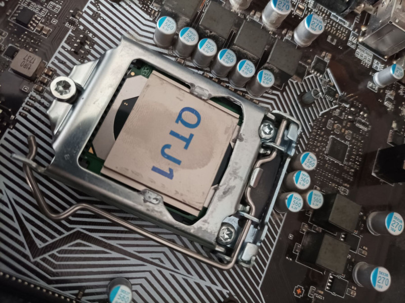

QTJ1 (i9-10980KH) 8C/16T unlocked
QTJ2 (i7-10750H) 6C/12T lockos max 43x all core szorzóra
Azt tudni kell hogy asztali verziókban ez már az LGA1200-as lenne. 0x906ED a cpuid kódja (de csak a mobil verziónak) így az már benne is van ebben a csoda lapban. (906EC pedig a coffee lake refresh bár nem lenne szükséges) Majd ha esetleg eladásra szánom a lapot akkor visszarakom az eredeti mentett biost.

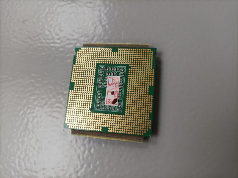

A 10. gen 1151-be kissé dzsóker mivel nem a sima asztali 10.gen reszelték bele a kínaiak hanem egy korai forrasztott mobil (BGA1440) verziót alakítottak át asztali foglalatra. Valószínűleg az asztali 10gen már sokkal több módosítást kívánt volna meg.

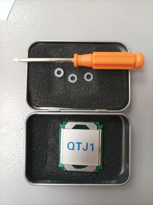

Jelen esetben "dobozos" verziót kaptam amelynek több tartozéka is volt. Alátétek és csavarhúzó mivel ez a proci magasabb mint az átlagos. Ennek oka az hogy a mobil proci PCB-je ül rá az LGA interposer PCB-jére.
Hogy ne mozduljon el a hátlapon lévő tartó egyszerre csak a foglalat egyik felére raktam rá az alátéteket.
Fontos hogy ne a procin lévő nyilat nézzük irányadónak behelyezéskor mivel az az ellentétes írányba mutat mint ahogy a foglalatba illeszkedik. Jelen esetben Balra néz egy asztalinál de a notebooknál jobbra.
Szóval az interposeren (alsó PCB) lévő nyíl az irányadó foglalatba helyezéskor!
A rögzítés is jóval nehezebb, a kar lenyomásakor a procit is le kellett nyomnom. Ha nem teszem akkor kiugrik a helyéről. Szóval szerelése több ügyességet kíván mint egy más asztali procinál.

Abnormal az egész gép nem csak az ME, szerencsére továbbmegy de ezt minden indításkor ki fogja írni. Viszont nem engedhetem az ME működését mert ekkor a tuning sem fog menni csak Z chipsetes lapon.

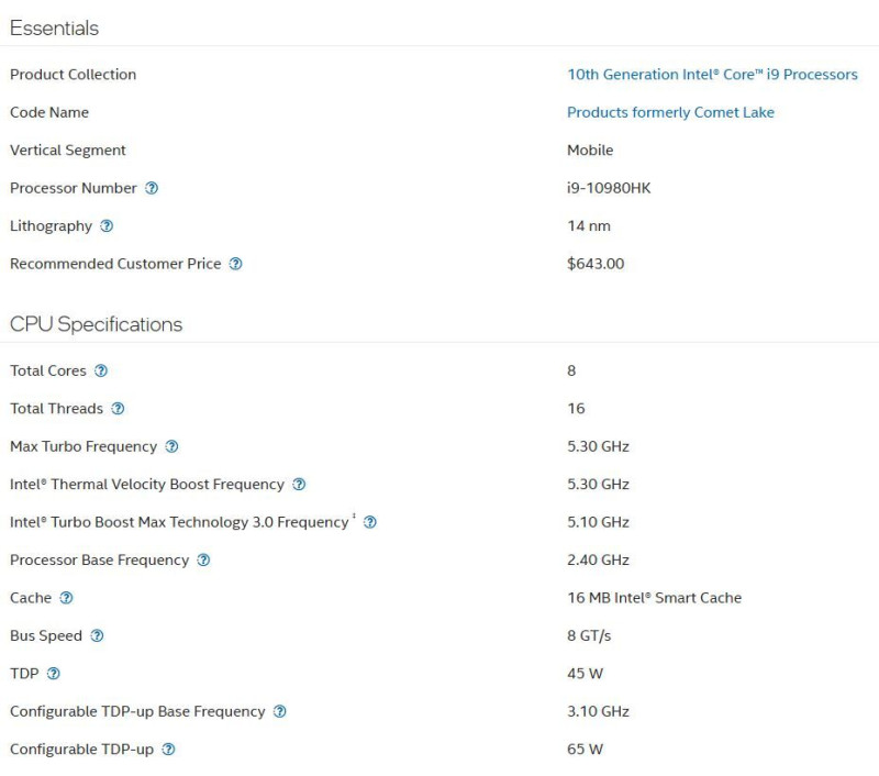

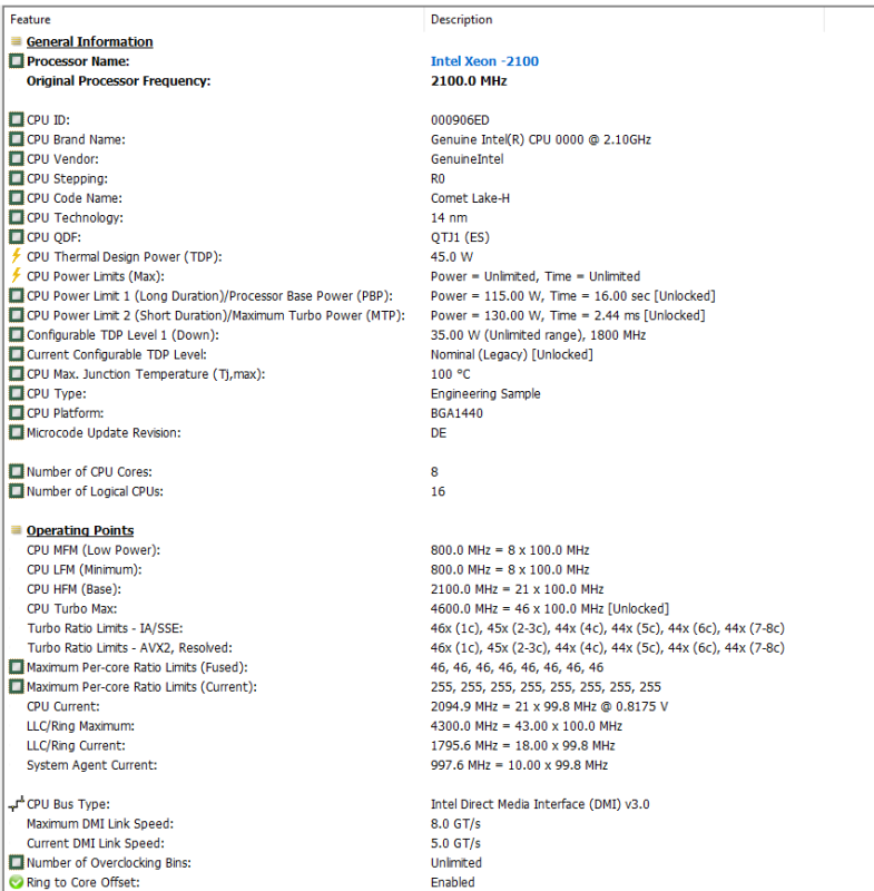

Nézzük meg ezt a 10980HK-t mert azért nem teljes a történet. Tehát az eredeti specifikáció:
https://www.intel.com/content/www/us/en/products/sku/201838/intel-core-i910980hk-processor-16m-cache-up-to-5-30-ghz/specifications.html
És a kínai ES verzió:
Igazából az órajelek nem stimmelnek, de ES proci esetén ez teljesen szokványos azaz jóval alacsonyabb órajelen megy a processzor. Mivel unlocked ezért elvileg ez nem lenne akkora érvágás. Ugyanakkor ne felejtsük el hogy a gép amibe rakom az nem támogat semmilyen tuningot, igen ám de itt jön az a képbe hogy nem is kell támogatnia. Mivel ilyen procinál az intel ME az nem is működik így nem is tudja korlátozni a tuningot. Azaz szabadon állítható a szórzó, ram órajel, power limitek biosból teljesen unlimited szinten!
Itt megjegyezném azt hogy a proci alapesetben teljesen unlocked TDP-vel indul el. Ennek az a hatása hogy 4600mhz all core turbónál a gép egyszerűen lekapcsolt, ha beállítok egy mondjuk 95w-os limitet a turbó működik ugyan de csak 3900mhz-ig boostol és valamiért csak 55w-ig megy fel. Rengeteg beállítás van a biosban és az XTU-ban is szóval van mivel állítgatni. Nem csak egyféle TDP érték állítható.

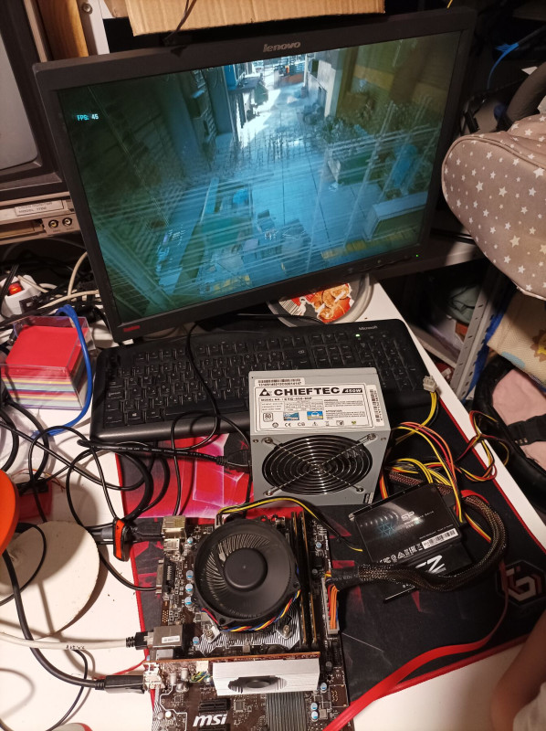

Kapott egy másik tápot mivel a 300-as FSP esélyes hogy rossz, lekapcsolgatott vele. 450w-os cheftec lett de később valami hatékonyabbat szeretnék.
Biosban mindent auto-n hagyva lekapcsolgat, viszont 100A-re beállítva a limitet már működik a turbó rendesen.
Ekkor igen kellemes 28-29w az Idle fogyasztás és Cyberpunk alatt 80-90-ig megy fel, RX6300-as videókártyával.
