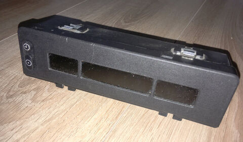

A TID amúgy az F Astrák kötépkonzolján felül található kijelző; három adatot jelenít meg (létezett csak dátum-idő és MID, multi-kijelzős is). A TID-en az óra, dátum, és külső hőfok jelenik meg.
Ez a TID

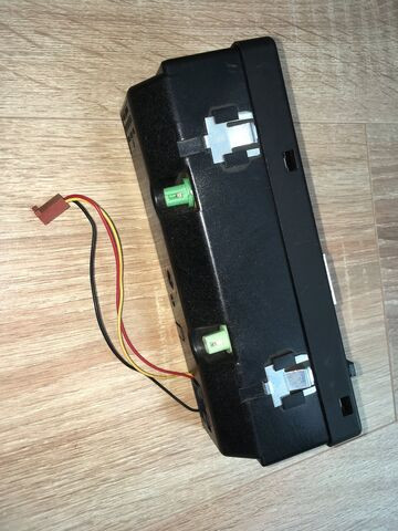

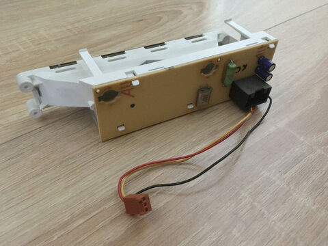

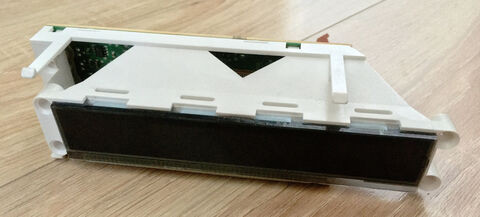

A TID szétszedése nem nehéz. Oldalt két fül, benyomásra kiold. Ez csak egy ház, a fehér középső részen van az elektronika, alul egy szalagkábel megy a LCD-hez az elején. Erre érdemes vigyázni, bár elég tartósnak tűnik.
A középső cucc is 4 pattintós füllel rögzül.

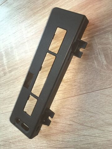

Kilyukasztottam

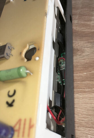

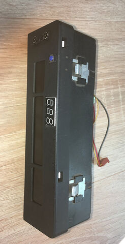

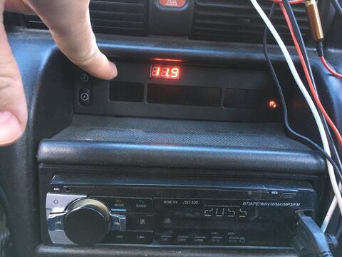

Miután meggyőződtem róla, hogy el fog férni a kis kijelző, és esetleg csak a belső fehér műanyagból kell kivágni, Dremel-lel kivágtam a megfelelő helyet a kereten. Mellé böktem két lyukat, ott befűztem egy mezei mikrokapcsoló lábait, a +12V ezen át megy a panelműszerre. Persze szigeteltem is a drótok végeit. A kijelző NYÁK-ján az 1-es és 5-ös láb a + (egyik a csak gyújtás, másik az állandó), a 3-as a test. Ezekről már korábban lehúztam egy tápot a fedélzeti kamera USB-jének, az a 3 lábú plusz csatlakozó. Került még egy visszajelző LED is a TID ház jobb szélére, annak külön húztam ki egy piros-fekete drótot, de már a képek elkészülte után.
Elfér
Egy délutános meló, de igazából jó lenne a maradék TID házba valamit építeni... Arduino van, 2x20 karakteres LCD van, csak nem fér bele... :D Jó lenne egy fordulatszám-kijelzés, óracsoport-csere nélkül (bár az sem nehéz).

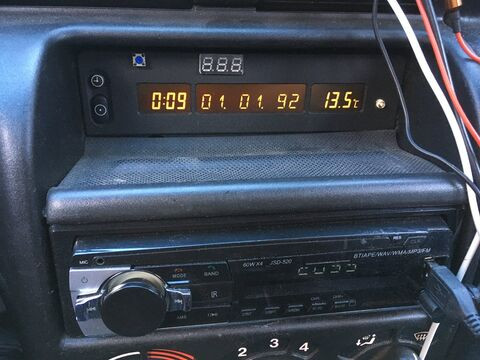

És a helyén, működik is
