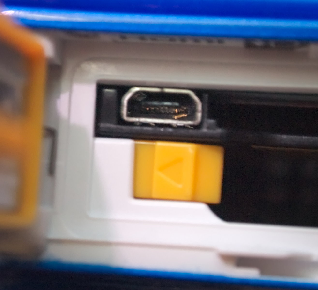

Heveny fejvakarás, gép forgatása, nézegetése... És a microHDMI aljzatban valami csillant. Egy rézszilánk.
Megkapirgálom, az bizony stabilan ott van. Viszont hajlik. Hozzáér az aljzat házához...
A bűnös
Valaki eltörte a csatlakozóban az érintkezősort tartó műanyagot, és az egyik érintkező felgyűrődött. Ez zárlatot okozott, ami miatt nem kapcsolt be a gép. Félrehajtottam, és bingó! Már működik is. A többi szerelvény visszakötése után is jól működött, így rendeltem hozzá egy akkut ebay-ről. Ez meg is érkezett kb. két hét alatt, és ezzel is tökéletesen működik a masina. HDMI-re úgysem kötném.
