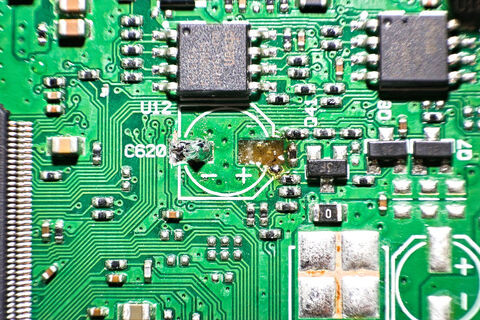

A hibajelenség alapján lehetett volna sima pufferkondenzátor-hiba is, de nem az volt, a tulaj végigmérte a tápot, feszültségek megvannak, on/off jel megvan, de mégsem éled az alaplap (azaz láthatólag csinált valamit, de nem tudott elindulni). Sajnos az alaplapon egy kondenzátor + lábát sikerült felszakítania (mondjuk nem lehetett nehéz, elég hülyén tervezett a NYÁK azon része). Nem mellesleg nálam kép sem volt, de először azt hittem, hogy azért, mert nem indul el, és a világítás felkapcsolása után fagy meg :D

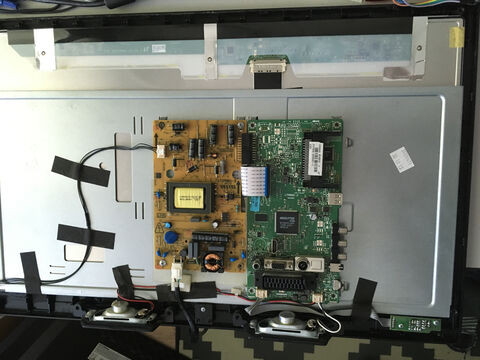

Kibontva (amúgy csak ki a hátuljából a csavarok, és le is pattan a hátlap)
Látható baja persze nem volt, és a táp is jónak tűnt, szóval intenzív fórumozásba és Google-zásba kezdtem. Az alaplapra keresve helyből volt is egy ilyen : https://www.youtube.com/watch?v=kPCisa9BYkk
Fura volt, hogy a flasht fagyasztja, és upgradeli a TV-t, pedig hát mivel néha elindult, tuti jó a szoftver.
A TV Vestel gyártmány, csak a káván van Hyundai felirat. A Vestel gyártja amúgy a legtöbb olcsó TV-t, csak nem a saját nevük alatt. A proci a 17MB82 alaplapon meg Mediatek. Szerencsére ehhez a cucchoz minden van, a táphoz is van némi rajz,a scalerhez is, és service manual is akad. Utóbbi azonban sokra nem volt jó ebben az esetben, mert a villogó power LED aszerint a rövidzárvédelem aktivitását jelenti, de a megfelelő helyen mérve a "Short circuit protection" jel nem volt jelen.

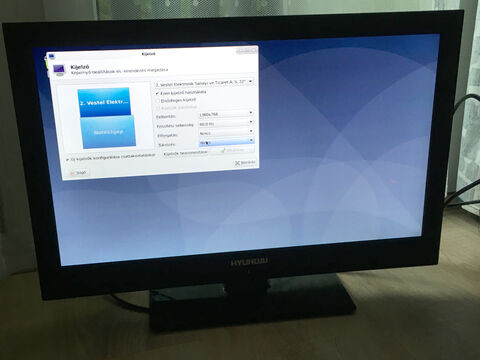

Szépen fel is updatelt, elindult.
Csak kép nem volt. :W
Viszont indult, ahogy kellett! Pár villogás után kapcsolt a háttérvilágítás (korábban ugye hosszan próbálkozott), stb.
A kép hiányát akár okozhatta volna az is, hogy egy szál felvált a LVDS szalagkábel végén. Sikerült a helyére simogatni, örültem neki - de kép, az továbbra sem volt.
Megpucoltam a csatlakozót.
Végigmértem a kábelt.
Minden jó.
LCD táp is megvan (12V a Q48 1-es és 6-os lábán ebben a verzióban, amúgy panelenként változik, Panel_Switch a rajzon).
Aztán láttam, hogy egy arcnak fél óra után lett kép hasonló hiba után :D ...miközben ezt olvastam, feltűnt, hogy valami van a TV-n, amit kb. 10mp-el korábban kapcsoltam be...
...és azóta is van kép.
Na hogy ez mi lehetett, azt magyarázza meg valaki. :F :W
Ez a felszakadt kondi helye

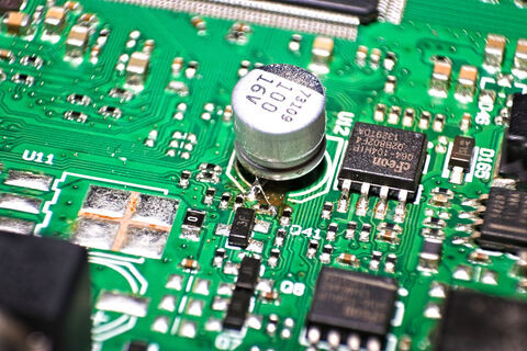

A korábban felszakadt kondenzátort (C620, 100uF 16V) kellett még pótolni, ami, mint kiderült, semmi fontosat nem csinál, a fejhallgatókimenet némításáért felelős áramkörben van. Elég kis felületen csatlakozik hozzá két fólia, így elég macerának ígérkezett. Pár próbálkozás után szerencsére sikerült egy megfelelő méretű SMD 100uF-t a helyére tenni, a nagyobbik elmenő fólia maradékára simán lehetett forrasztani, és egy hajszálvékony szállal a közelben levő R79 megfelelő lábára is áthúzni.
...pótolva.
