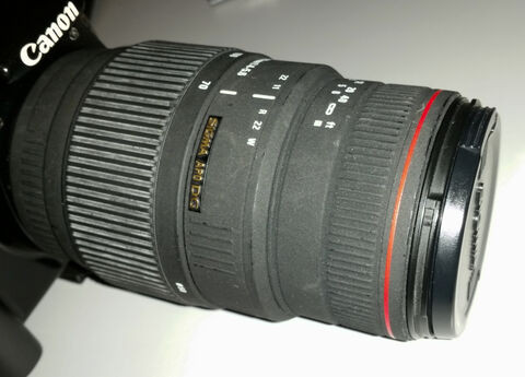

Róla van szó. APO DG Macro

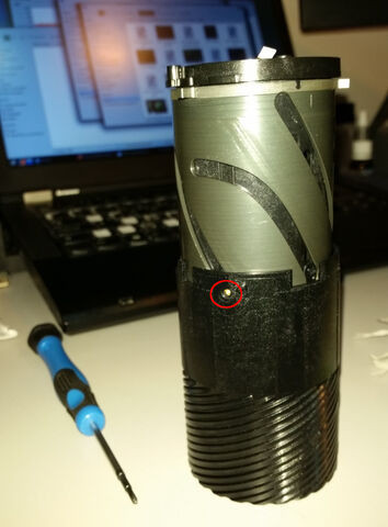

Nem is kellett ilyen mély beavatkozás. A középrész és az első tubus egy közdarabon át csatlakozik egymáshoz. A cucc a középrészbe van csavarozva három helyen (azaz három stifttel, ami a zoom tekergetésekor egy pályán tologatja a középrészt), az elején pedig a több bekezdésű meneten forog a front tubus. Ez az elem (a képen a fekete) kotyogott, de nem tudtam, miért.
Három csavar fogta, kicsavar, lejön. Alatta három réz persely.

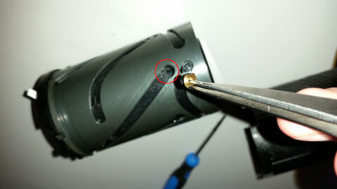

Kiesnek. Hűha, itt valami eltört. (Meg melyik hol volt?! :Y )
Jó, hogy nem ragasztottam be, mert akkor többet nem tekergetek semmit :D
A fekete a közdarab, itt már kitekertem a csavarokat - karikázva a csavarhely. A szürke a lelke, gyak. ezen kívül csak a frontlencse van az obiban, mint optikai elem.
Ez a réz-műanyag alkatrész kopott ki - szemmel sem nagyon látszott a kopás. A pirossal karikázott helyre való.
Mint kiderült, ez a három elem (ami réz csavarpersely, műanyag borítása) okozta a kotyogást; a műanyag megkopott, így mindenfele tudott mozogni a pályában, arra is, amerre nem kellett volna. :W

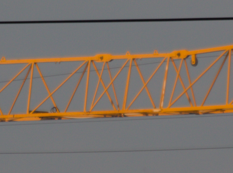

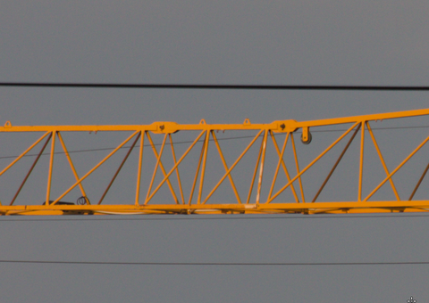

Nem gyengén javult a kép, nyitva hozza azt, amit gyárilag tudnia kell - nem sok, de legalább azt tudja :D . Nyitva lágy , f8 éles, de nem kell húzkodni a tubust, anélkül is majdnem mindig pontos fókuszt talál. Már csak az a kérdés, mi legyen a végleges megoldás a szigszalag helyett :S :(( Hézagolásra is szükség lesz még, mert 70mm-en élesebb, mint 300-on, ennek pedig fordítva kéne lennie.
300mm, 1/400, f5,6, ISO100, 100% képkivágás - gyárilag is ilyen lágy nyitva, hézagolással még javulhat kicsit
300mm, 1/400, f8,,ISO160, 100% képkivágás
Ugyanakkor, talán van némi magyarázat az olcsóbb Sigmák "lágyságára", pontatlan fókuszára; a 17-70-em is szerkezeti okok miatt fókuszál rosszul, ez pedig szerkezeti kopás miatt csinálta... Lehet, hogy optikailag még ezek a belépőszintű optikák sem lennének rosszak, ha nem lenne ennyi buta megoldás bennük?
