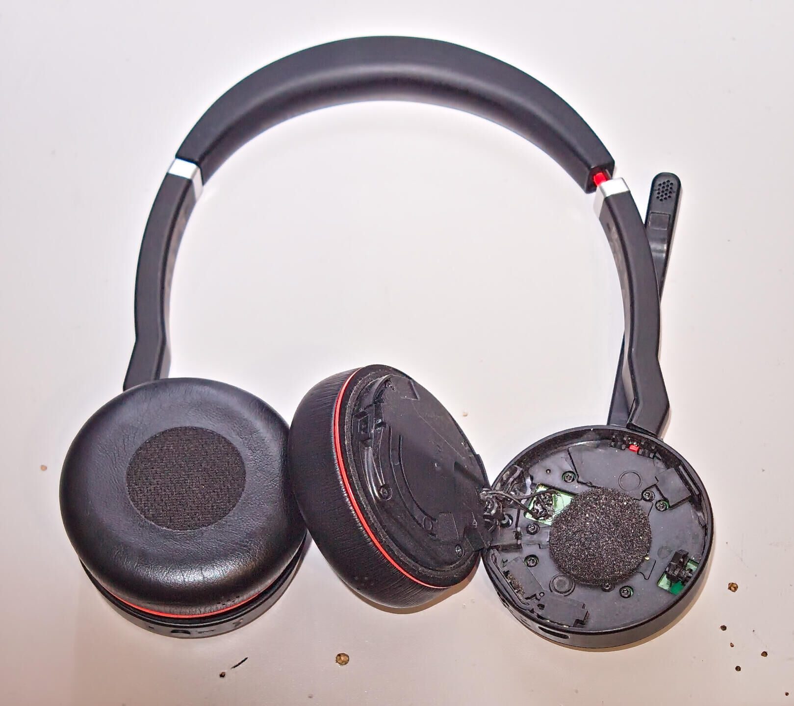

Itt már lent a hallgató, alatta a műanyag lemez + a kagylóba épített elektronika

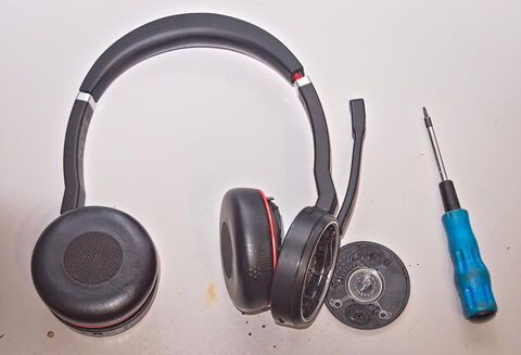

A 35-ös Jabrához képest még szerelni sem akkora macera a 75-öt. A jobb oldali hallgatót nem kipattintani kell, hanem egy T5? T6? torx csavar fogja, ezt kicsavarva a másik forgásponton már csak ki kell billenteni a hangszórós részt. (Vigyázva, hogy ne szakadjon le a két kábel, ami a hallgatóhoz megy.)
Némi csavar kicsavarva, leesik a külső burkolat

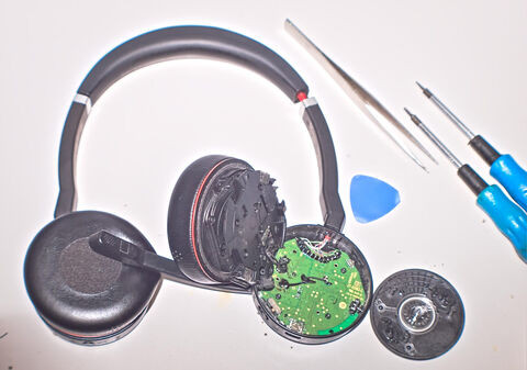

A hangszóró alatt pár csavar van, ezekből ki kell csavarni azokat, amik a műanyag lemezt fogják, így leesik a külső burkolata a jobb oldalnak. A vékony műanyagot fel kell pattintani.
És szét az egész

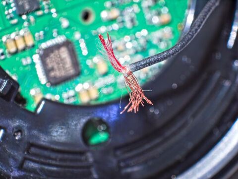

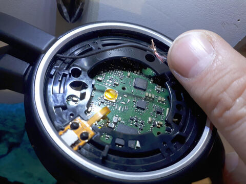

És helyben is vagyunk. A kábel szakadása elsőre nem biztos, hogy látszani fog, de szinte biztos, hogy megtalálja az ember, ha keresi. Pont a lyukban. A nagyobb gond, hogy ez egy lakkozott szálas árnyékolt kábel, amit elég macera toldani.

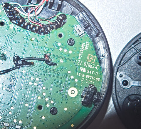

Ez a műanyag lemez alatt a mikrofonkábel két bekötési pontja. A M- van csak jelölve.
Helyből az a gond, hogy nehéz leblankolni, majd az esetleg összekeveredett szálakat szín szerint szét kell választani. (Ha egy is a másik kötegbe kerül, akkor nyilván nem fog működni a mikrofon.) Nagyító/mikroszkóp, csipesz, remegésmentes kéz, erős fény.
Elvágva, már némileg szétválogatva
Ha sikerült, felónozni a két szálat, és valamivel betoldani, át a lyukon, a másik oldalon a két pontig. Én wraphuzalt használtam, és sajnos a lyuk túl kicsi ahhoz, hogy vékony zsugorcsövet lehessen beletenni, amiben a szálak futnak. Remélhetőleg az elég lesz, hogy még a lyuk előtt (a kifele eső oldalon) rögzítettem ragasztóval. (Gyárilag a belsőn van csak ragacs.) Érdemes még valamit kókányolni, hogy az átvezetésnél már ne mozogjon a kábel.
...szétszálazva.
Még összerakás előtt érdemes a szétszedett headset kipróbálni... :D De ha meg volt szakadva a kanóc, akkor szinte biztos, hogy csak ez lesz a baja.
