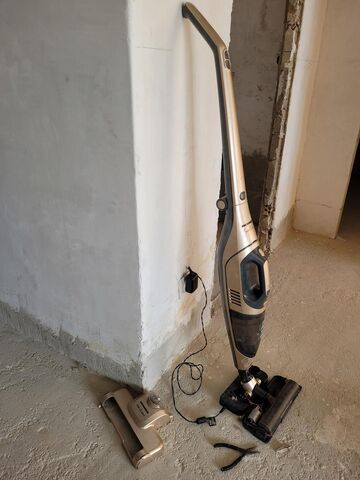

Igen, most porszívó lesz :D Konkrétan kidobott darab.
Tehát megvolt a porszívó maga, randa, de amúgy elfogadható állapotban; tehát kopott, a portartály törve, de rajta marad, a ház sehol nincs törve. Megvolt a talpa, de a tápja nem.
A portartály, szűrő valami borzalom büdös volt. Meg tele volt valami brutál sűrű szösszel az egész. Kipucoltam, aztán úgy is maradt, mert se időm, se humorom nem volt, se nem lehetett kideríteni, hogy milyen táp kell neki. Lehet kapni hozzá, de se egy használható kép, se leírva sehol hogy feszültség? Terhelhetőség?
Aztán majd' egy év múlva egyszer utánagugliztam, és valahol ott volt, hogy 18,5V-os rendszer! Innentől már gyanús volt, hogy 20V tápja lesz.

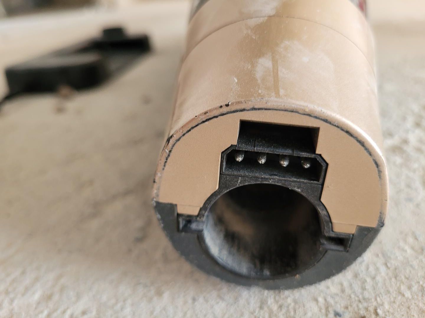

Szétszedve a talpat megvolt a polaritás is. De a delej nem jutott el a nyelében levő érintkezőkhöz, amikről töltődik maga a porszívó (ugye a porszívó kivehető, morzsaporszívóként is használható, már ha nincs eltörve a portartály, ami viszont mindegyiken eltörik :D ).

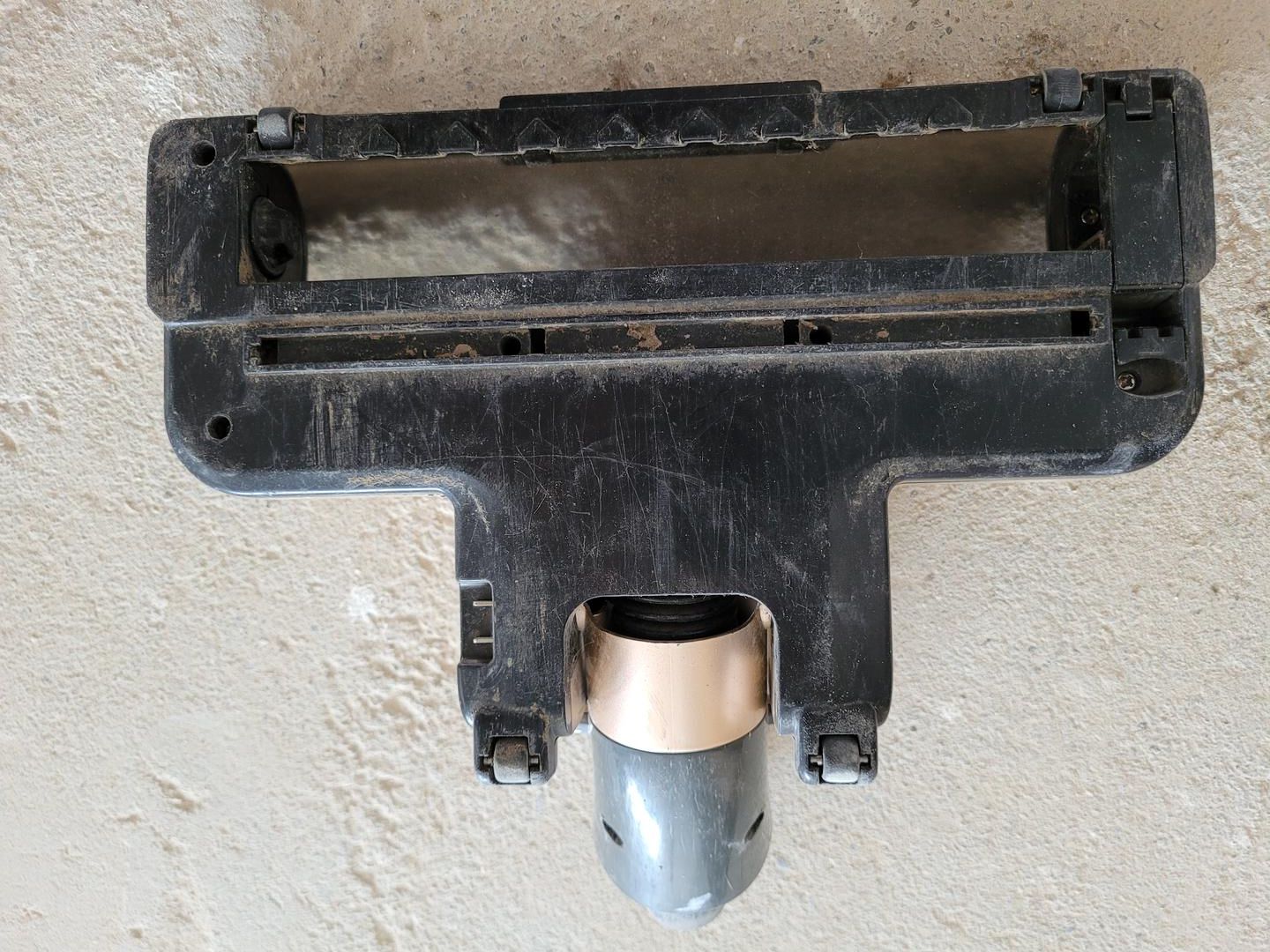

Itt látszanak a csavarhelyek a fejben. A nyitható kefetartó alatt is van egy...
Az ott ismerős :D

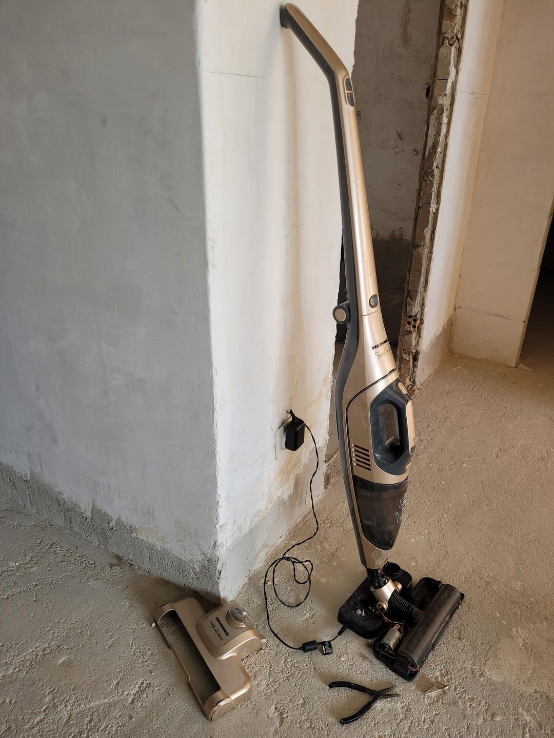

A porszívófejben levő 2 érintkezőhöz való hozzáféréshez szét kell szedni a fejet (külön felhívnám a figyelmet a fej és a porszívó teste közötti Molex tápcsatira :DDD ). Ez meglehetős macera.
- csavarok, amik látszanak
- 1db háromszög-kulcsnyílású csavar a forgó kefe alatt
- az egyik kefe alatt még 3 csavar
- a nyakában még kettő

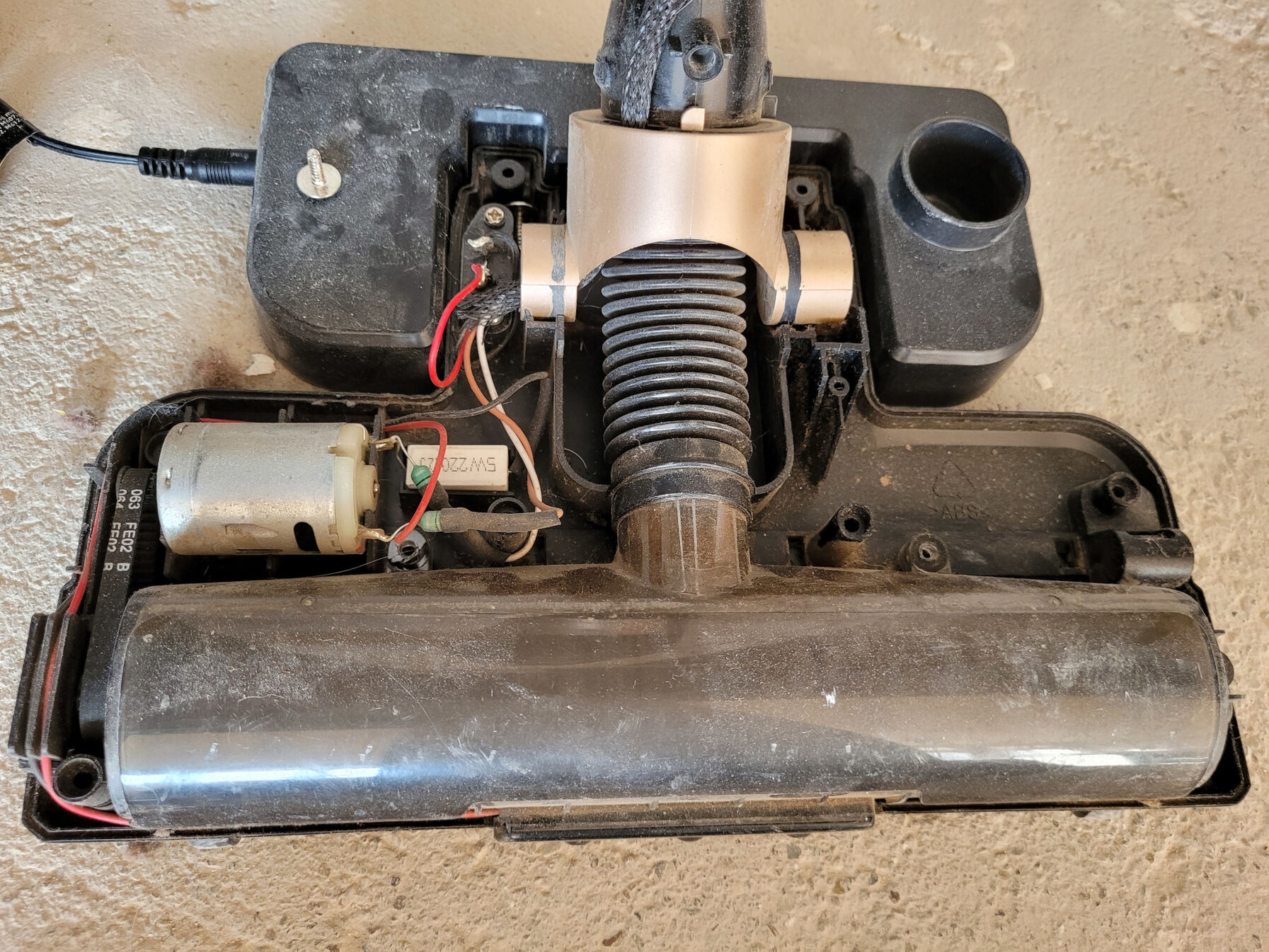

...és akkor már szét lehet feszegetni a fejet. Abban is rengeteg mocsok volt. Meg a fejben egy külön szíjas motor, ami a kefét hajtja.
A fej szétszedve

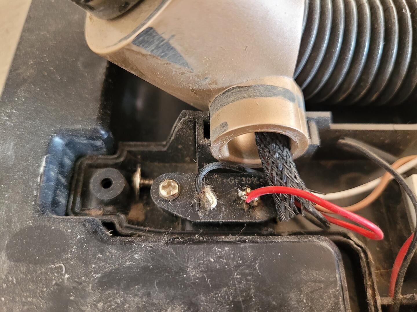

És bingó! A töltőérintkezőkről az egyik szál leszakadva. :D
A piros volt leszakadva
Visszaforraszt, és tölt is.
Sőt, be is kapcsol. Az akku is jó lehet, mert egy év állás után pár perc töltés elég volt ahhoz, hogy csomó ideig szórakozzak vele :D
A mindenféle webshopok értékelései között tele volt minden két hibával : a portartály törékenységével, és azzal, hogy nem tölt :D Szerintem elég sokat dobhattak ki azért, mert leszakadt fejben egy szál... :O :W
A sorsát még nem tudom, attól függ, hogy meg lehet-e szüntetni a szagát... :D Ehhez szét kell szedni majd a porszívót magát.

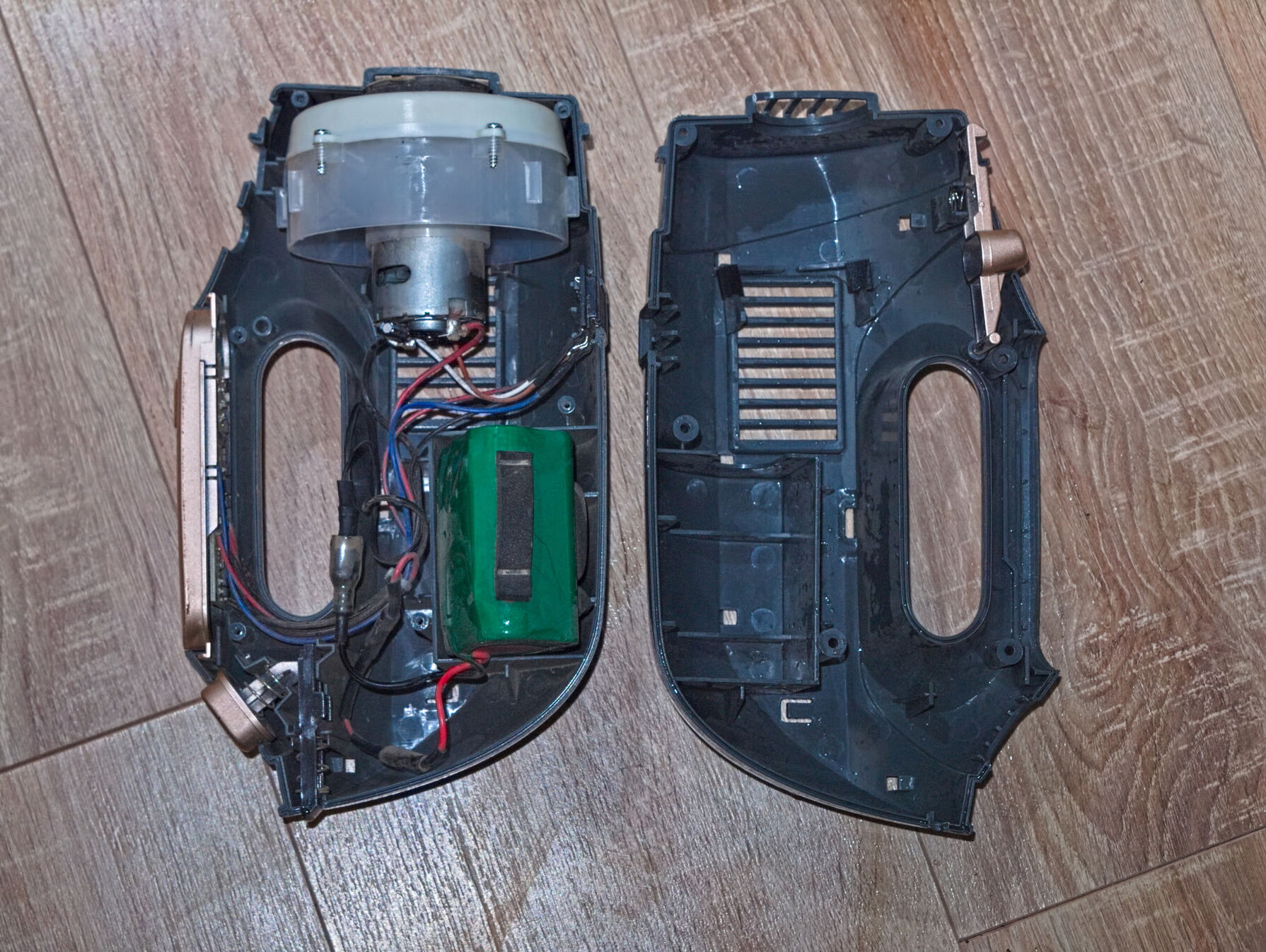

Szétszedtem magát a porszívót is, kitakarítás céljából. Az arany díszbetétet kellett felfeszegetni, utána már hozzáférhető az az 1 csavar is, ami az alatt összefogja (a többi simán enélkül is kitekerhető, csak egy 2,3mm-es, 10cm hosszú háromszög-fejű csavarhúzó kell hozzá).
Persze tele volt kosszal, megfelelő helyekre kontaktspray és olaj, a házat fertőtlenítővel fújkáltam, így a szaga megszűnt. Amúgy semmi különös, lítiumakku pakk, viszonylag kis motor, ventilátor.
Update 2025 : Megint leszakadt a töltés. Visszataknyoltam, tölt. És nem feszül a drót a fejben, az a szörnyű az egészben :D
